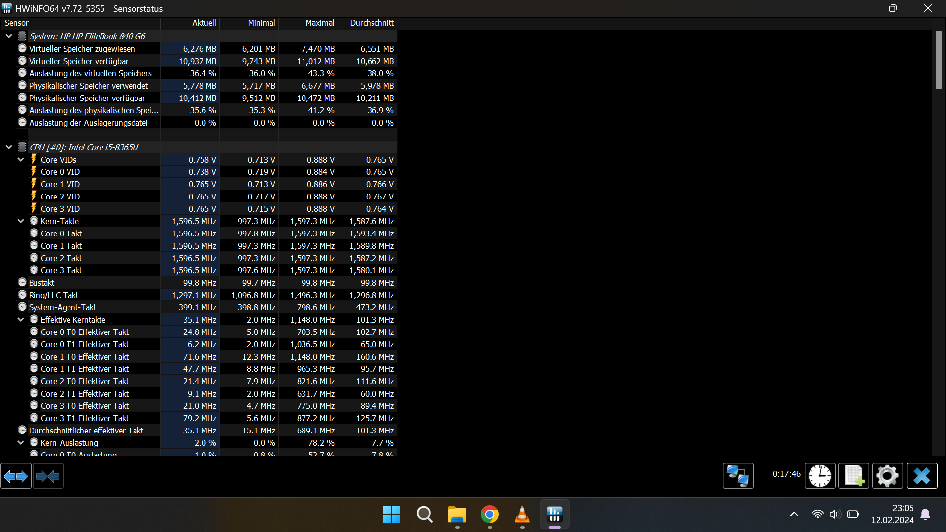

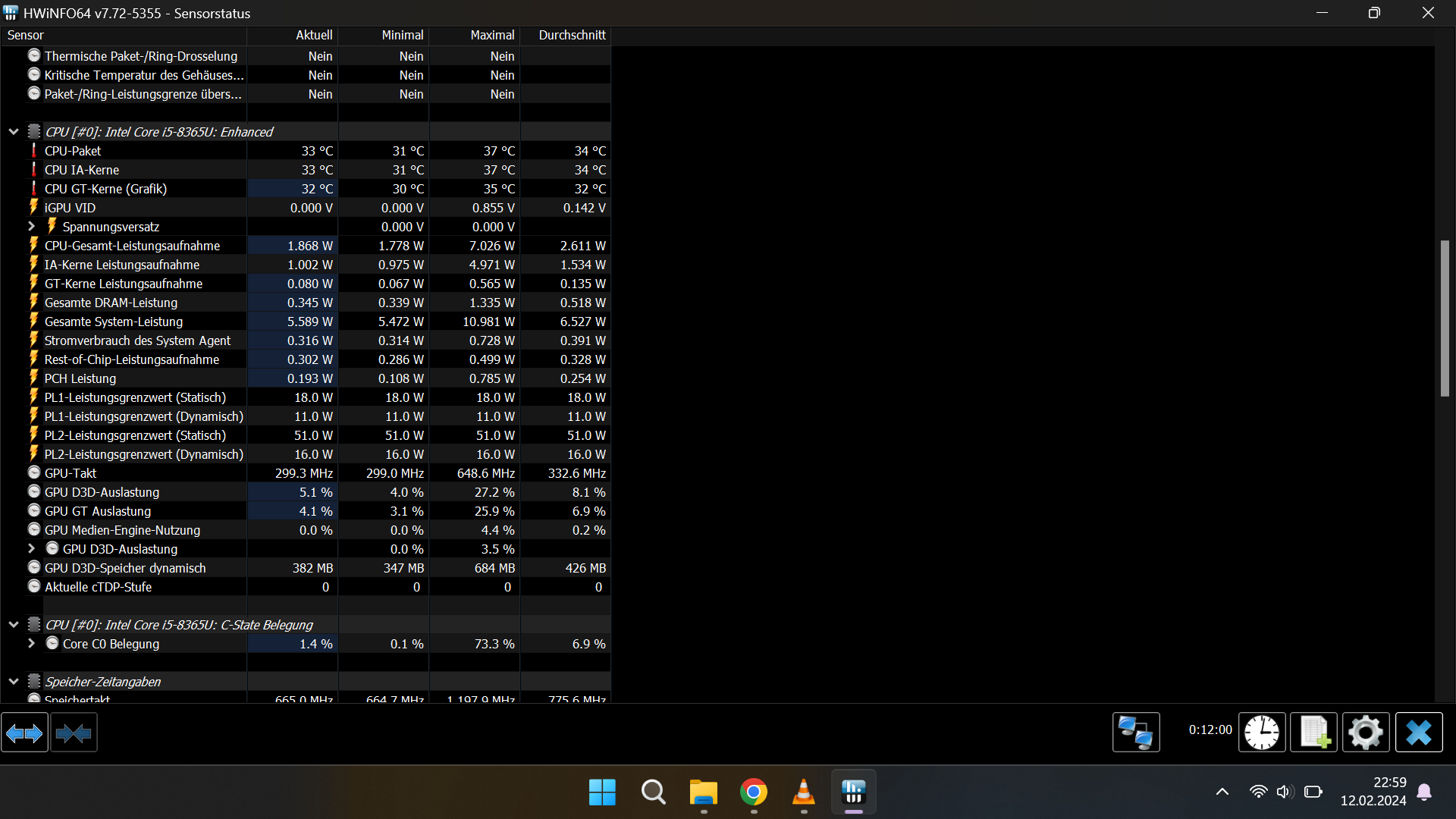

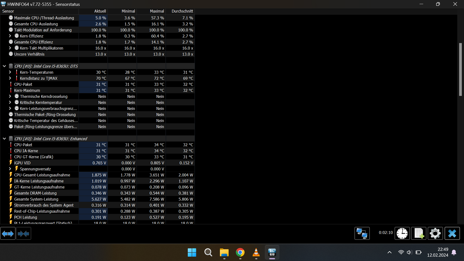

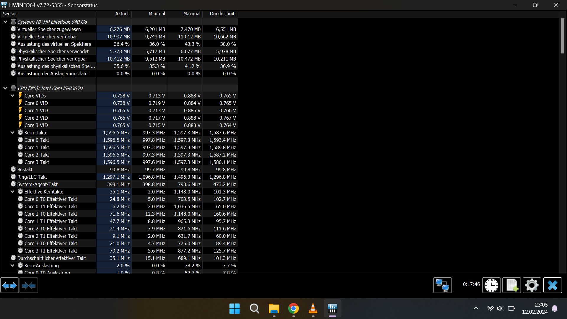

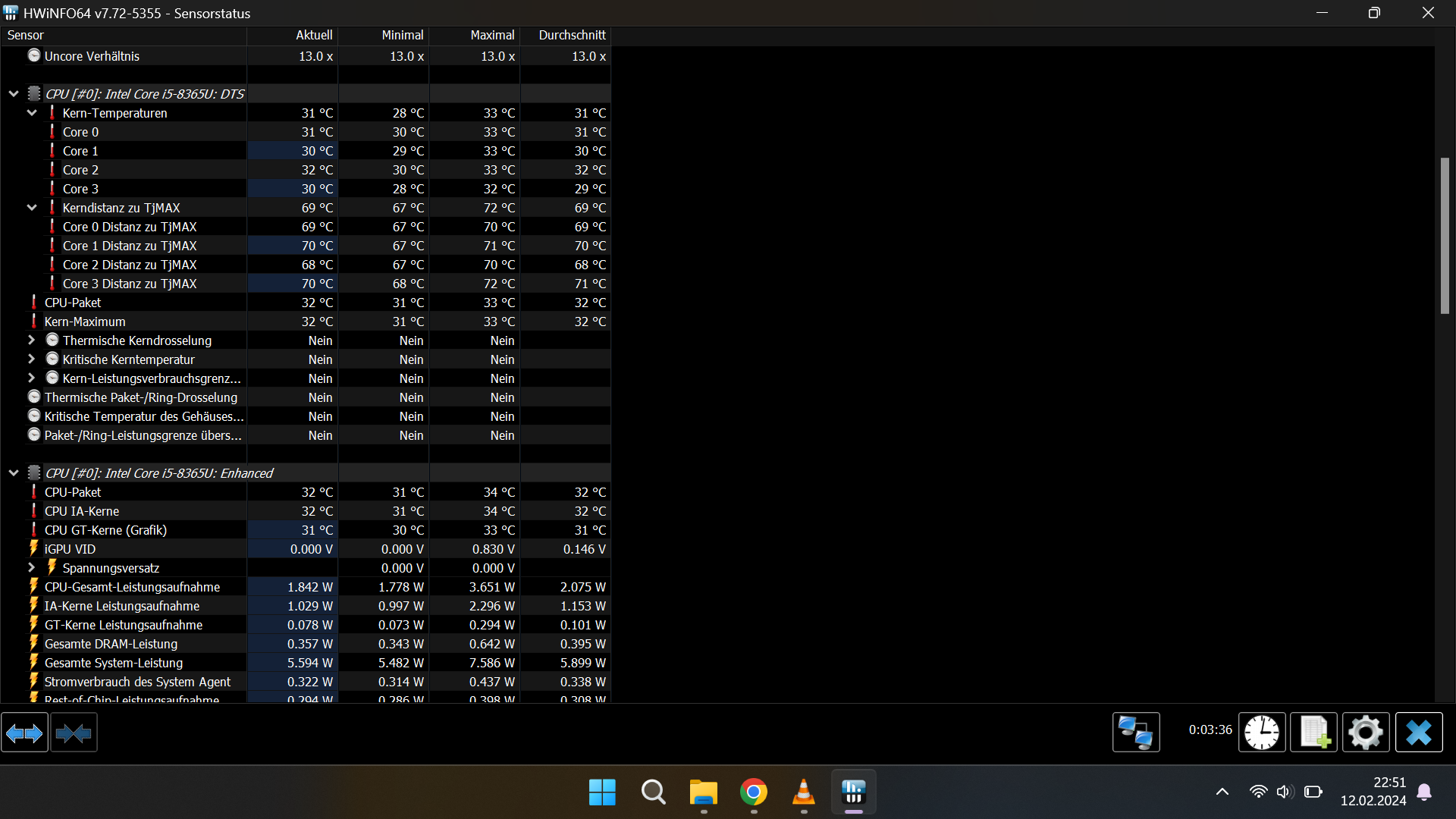

so?
Runter scrollen, man sieht keinen Lüfter.
Noch weiter runter scrollen. @derpcunwuerdige
Das ist kurz bevor die Datentraeger los gehen.
Reaktionen: |SoulReaver|

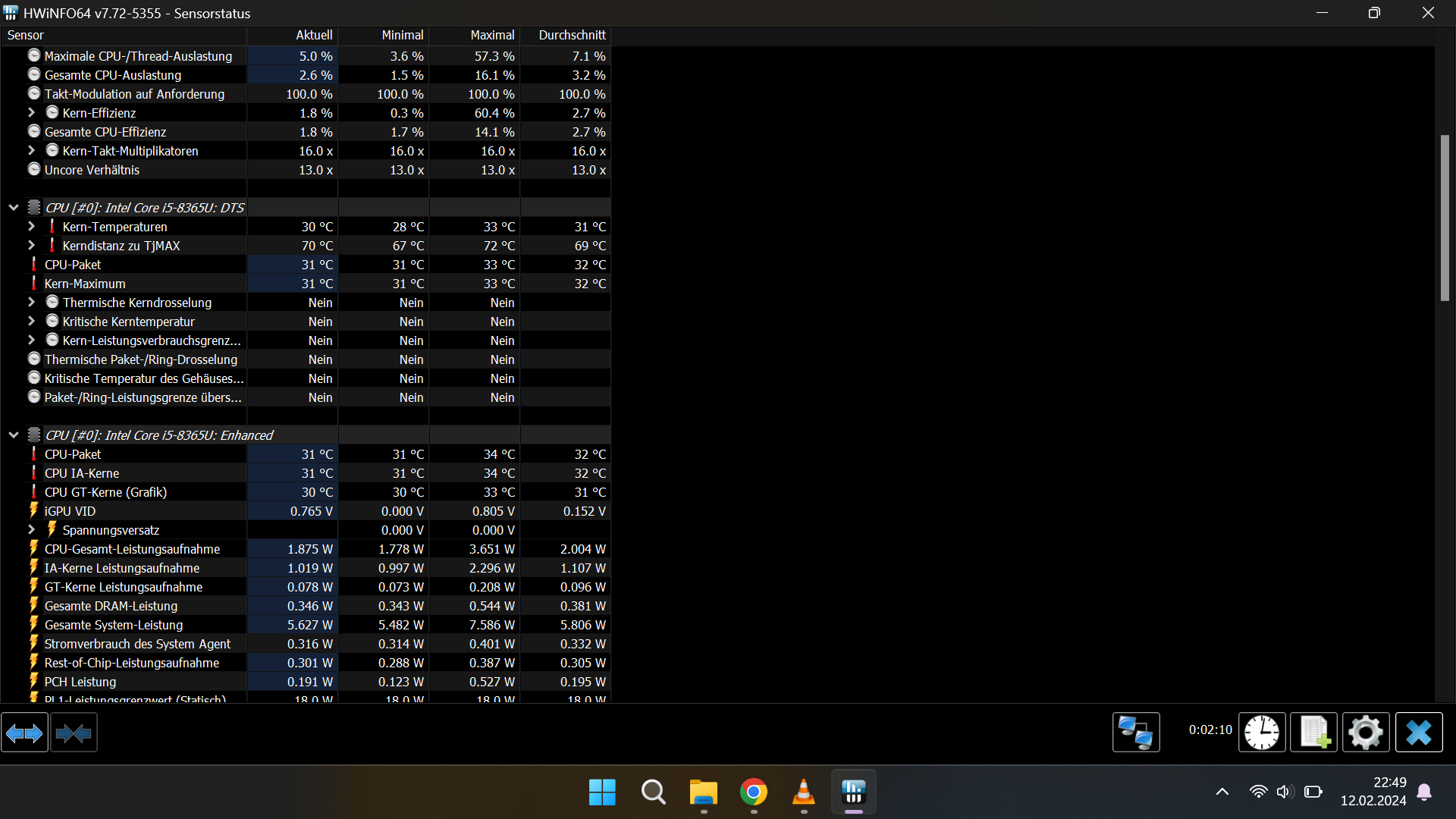

Scroll weiter runter bis du das was dir BFF gepostet hat siehst.
das steht da in der form nicht :(

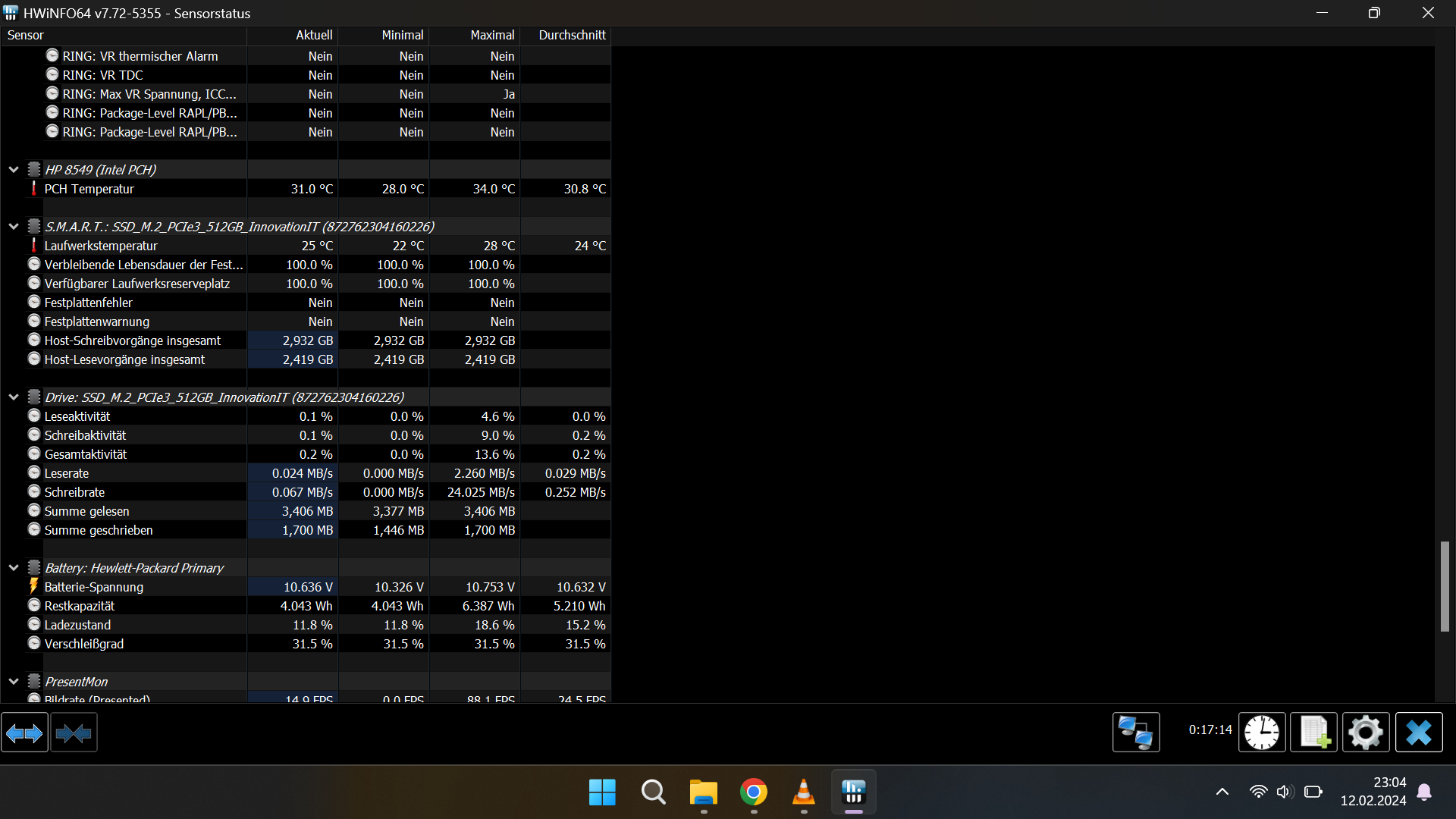

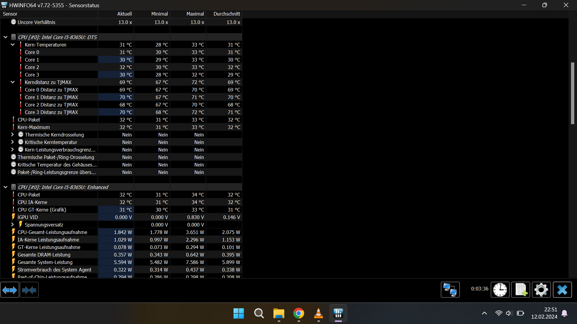

immer noch nicht das richtige dabei?

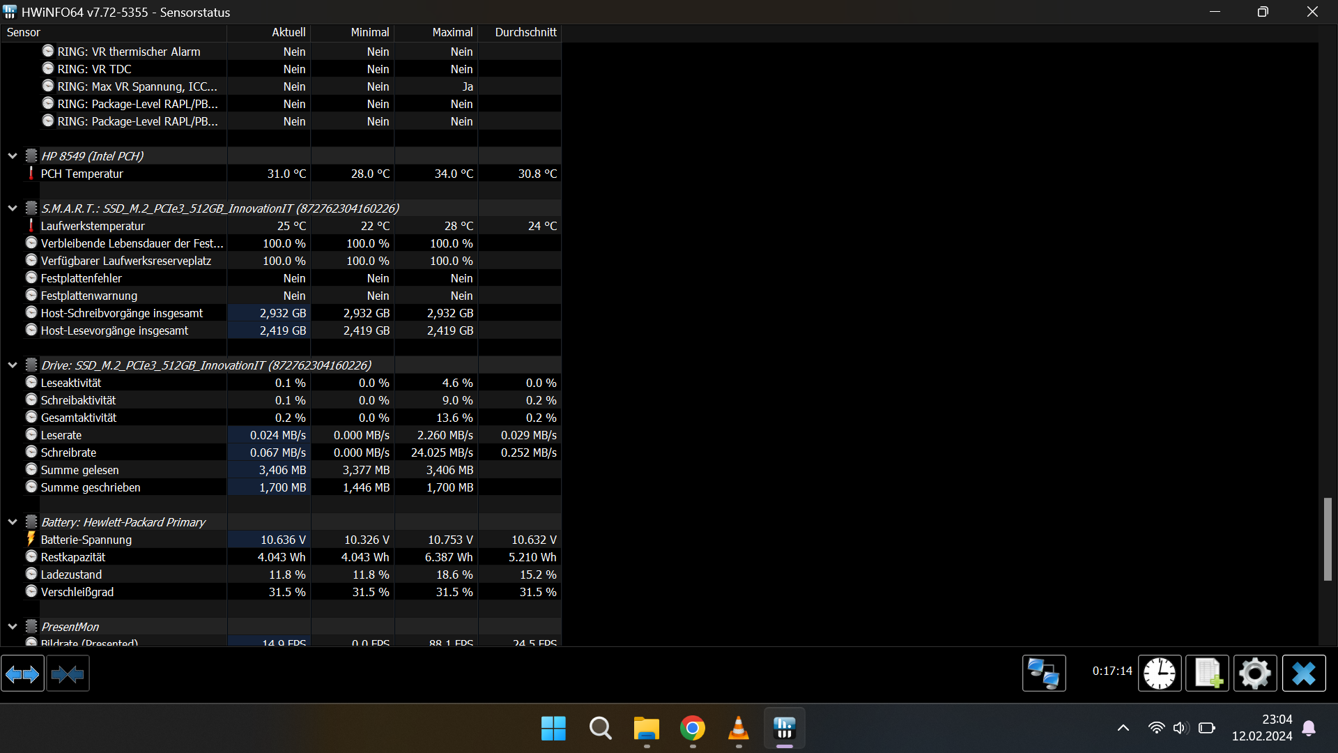

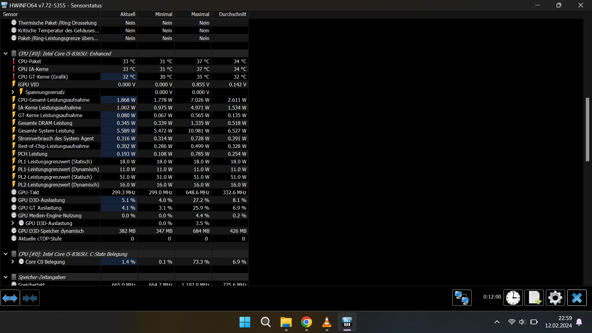

Doof.
Deine Temperaturen (die vom hp elitebook 840 g6) sind eigentlich voellig ok.
In Theorie koennte sich ein Sensor verabschiedet haben weswegen das System denkt es ist zu heiss.
Waerst nicht der erste Fall wo das passiert.

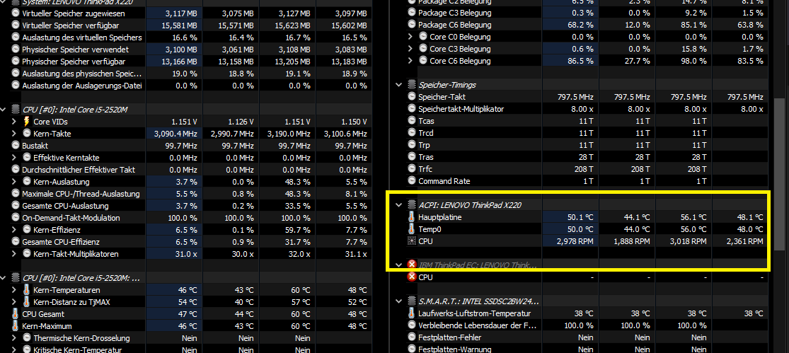

Stimmt wirklich sehs gerade selber nicht Lenovo X220 hm?
Mein Acer Spin SP513 zeigt auch keine Drehzahlen. Ich bin mir eigentlich sicher das ich die per HWinfo schon gesehen habe. Allerdings schon laenger her. 🤷‍♀️
