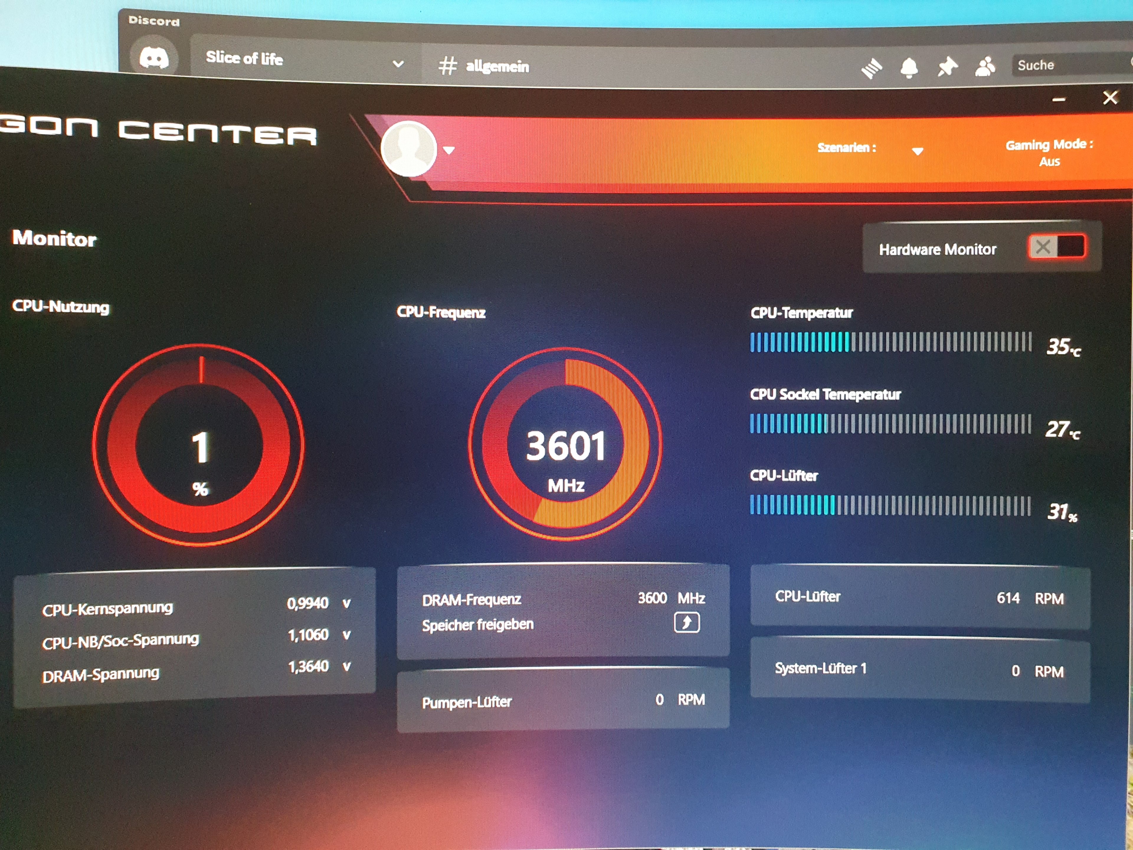

Hsllo zusammen, ich habe leider in meinem Bios die Lüfterkurve verstellt [hoffe nur das] und hab alles schlimmer gemacht. Ich kenne mich auch leider nicht gut aus. Ich habe eine aio xilence wasserkühlung LQ360. Die lüfter laufen jetzt unregelmässiger als zuvor und die Cpu steigt bis auf 70 grad und fällt und steigt sehr schnell (sockeltemperatur ist aber unter 35) auch wenn ich nur Kleinigkeiten wie eine normale internetseite öffne. Gibtves vielleich jemanden, der mir nhan von bios bildern der einstellungen irgendwie weiterhelfen kann? Ich hoffe ich habe sonst nichts verstellt :-( achso, und diese 70 Grad erreicht er, obwohl die Lüfter hoch laufen. Er ist nun noch lauter als zuvor und unruhiger. Auch über Dragoncenter habe ich es versucht, leider auch Erfolglos.
Würde auf die Software der Hersteller verzichten, da diese oft nicht hilfreich ist.

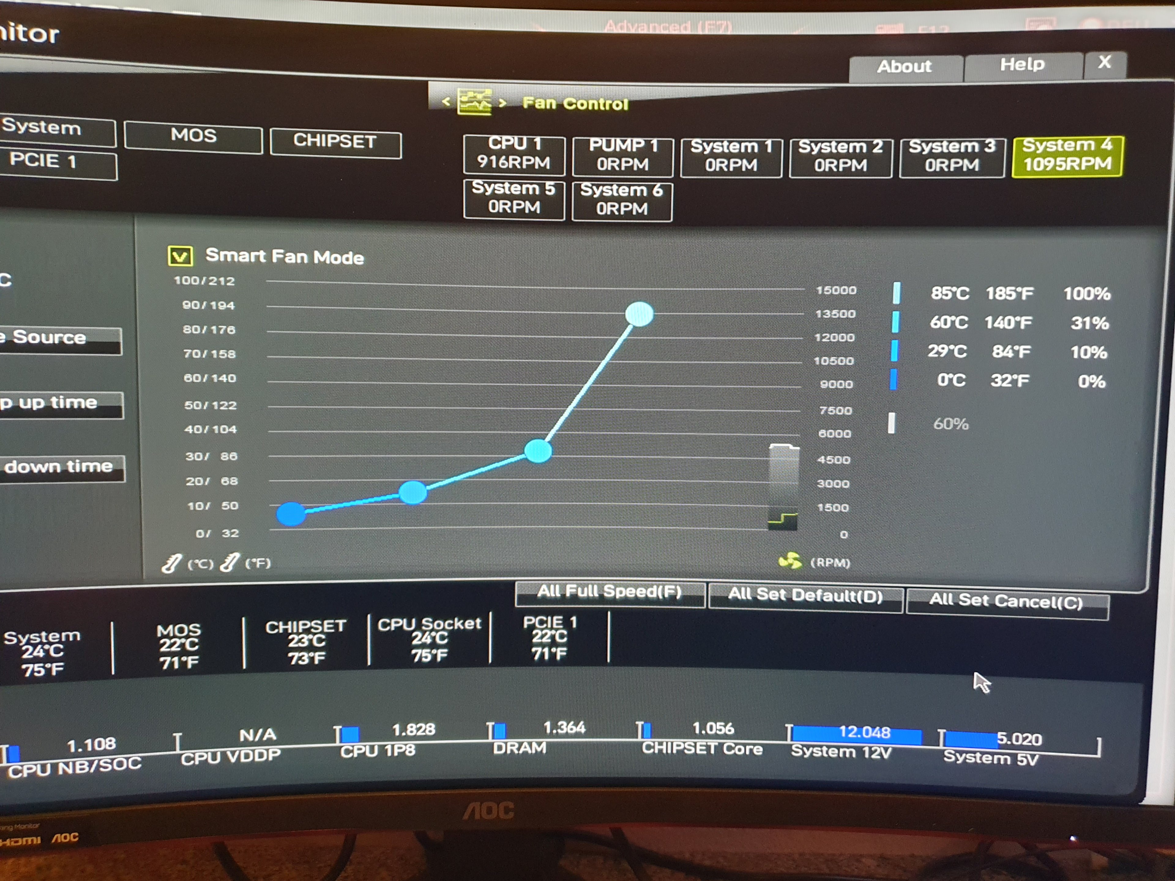

@klara123 mach mal Bilder von den Lüftereinstellungen in deinem BIOS, so wie von dir vorgeschlagen.

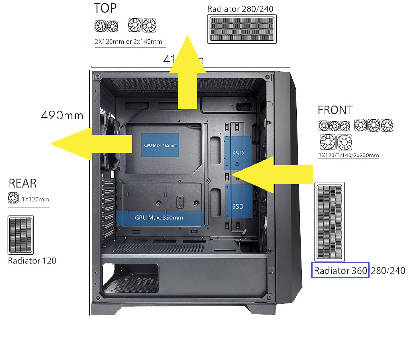

Der Radiator ist vorne Montiert und die drei Lüfter blasen die (warme) Luft nach innen. Die beiden oberen und der hintere Lüfter blasen die Luft nach außen.

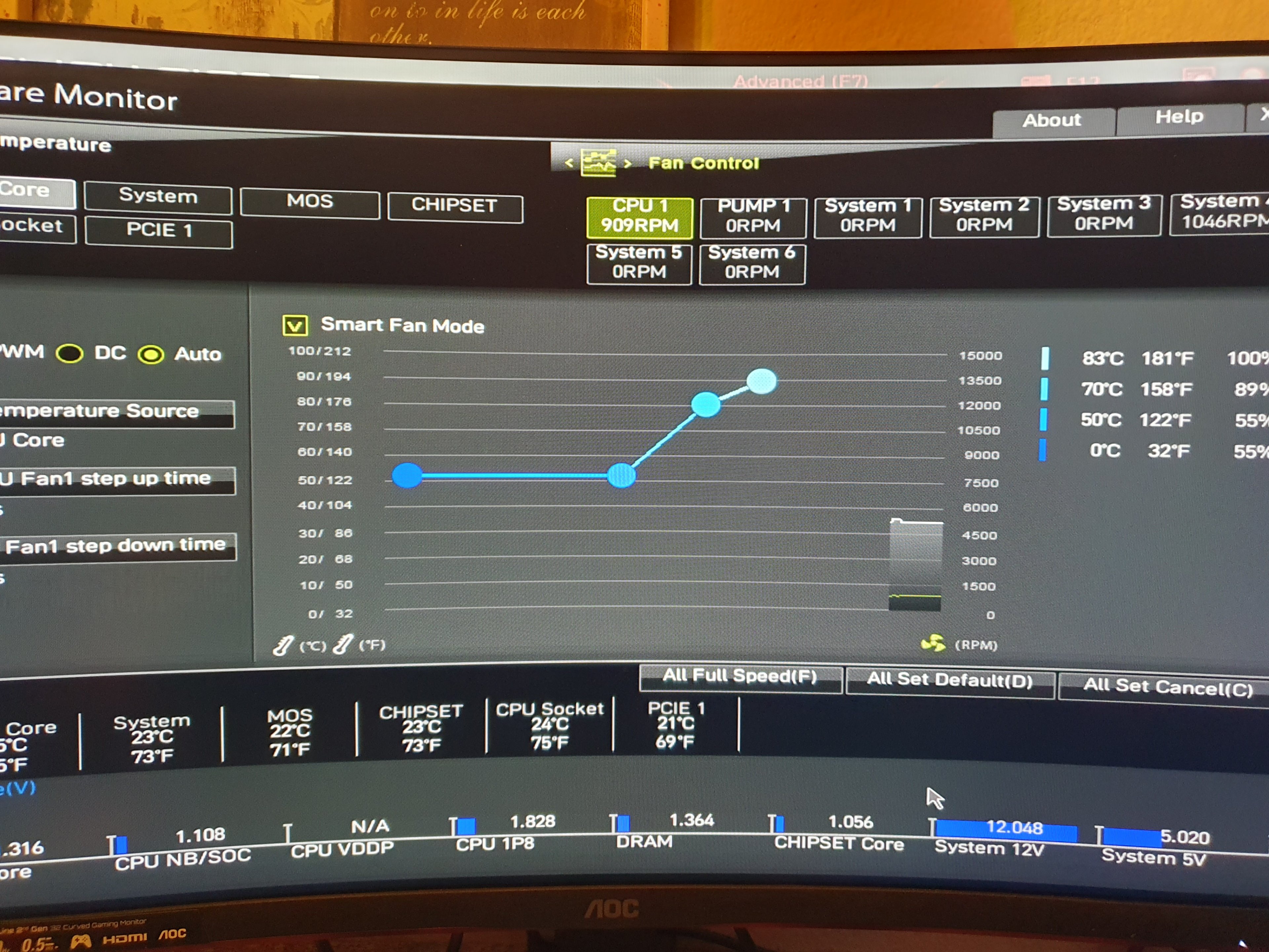

Nur durch viel Ausprobieren habe ich mir mein Wissen angeeignet. Also mach ruhig weiter, auch auf die Gefahr hin, dass mal was kaputt geht.
ICh habe die gestern eben wieder so hoch gestellt, da ich dachte 70 Grad wären schon viel auf dauer. Da wurde mir aber schon geholfen, das dies nicht so ist.
Allerdings noch eine dumme Frage, sollten die Kurven meiner CPU und der andern FAN übereinstimmen?
Normalerweise werden CPU- und System-Lüfter getrennt gesteuert. Bei einer Wasser-Kühlung, die die warme Luft ins Gehäuse bläst, würde ich es ausprobieren.

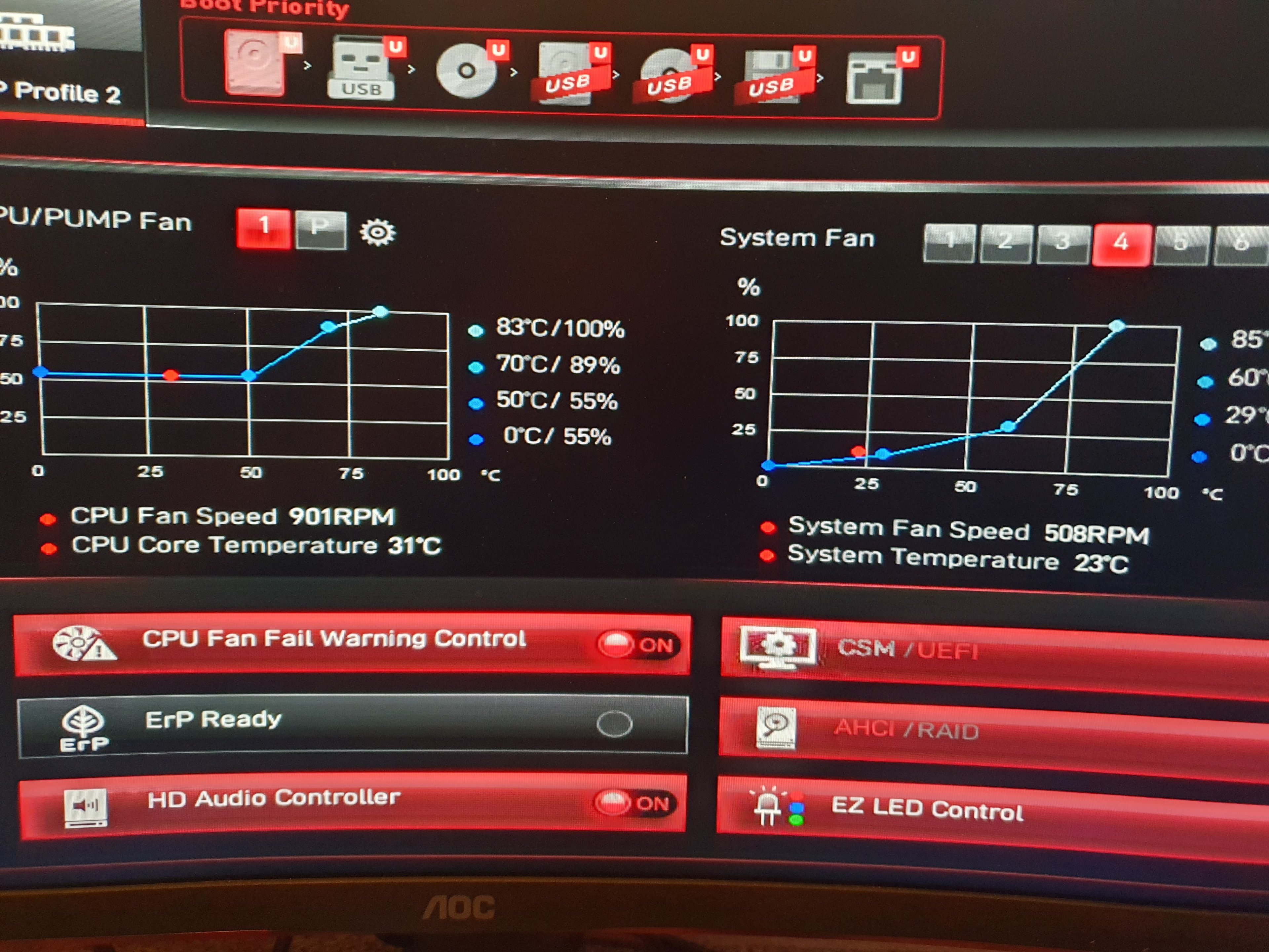

Also ich habe nun die Einstellungen aus deinem Beitrag #10 übernommen, die Temperatur passt auch. Er ist dann wohl so laut :-).

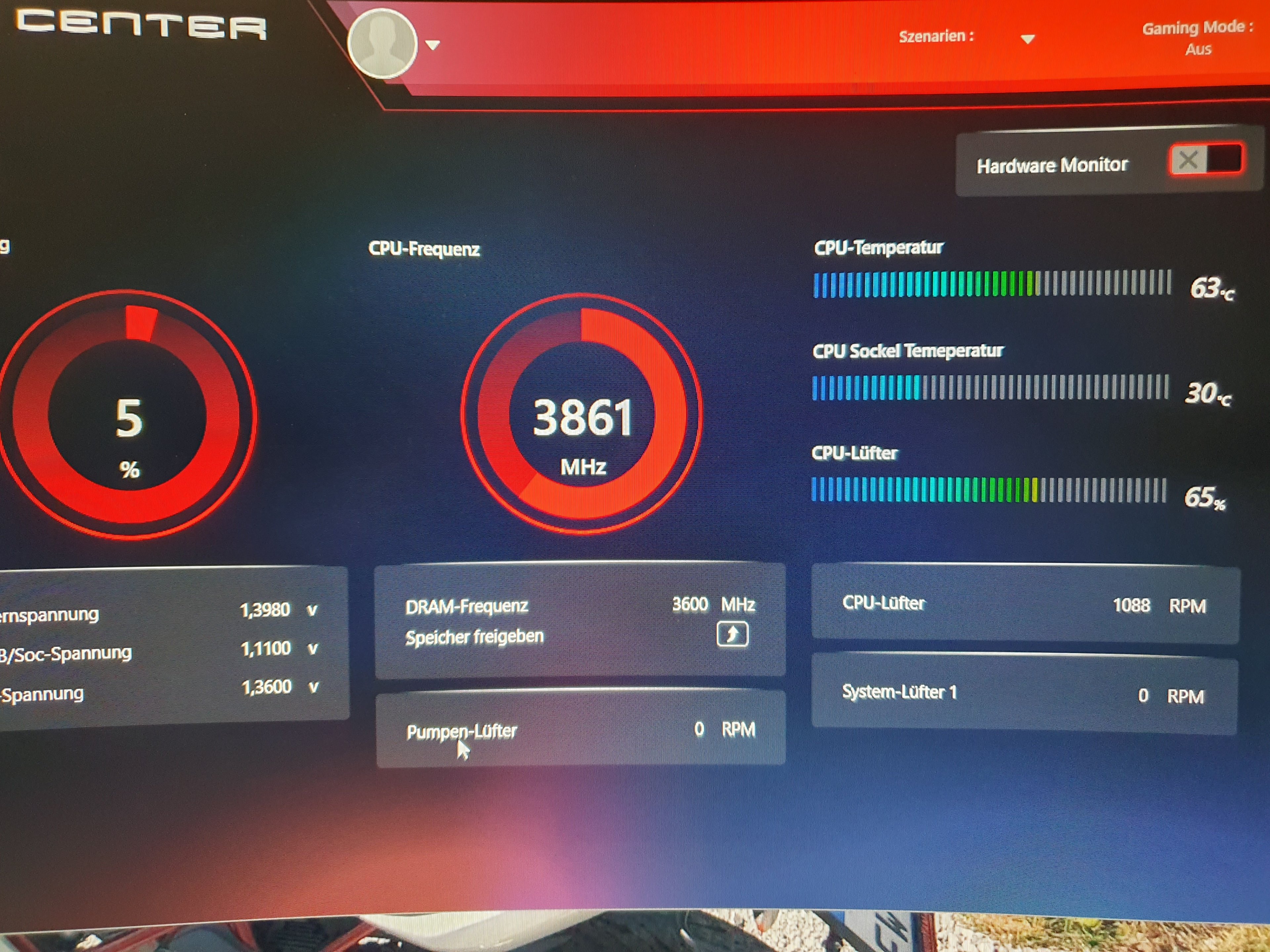

Die 90°C sind nicht der kritische Wert sondern quasi das Boost Target.
Kritisch wirds erst über 100°C, ich meine bei 110°C wird abgeschaltet.
Die Drehzahl übernommen oder die Prozentualen Werte? Weil deine Lüfter können da ein komplett anderes Verhalten haben.
Reaktionen: klara123

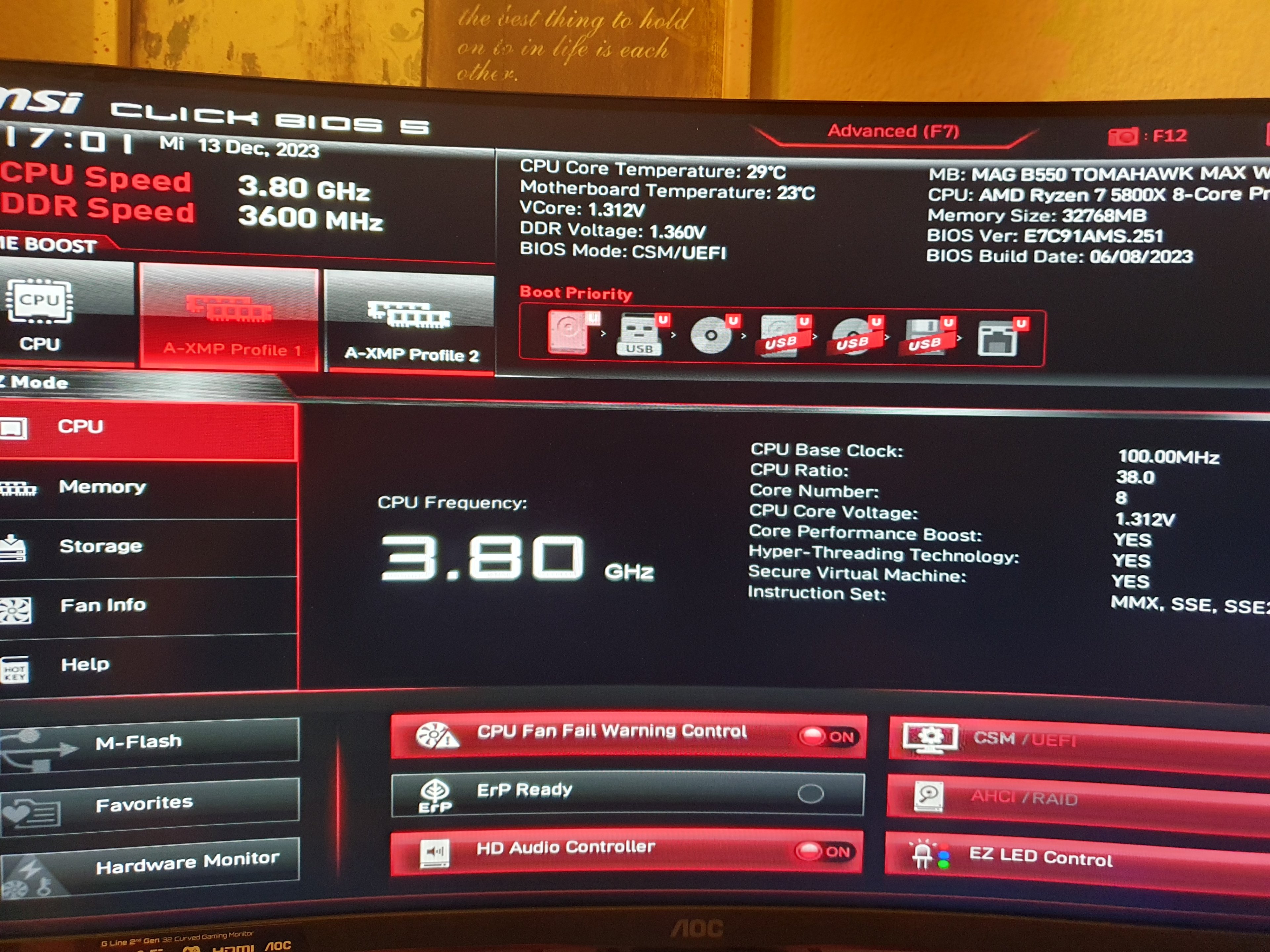

Die Prozentualen Werte, mich wundert halt, das wie hier im 2. Bild die Temperatur so rapide steigt.
Und auch die Frequenz manchmal wenn ich nur den Explorer oder irgendetwas öffne von 3600 auf bis 4800 steigt, und so schwankt.

klara123 schrieb:
... die Einstellungen aus deinem Beitrag #10 übernommen,
Beachte
Bei einem 4-Pin PWM-Lüfter auf die Prozentangabe konzentrieren. Die maximale Drehzahl des Lüfters ist ja bekannt (z.B. 1.200 U/Min). Die CPU-Temperatur im Leerlauf wird wahrscheinlich nicht unter 30°C liegen:

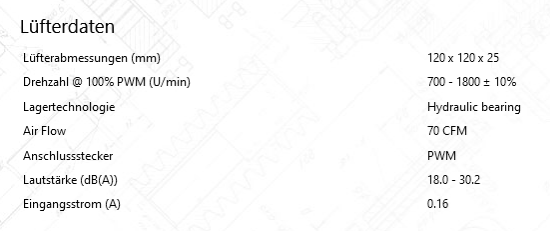

Die Lüfter der XC980 LQ360 drehen bis zu 1.800 (± 10%) U/min und damit 600 U/min mehr als im Beispiel. Der PWM-Arbeitszyklus muss entsprechend angepasst werden.

Gerade bemerkt, aber nach der Spezifikation der XC980 LQ360 drehen sich die Lüfter mit mindestens 700 (± 10%) U/min. Daher ausprobieren, ob sie sich weiter herunter regeln lassen. Sonst muss dies berücksichtigt werden.
Vorne Temperatur und hinten bei PWM der Prozent-Wert
Bei der Steuerung über die Spannung wird eine Spannung eingetragen.
