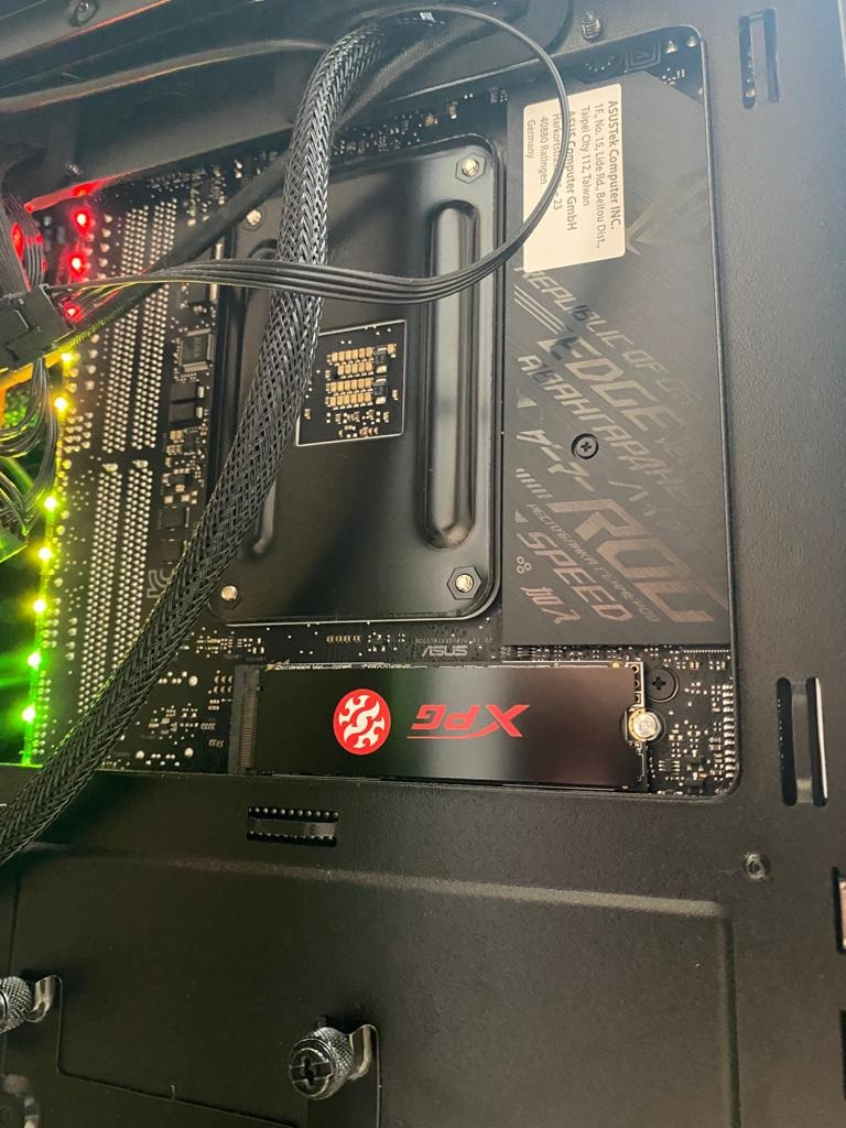

Problem: Ich habe gerade während des Betriebs meine Datengrab-SSD verloren und jetzt wird sie nicht mal mehr im UEFI gelistet.
Hardware:
  • ASUS ROG Strix X570-I + 5900X + 32GB 3000CL14 (Stock DOCP)
  • 3090 FE (PCIe 4.0)
  • M.2_1: Samsung 980 PRO 1TB (PCIe 4.0)
  • M.2_2: ADATA XPG SX6000 Pro 2TB (PCIe 3.0) <- Problemkind
  • 750W Straight Power 11
Ich hatte zu Beginn (Oktober) Probleme bis ich die PCIe Modes von Auto auf manuell (3.0) gestellt hatte. Im Dezember hatte ich dann das neuste nicht-Beta-Bios geflasht und die PCIe Modes wieder auf Auto durch den Settings reset. Das hat bis eben alles wunderbar funktioniert. Leider bringt ein fixieren auf 3.0 jetzt nichts mehr. Ich habe jetzt das aktuellst Beta-Bios geflasht, CSM an/aus gemacht und Bios-Stock Settings probiert. Leider bisher keine Chance die SSD wieder zu Gesicht zu bekommen. Hat jemand noch eine Idee? Ich würde es mir gerne sparen an die Rückseite des Mainboards zu müssen...

Puh komme ohne großen Aufwand dran, die Öffnung vom R6 reicht:
Reaktionen: H3llF15H
Hat nicht viel Platz bei dem ITX Format, da muss sie hinten rauf :)
Nach raus, reboot & rein - bios settings reset & manuellem 3.0 ist sie jetzt wieder da als wäre nichts gewesen.
Die SSD rastet nicht ein und saß dann auch nicht richtig fest. Ich hab das Gefühl (und Hoffnung) sie saß gerade einfach 2nm zuweit draußen und hatte kein Kontakt mehr. Werde das mal beobachten - danke für die schnellen Reaktionen :)
