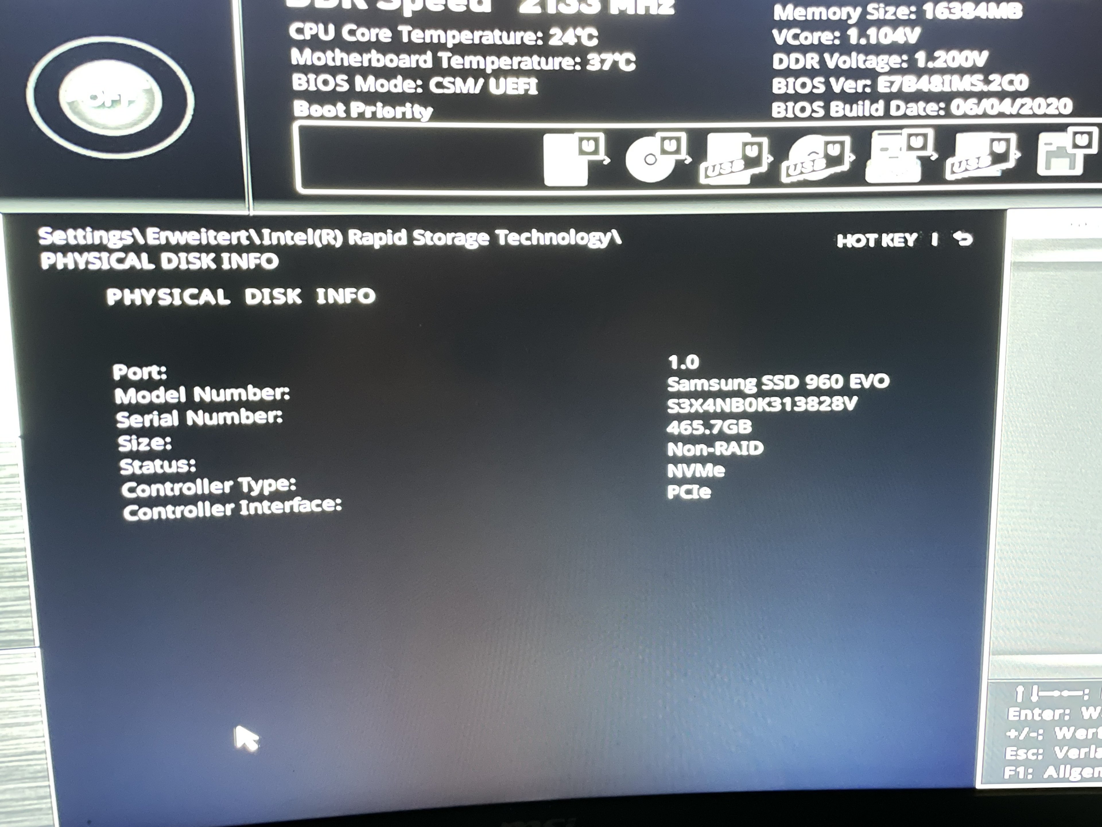

Wenn ich im BIOS unter Settings - Erweitert - Intel(R) Rapid Storage Technology gehe, wird die SSD dort angezeigt.
Das heißt, dass sie schon mal nicht kaputt ist, oder?

Ich kann im Bild kaum etwas erkennen.
Wird die M.2 NVMe SSD denn im Bootmenü aufgeführt?
Wenn ja, kannst Du davon booten & gibt es da eine Fehlermeldung mit Fehler-Code?

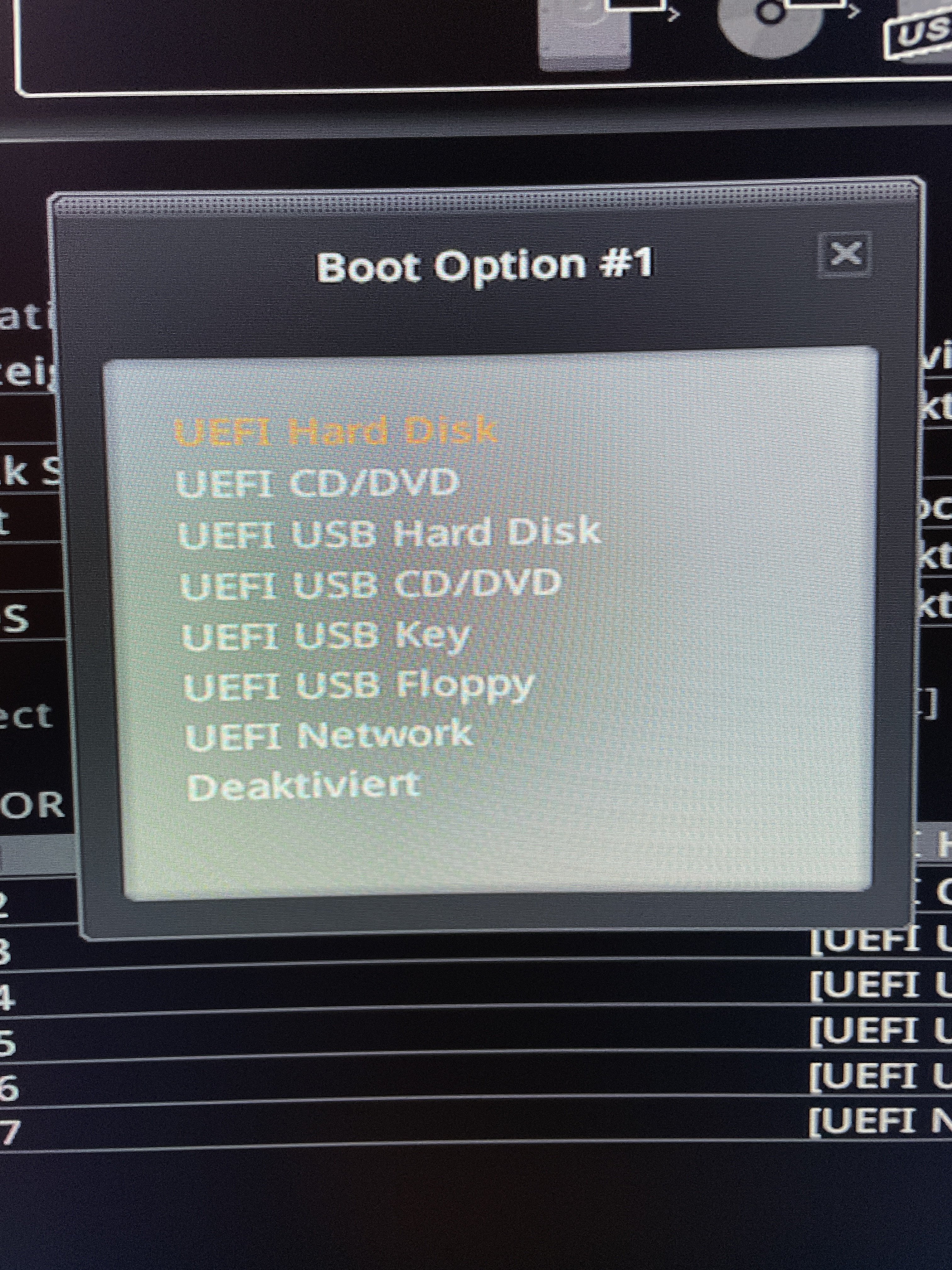

Schau doch mal in die Bootoptionen.BBS Bootpriority.
Ein UEFI Bios sucht einen UEFI Bootloader. Den kannst du auch angeben.
Mein PC zeigt das NVME Laufwerk im Bios selber eigentlich garnicht direkt an. Aber er listet die vorhandenen UEFI Bootloader auf. Wovon er eben auch booten kann, je nachdem welchen ich auswähle.
Wo der liegt, auf welchem Laufwerk ist egal.
Hast du genau ein Laufwerk oder mehrere?

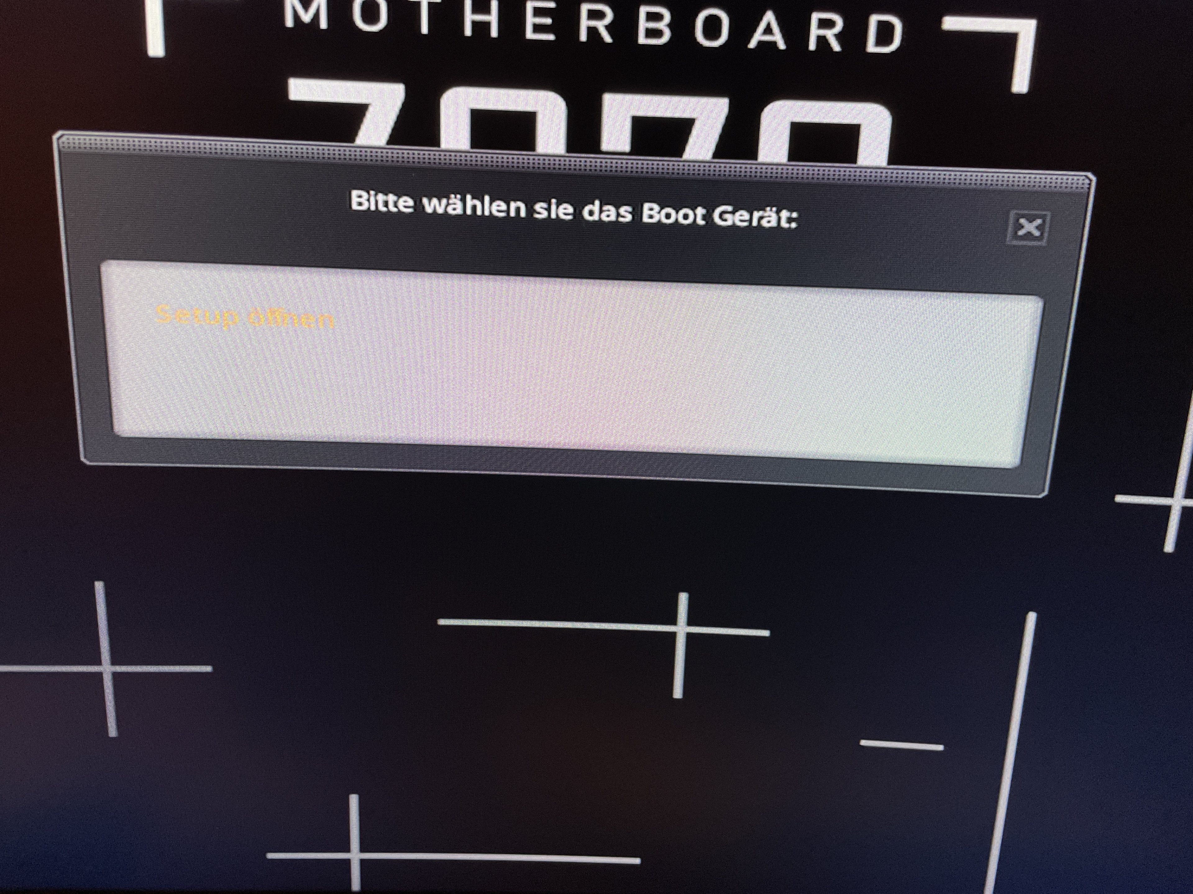

Hast Du denn [F11] für das Bootmenü gleich nach dem Anschalten des PCs (rechtzeitig!) gedrückt?
Deaktiviere testweise Fastboot, wenn Du nicht ins Bootmenü kommst.
Hier ist auch eine generelle Anleitung zum Einstellen des UEFI/BIOS von MSI:
https://www.heise.de/tipps-tricks/BIOS-richtig-einstellen-eine-Uebersicht-4575384.html
wenn ich F11 drücke, kommt nur das:

Mag sein. Aber ist garnicht nötig.
UEFI Bios interessiert eben der UEFI Bootloader, nicht das Laufwerk.
Bei mir muss ich nicht einstellen, boote von NVME, SSD oder Festplatte C: oder so.
Ich habe bei BBS Bootprioritis eben Ubuntu, Windows, und Kingston. Das sind meine EFIs oder wie die heissen, also die Bootloader. Nur die sind interessant. Hat man da einen, wie viele wird der eben ausgewählt. Hat man mehrere wählt man den benötigten aus.
Möchte ich von DVD oder USB Stick booten, müsste man dazu die Laufwerke wählen und sofern da ein EFI Bootloader ist, bootet er auch davon.
Aber meistens hat man eben UEFI Harddisk eingestellt und wählt da den Bootloader, den man hat oder nutzen möchte. Ist da keiner, ist das Laufwerk womöglich leer oder sonstwas.

Im Bild ist zu sehen, dass kein Bootloader gefunden werden konnte.
Kann an den Einstellungen im UEFI/BIOS liegen ... das ist immer als erstes zu konfigurieren.

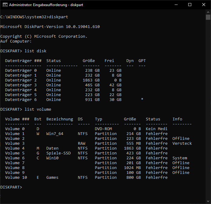

Also mach am Einfachsten einen USB-Stick mit Win10 & drücke [F10] gleich zu Beginn nach dem Boot.
Dann landest Du in der CMD bzw. Eingabeaufforderung.
Dort kann man "diskpart" eingeben und weitere Befehle wie "list disk" und "list volume".
Davon dann biite ein Foto machen!
Mit "exit" kommt man wieder raus (oder Fenster mit der Maus schließen).
