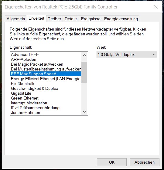

Bin mir nicht sicher ob das dein Problem ist bzw. Abhilfe schaffen kann. Lese nur immer wieder dass z.B. bei ner Fritzbox die Ports auf den "Energiesparmodus" automatisch wechseln und dann dort eben nur 100Mbit/s anliegen. Vielleicht kann ja auch gleiches auf Seiten des PCs passieren.
An irgendwelchen Green Modes kann es eigentlich nicht liegen, da selbst die 100MBit/s nicht ausgereizt werden.
