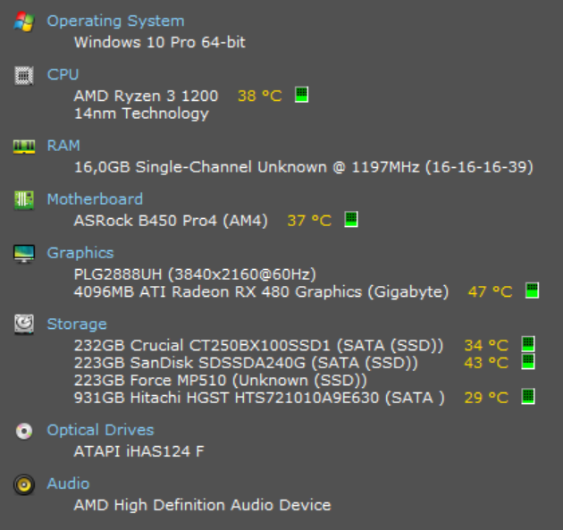

Hallo, habe CMOS Reset gemacht. Hatte diverse Probleme mit Audio und USB Ports.
Seitdem funktionieren alle USB2 und Audio Ports nicht mehr. USB 3 Ports werden im Gerätemanager angezeigt USB 2 Ports nicht. Audio Port ob vorn oder hinten funktionieren nicht. Übrigens USB3 an der Frontseite auch nicht. Audio ist im Bios aktiviert vorn und hinten. Mein Monitor hat Lautsprecher über DisplayPort, da geht der Sound. An den Anschlüssen des Boards nicht. Bevor jemand das sagt ich habe in den Soundeinstellungen versucht das einzustellen. Es geht nicht. Es wird immer nur der Monitor gefunden mit den Lautsprechern. Lautsprecher oder Headset an den Mainbordanschlüssen werden gar nicht erkannt bzw angezeigt. USB habe ich im Bios keine Einstellmöglichkeiten gefunden. Habe alle Treiber für Mainboard usw. aktualisiert. Es gibt keine Fehlermeldungen im Gerätemanager wird nichts angezeigt. Habe über PCI Express 1x Steckplatz einen USB 3 Hub eingebaut und einen Audio Adapter über USB angesteckt das geht alles. Möchte Win 10 eigentlich nicht neu aufspielen da viele andere Programme mit drauf sind die ich dann neu installieren müsste.
Welche Möglichkeit gibt es noch? Win 10 Version 2004
Hier ein Bild

Ich würde mir die Bioseinstellungen nochmal ansehen, der Ram (nur ein Modul?) scheint auch nur auf 2400 zu laufen.

Ram sind 2x 8Gb laufen bei 2400 automatisch eingestellt.
