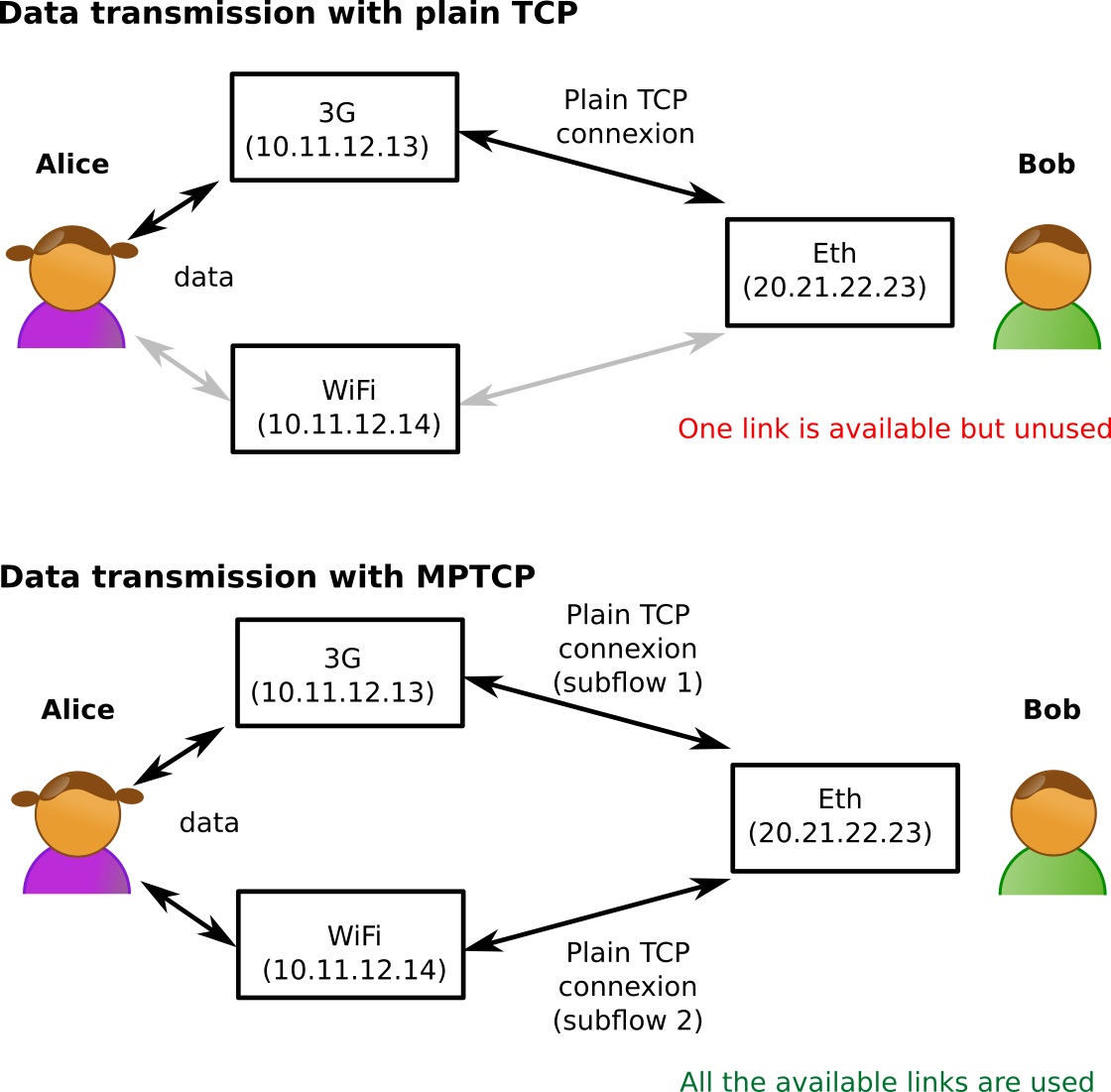

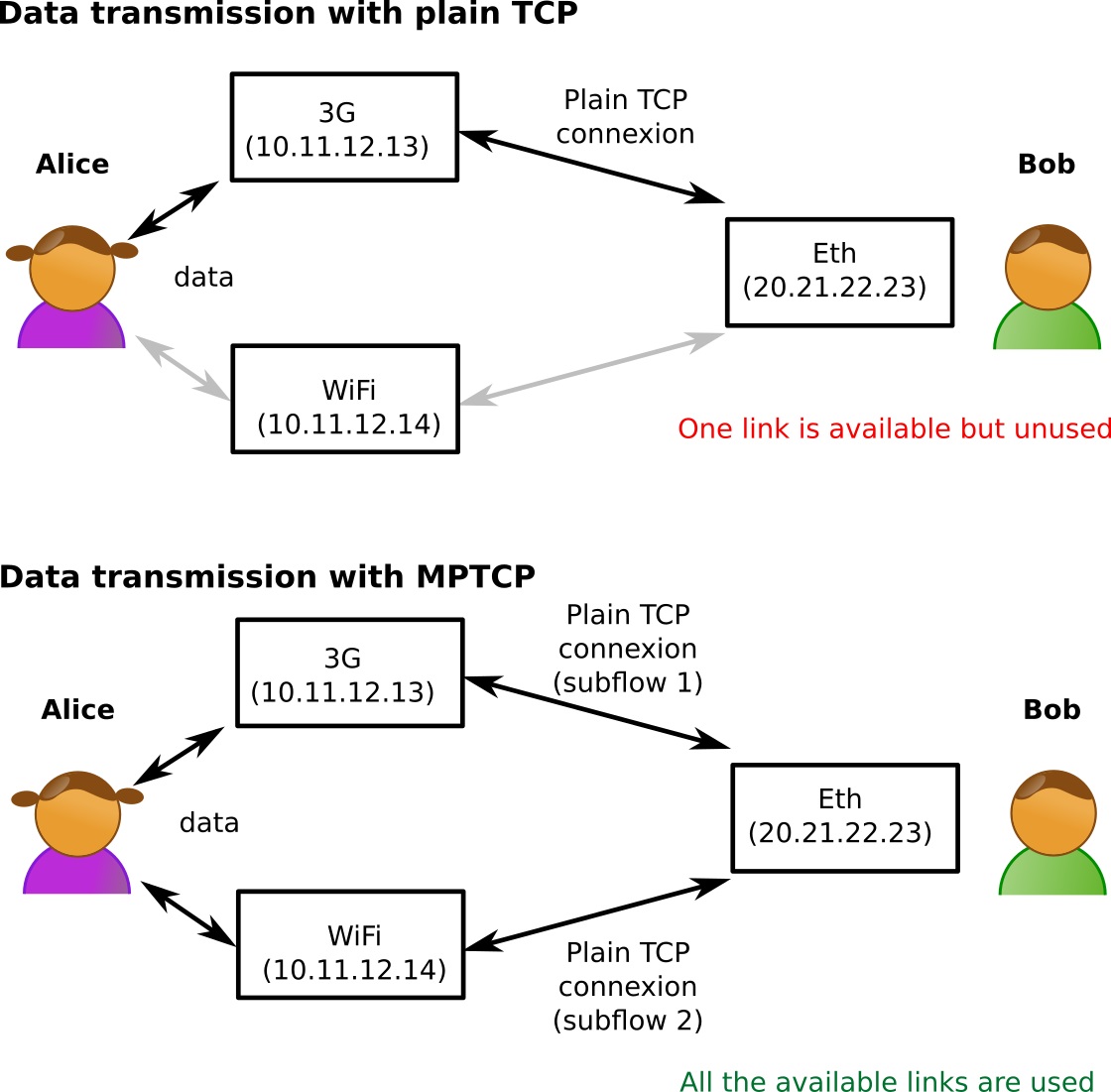

Statt Load Balancing kann man auch über WAN-Bündelung nachdenken. Vorteil so einer Lösung ist, dass auch ein einzelner Dienst die Bandbreite aller WAN-Leitungen nutzen kann, denn via Load Balancing ist die maximal erreichbare Geschwindigkeit pro Dienst gleich der schnellsten vorhandenen WAN-Einzelleitung, da einzelne Dienste auf die separat angeschlossenen WAN-Leitung verteilt werden, aber nicht gebündelt werden können.
Selber kann man sich so eine Lösung mit einem geeigneten Router und einem VPS unter Verwendung von Multipath TCP stricken:
Sollte man eine Plug and Play Lösung mit Support bevorzugen, sollte man bei Viprinet und dessen deutschen Partner vorbeischauen.
