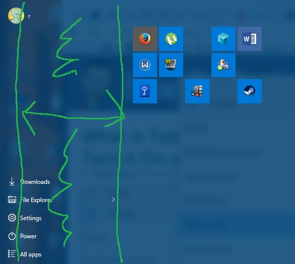

ich glaube, ich verliere den Verstand!!!
Wie zur Hölle schaffe ich es, den Platz zu sparen, den ich hier links im Bild markiert habe? Ich habe vor Kurzem bei jemand anderem Windows installiert und dort diese Funktion gefunden. Normalerweise (das, was ich erreichen will) ist oben links im Startmenü (dort, wo jetzt gerade mein User-Avatar ist,) ein Icon, das es erlaubt, dieses "Links-Menü" ein- und auszublenden.
Ich will also in der "Links-Leiste" diese Icons, ohne den Text daneben, in einer schmalen, vertikalen Spalte, und daneben sollen die Tiles anfangen.
Ich google seit einer Stunde und drehe langsam durch. Bitte um Hilfe, es sieht total beschissen aus, wie es jetzt ist....

Kann es sein, dass einfach das Creators Update fehlt?

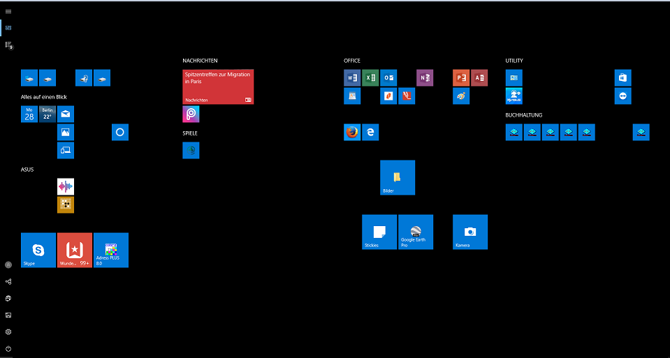

Ich nehme an, Du hättest das gerne so:
Dies kannst Du erreichen, indem Du die Skalierung Deines Bildschirms änderst !

Dann ist aber immer noch nicht die Beschriftung Settings usw. weg. Die wurde erst beim Creator Update weg genommen.
Wobei das Startmenü auch für pre-Creator seltsam aussieht. Hast du irgendwelche Skins installiert?
Okay, ich habe gecheckt, das "Creator Update" setzt Win10 auf Version 1703 - ich bin noch bei 1511.
Ich vermute, dass ich daran mal schnellstens was ändern sollte!

Aber ich vermute stark, dass es mit meiner Version zusammenhängt, da die Windows-Version, die ich die Tage bei jemand anderem installiert habe, alle Upödates bis Juli 2017 beinhaltete. Meine Version ist bedeutend älter, und ich hatte seiner Zeit recht brutal die non-essentiellen Updates mit einem Privacy-Tool deaktiviert, aber das hat offensichtlich mehr deaktiviert, als gut gewesen wäre.

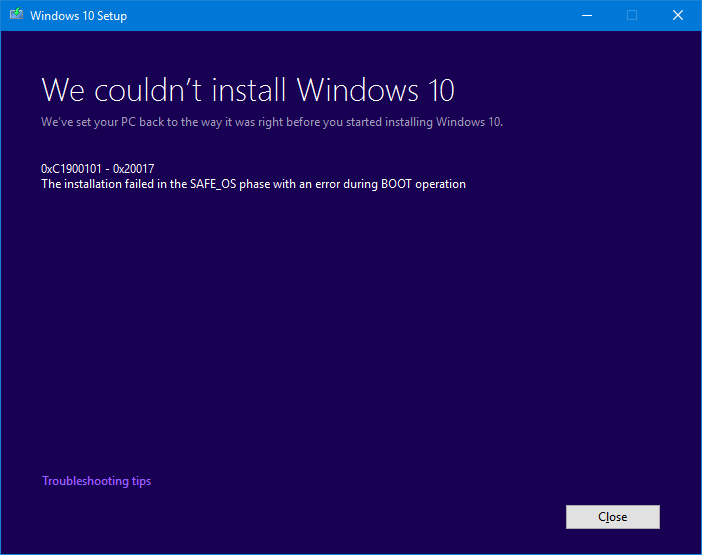

Ohje. Je mehr ich heraus finde, desto mehr gruselt es mich. Die Updates von der Routine, die ich im vorigen Post verlinkt habe, haben immer heruntergeladen, installiert, und dann musste der PC neu starten - aber beim Herunterfahren kamen nie die üblichen "update being installed" oder "configured" Meldungen. Dann, beim Neustart, sind eines von zwei Dingen passiert: Entweder ich bin im pre-boot Troubleshoot-Programm von Win10 gelandet (wo man Systemwiederherstellung, disk repair, etc etc ausführen kann). Dann musste ich den PC herunterfahren weil nichts funktioniert hat, und bei einem Neustart ist er so gestartet, als hätte er keine neuen Updates zu installieren - also im Grunde völlig ohne Effekt.
Oder, alternativ, ist der PC ganz einfach direkt so hochgefahren wie immer und in der alten Version vom Betriebssystem gelandet.
Dann habe ich eine neue Installation mit dem "MediaCreationTool" versucht, das eine komplett neue Win10-Version herunterlädt und neu installieren will. Das ist das, was ihr mir empfohlen habt, oder?
Das ist aber leider auf dasselbe Problem gestoßen, siehe Bild im Anhang. Fehlermeldung "0xC1900101 - 0x20017".
Die Fehlermeldung hat mich auf folgende Seite verwiesen: https://support.microsoft.com/en-us/help/10587/windows-10-get-help-with-upgrade-installation-errors
Von der Liste der möglichen Fehler dort habe ich meine externen Festplatten und Datenträger im Verdacht, da es sich wohl bei dem Fehlercode wahrscheinlich um ein Treiberproblem handelt. In meinem Hardware-Manager ist alles reibungslos, aber ich habe mehrere externe Datenträger (HDD und Flash Drives) dauerhaft angeschlossen. Vermutlich sollte ich die entfernen, und dann nochmal versuchen?
