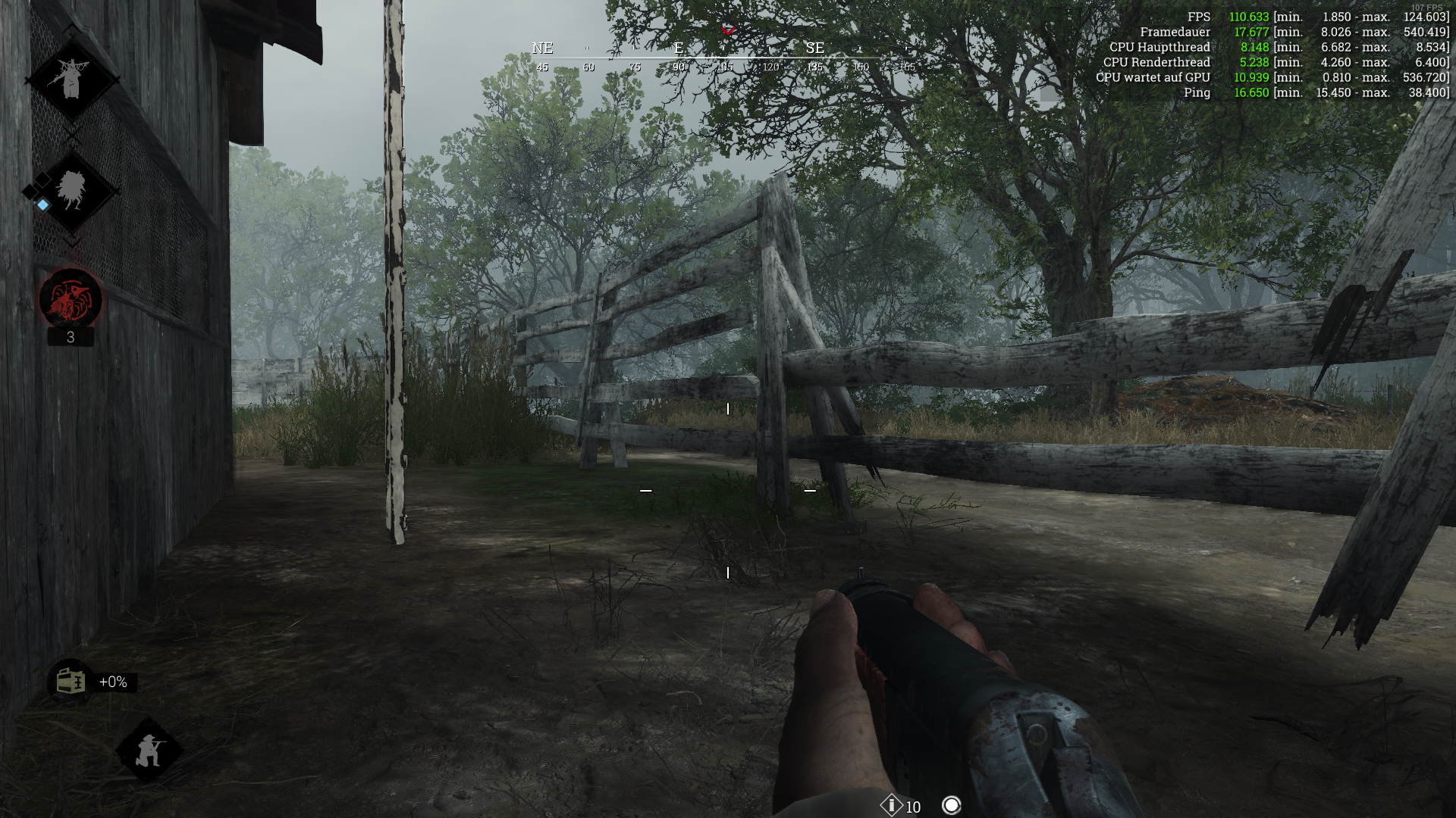

Hier ist ein Screenshot von heute Abend. Man beachte die maximale Frametime von 540 ms! Genau dort ist der Framedrop!
Ich habe 3 Tage lang nicht gespielt, bin heute zurückgekommen, habe das Update installiert und das ist das hervorragende Resultat. Lustige Sache ist: es läuft für 1-2 Minuten rund, dann übernehmen die Drops die Vorherrschaft. Alle paar Schritte/Sekunden sinkt es auf 10 fps (oder wahrscheinlich sogar noch niedriger, wie der Screenshot zeigt) und kehrt dann zumindest für ein paar Sekunden wieder zum Normalzustand zurück.

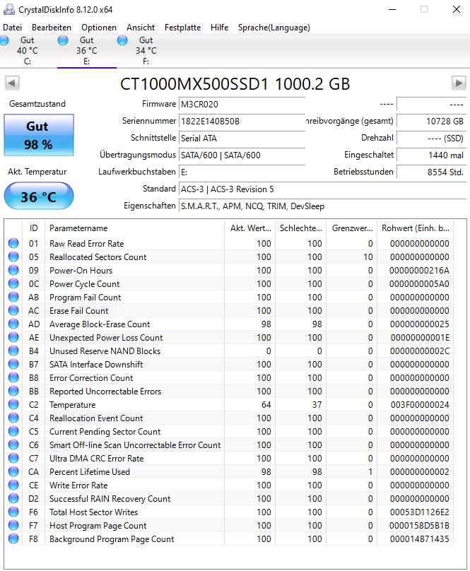

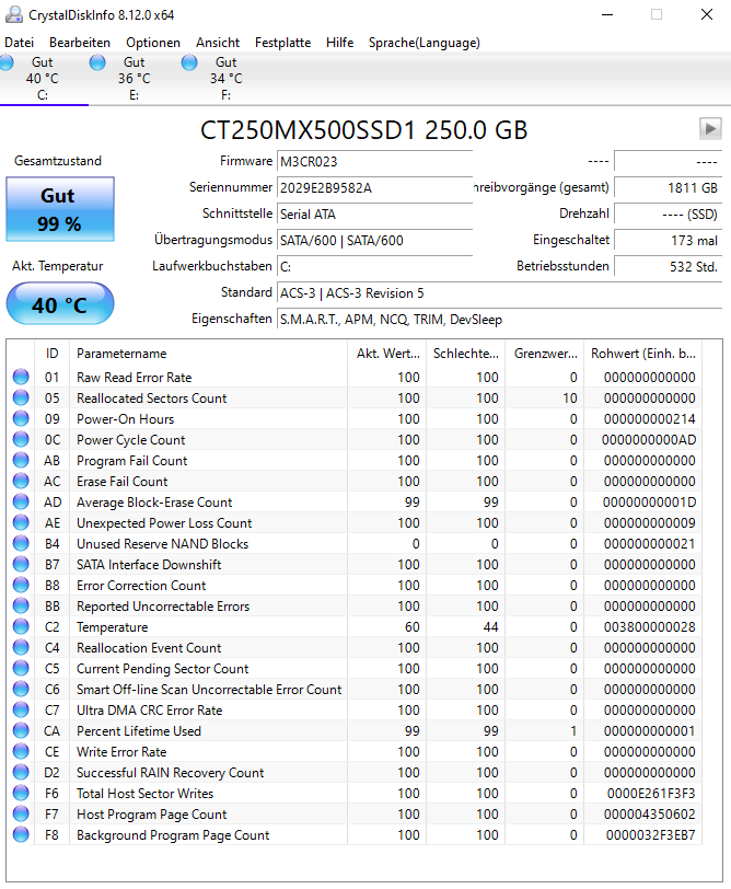

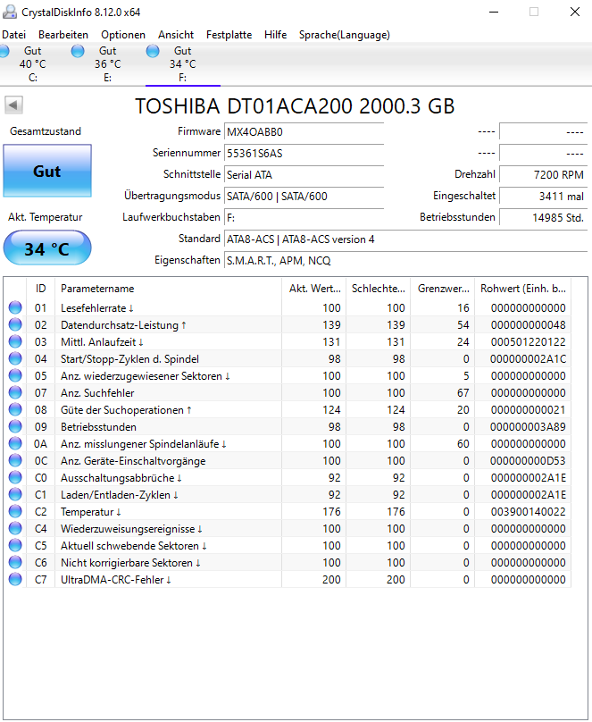

und einfach noch der Vollständigkeitshalber:
Das letzte ist die HDD auf welcher nur Dateien liegen. Sämtliche Spiele sind auf der 1TB MX500

@TrixXor 1080p mit diversen Settings auf low.
Ist auch alles im Video bei #4 festgehalten.
Das sind keine Anfangsruckler oder Microstutters und ich glaube nicht, dass es am Ping/Server liegt - der beträgt nämlich grade mal 16-50ms.
Das Vid zeigt wirklich haargenau was ich meine ^^
