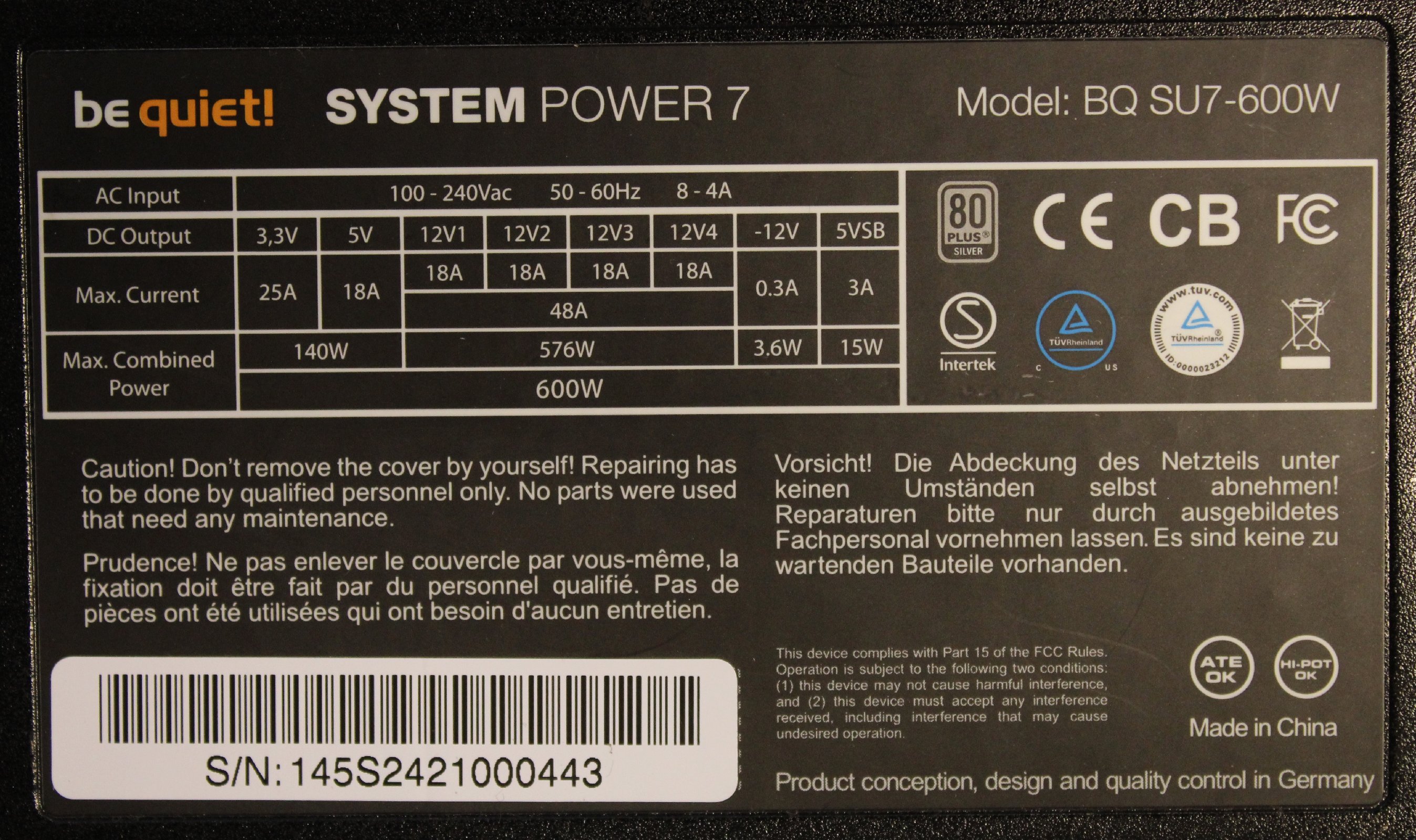

http://www.bequiet.com/de/psucalculator :D
Sollte passen...
(quelle: http://www.computer-store-berlin.de...ystem-Power-7-BQ-SU7---600W--600-Watt-80-.JPG)

Das Netzteil gibt es nicht. Es handelt sich aber vermutlich um ein beQuiet! System Power 7 600W. Da die S7 nicht unbedingt die besten Netzteile sind, solltest du die mit maximal 450W belasten.
Hast du deine CPU übertaktet? Falls nicht, kannst du jede aktuelle Ein-Chip-Grafikkarte verbauen. Dualchip-Varianten (NV Titan Z, AMD R9 295X2) hingegen nicht. Also kannst du bequem eine GTX 1060 / 1070 / 1080 oder RX 480 verbauen. Eine GTX 970 lohne sich nicht, die Karte ist inzwischen überholt und die Speicherproblematik ist ja nicht aus der Welt, ebensowenig die NV-DX12-Unterstützung (NVidia hatte bei der 900er-Serie eine andere Interpretation von DX12 als der Rest der Welt). Eine GTX 980 kann sich lohnen, wenn du sie günstig bekommst, dort kann man auch über die mangelhafte DX12-Unterstützung drüber weg sehen.
