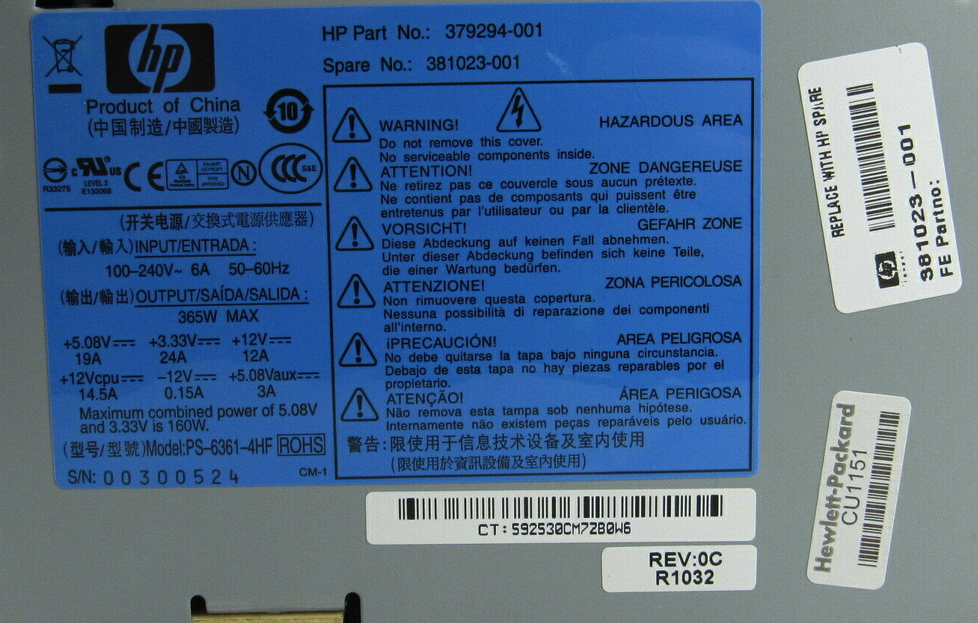

Hallo!
einer unserer PCs (HP compaq dc7600 Minitower) auf der Arbeit stürzt immer wieder ab. Das einzige was hilft ist ein Ventilator. Die erste Idee war natürlich, dass der PC überhitzt und die Kühlkörper waren auch alle ziemlich warm. Also habe ich überall die Wärmeleitpaste erneuert. Allerdings hat dies nicht den gewünschten Effekt gebracht.
Daher gehe ich mittlerweile davon aus, dass das Netzteil hinüber ist. Jetzt die Frage: Kann man ein neues Netzteil (bequiet, o.ä.) einbauen? Also passt das von den Anschlüssen oder hat sich in den letzten Jahren da viel dran getan?

brauchst nur auf den Formfaktor gucken, also dass das neue Netzteil auch ins Gehäuse passt, der Rest macht keine Probleme.

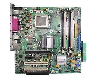

Dann würde ich mir eine Wärmebildkamera besorgen und schauen, was da so warm wird. Wenn sich das mit einem Ventilator mildern lässt denke ich eher an das Mainboard und nicht an das Netzteil. Es sei denn, dessen Lüfter ist ausgefallen.

so wie es aussieht, hat das board normale 24pin atx und 4pin cpu-strom stecker.
nur ist das ding halt älter als 15 jahre, was bedeutet: es "geht" irgendwann, vermutlich ned allzulang.
weil nix hält ewig. auch dieses mainboard ned.
und wer sagt dir denn, daß es das netzteil ist? könnte das board auch sein.
Das PS-6361-4HF sieht wie ein handelsübliches ATX-Netzteil aus.
Ich würde ersatzweise ein be quiet B9 350 Watt einbauen.

Wenn der Ventilator Abhilfe schafft, dann kann es das NT sein oder auch einer der beiden Chips unter den Alu Kühlkörpern auf dem Mobo.

Wie gesagt, die Überhitzung vom Board war auch meine erste Idee. hab dann alle Kühlkörper gereignigt und mit neuer Paste versehen. HWinfo zeigt mir 1 Sensor auf dem Mainboard an. maximal 45 Grad. CPU wird maximal 58 Grad.

die Fertiggeräte von HP haben oft einen eigenen Stecker für das Mainboard, der übliche 24 PIN wird da nicht passen.

Bei Boards aus der Zeit hatte ich nach mehreren Jahren Betrieb öfter das Problem das die WLP unter dem Northbridgechip weg war (vor allem weil die Kühlkörper auch nicht plan waren) und dann der Rechner instabil wurde. Zu der Zeit hing da ja auch der Speicher mit an dem Chip.
Durch die schlechte Planlage half die neue WLP auch nur 6-12 Monate weil die zu dünnflüssig ist.
