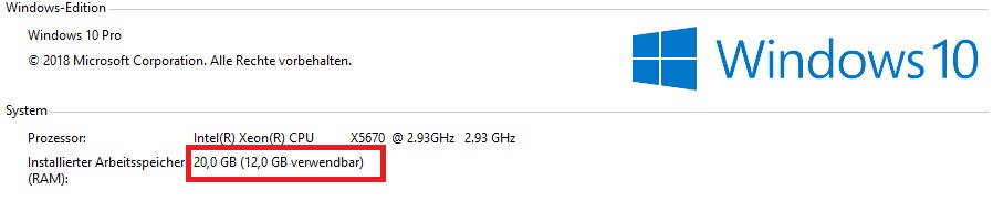

Ultra: Memtest zeigt keine Auffälligkeiten. Die Riegel laufen NICHT einzeln. Sie laufen wirklich nur in dieser völlig wirren 4er Zusammenstellung mit den anderen beiden. Werden auch alle korrekt im System angezeigt.
Laufen den zB nur 2 OCZ Riegel, oder bleibt es dann auch dunkel?
Ist mir gerade aufgefallen. Ich denke, dass das Board nun 8 + 2 + 2 im Triple laufen lässt. Und der "letzte", neue 8gb Stick wird gar nicht erst verwendet.
Richtig erkannt.
Der "neue" 8GB Riegel ist nicht adressierbar, vermutlich wird er im UEFI/BIOS auch gar nicht als adressierbar angezeigt.
