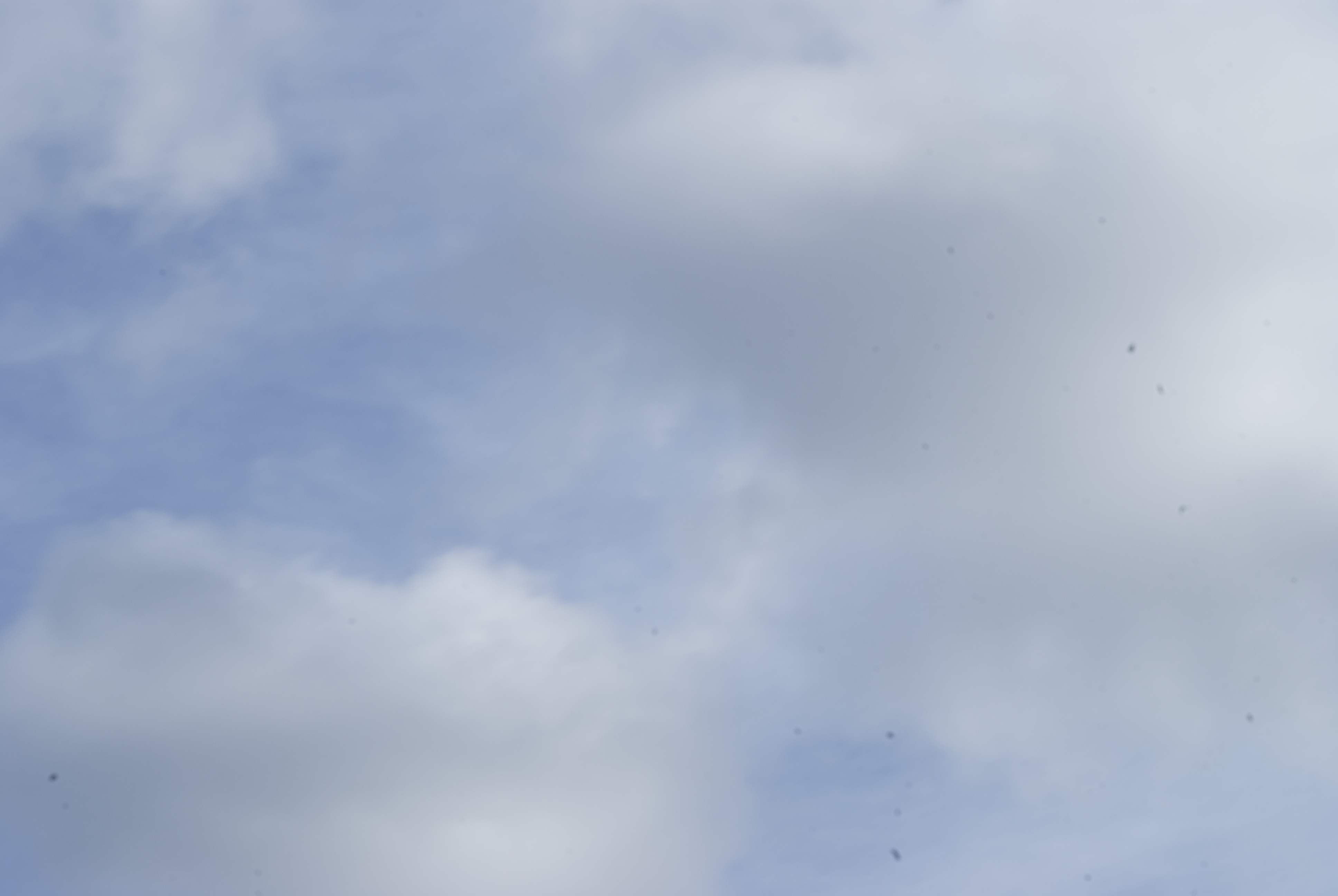

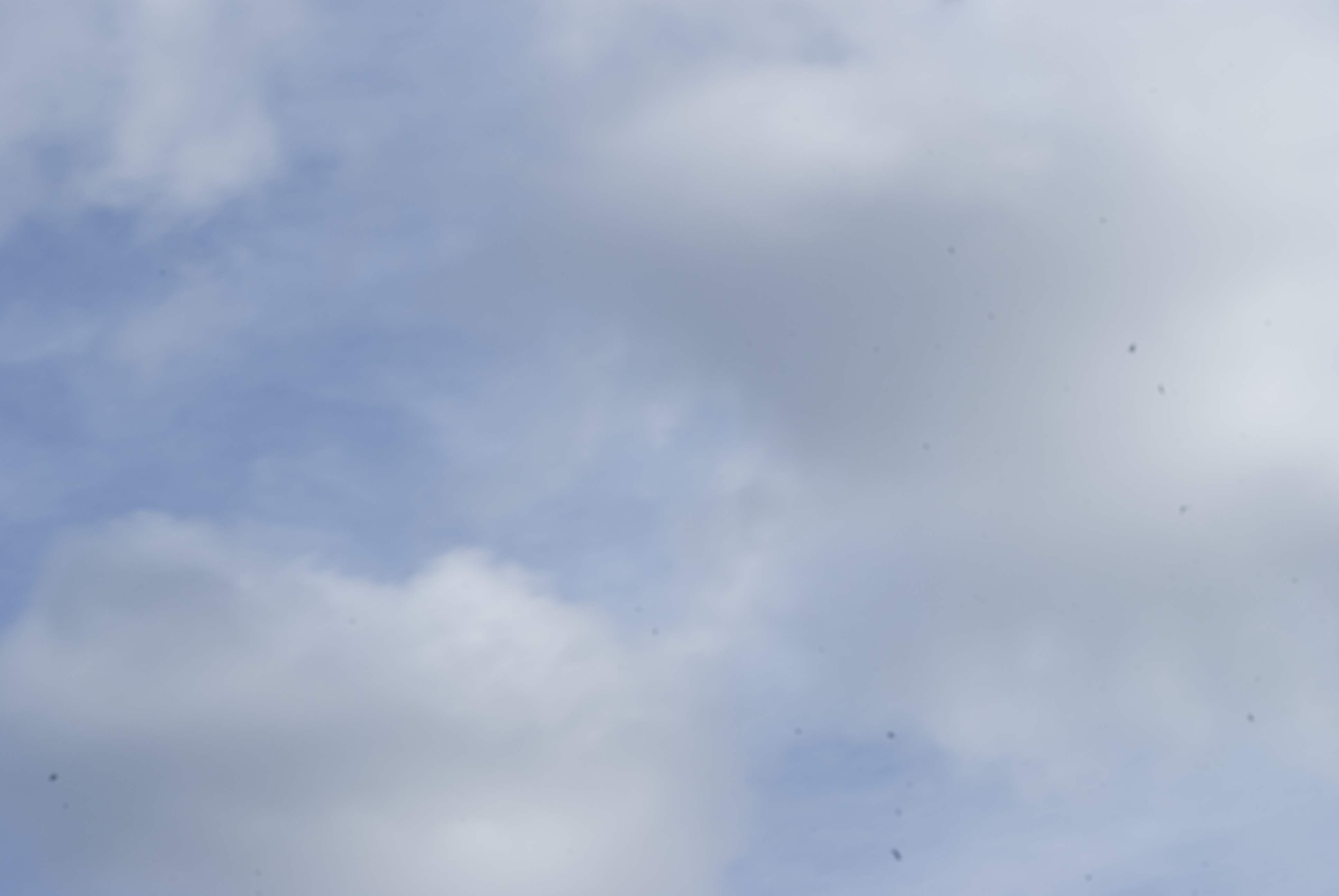

Dieses Testfoto zeigt ganz gut wie dramatisch die Situation ist.
Ist da mit Sensorreinigung echt noch was zu retten?
Das, was Du da hast, ist überhaupt nicht tragisch und Du brauchst auch keine Brotzeit über der Kamera zu machen, um einen verschmutzten Sensor zu erhalten. (war übrigens ein sehr hilfreicher Kommentar, wie ich meine.
Du hast ja nur das Kitobjektiv, oder? Somit auch keine häufigen Objektivwechsel? Dann bekommt man in der Regel zwar weniger schnell einen verschmutzten Sensor, aber gehen tut's doch, wie man sieht.
Lies mal in Deinem Kamerahandbuch nach, wie man den Sensor "freilegt". Meist unter "Sensor" oder "Tiefenpassfilter". Da gibt's einen Menüpunkt, den man - vollen Akku vorausgesetzt - aktivieren kann, dann drückt man den Auslöser und der Spiegel klappt hoch und gibt den Blick auf den Sensor/Tiefenpassfilter frei.
Logischerweise vorher Objektiv abnehmen. Es kann durchaus sein, dass Du überhaupt nur Staubkörnchen auf dem Sensor hast und keine tatsächlichen Flecken. In dem Fall mit einem kleinen Blasebalg (BITTE KEINE DRUCKLUFT AUS DER DOSE! Damit schleuderst Dir, wenn's blöd geht, Flüssigkeitströpfchen auf den Tiefepassfilter und dann hast wirklich Flecken drauf.) solange pusten, bis die Körnchen weg sind, am besten mit Gehäuseöffnung nach unten, dann schweben die Staubfusel mit etwas Glück aus der Kamera raus.
Testaufnahmen machen. Hast Du immer noch Flecken, dann ist der Sensor nachhaltiger verschmutzt. Dann hilft nur die "eigentliche" Sensorreinigung mit einem entsprechendem Kit.
Ich selbst hab meines von micro-tools bezogen und damit nach anfänglicher Verschlimmbesserung, die aber nicht weiter tragisch ist, weil man's xbeliebig wiederholen kann, damit perfekte Ergebnisse erzielt.
http://www.micro-tools.de/Sensorrei...1-6x-Sensor-Reinigungskit-mit-SensorWand.html
In dem Kit hast Du alles, was Du für eine Sensorreinigung brauchst. Mitzubringen ist nur ein wenig Zeit, Geduld und Feingefühl. Wichtig ist, dass man wirklich nur den einen Tropfen Reinigungsflüssigkeit auf das Tuch aufträgt und ohne großen Druck über den Tiefenpassfilter streift.
Wenn man die Anweisungen befolgt, kann man nix kaputt machen und kann den Sensor auch nicht ersäufen (was passieren kann, wenn man anstelle eines Tropfens gleich das halbe Fläschen aufträgt).
Für hartnäckige Staubfusel im Spiegelkasten gibt's sog. Speckgrabber zu kaufen. Das kann man aber auch kostengünstiger haben. Zum Beispiel mit herkömmlichen Post-it's, die haben einen geeigneten Klebestreifen drauf. Das Postit um ein Stäbchen gewickelt und den Spiegelkasten sanft "abtasten", Staub bleibt drauf kleben, Spiegelkasten sauber.
Mit dieser Variante aber BITTE WIRKLICH NUR Staubfusel im Spiegelkasten entfernen. Spiegel selbst, Mattscheibe und Sensor/Tiefenpassfilter sind TABU, da zerkratzt womöglich was.
Für Spiegel, Mattscheibe und Sensor/Tiefenpassfilter gibts bei mir nur Blasebalg, für den Sensor/Tiefenpassfilter zusätzlich das Reinigungskit.
Im Netz findest Du einige Videos (youtube), wo man sich anschauen kann, wie so eine Sensorreinigung funktioniert und dann kannst ja entscheiden, ob Du Dich drüber traust oder nicht.

tbird700 schrieb:@MOI:
Das, was Du da hast, ist überhaupt nicht tragisch und Du brauchst auch keine Brotzeit über der Kamera zu machen, um einen verschmutzten Sensor zu erhalten. (war übrigens ein sehr hilfreicher Kommentar, wie ich meine.)
*hüstel* um so einen dreck auf dem sensor zu haben, muss man schon irgendwas falsch machen. ich wechsle häufig von festbrennweite auf zoom und zurück, gerne auch in staubiger umgebung. aber SO hat bei mir noch kein sensor ausgesehen. und mein zweitbody, wo meist das kit drauf ist, sieht auch nicht so.
@godapol:
Der TE hat lt. eigenen Angaben eine Sony Alpha 300. Ist jetzt nicht gerade das Top-Modell der Alpha-Serie, oder?
Dementsprechend "durchschnittlich" fällt bei Gehäusen, aber auch Objektiven der Einsteigerklasse die Abdichtung aus. Staub dringt ins Gehäuseinnere, Sensor lädt sich elektrostatisch auf, Staub wandert auf Sensor und bleibt dort haften. So schnell geht das und es bleibt nicht mal genug Zeit, sein Brot über der offenen Kamera zu essen.
Meine Nikon D300, die ja nun wirklich nicht in die Einsteigerklasse fällt, permanent im Einsatz ist, aber sorgfältig behandelt und sauber gehalten wird, hat auch schon zweimal einen verschmutzten Sensor gehabt und vom Staub am Sensor red ich erst gar nicht.
Die Kamera hat sogar einen Staubfusel UNTER dem Kameradisplay auf der Kamerarückseite gehabt. Durfte kostenpflichtig entfernt werden. Sollte auch nicht hinein gelangen, ist es aber doch.
Und selbst wenn der TE nicht mit entsprechender Sorgfalt auf sein Equipment geachtet haben sollte - was aber eine Unterstellung wäre - so stellt er doch jetzt fest, dass ihn der verschmutzte Sensor stört. Und ob die Sensoren Deiner Kameras so aussehen oder nicht, hilft ihm ebenso wenig bei seinem Problem, wie die Brotzeitansage.
Btw ... mach mal Aufnahmen mit Deinen Kameras mit Blende 22/32 und schau, ob die Sensoren dann auch noch so sauber sind, oder ob Dir Feinstaub, kleine Pünktchen bis jetzt einfach nicht aufgefallen sind, weil mit größeren Blenden fotografiert wird oder anhand der Motivstruktur eine Sensorverschmutzung nicht auf den ersten Blick auffällt.
@tbird700
Danke für die Tipps!
Mit dem Blasebalg habe ich es gerade versucht, hat nicht viel gebracht.
Was hälst du denn von der "Discofilm-methode"? Kostet locker die Hälfte und wird als sehr effektiv angepriesen.
Hab ich hier das erste Mal gelesen. Meine Recherchen im Internet führen für mich persönlich zu dem Schluss, dass mir das Risiko zu groß wäre, etwas zu beschädigen.
http://www.gletscherbruch.de/foto/sensor/sensorreinigung.html
Ein Zitat aus einem anderen Forum:
http://www.nikon-fotografie.de/vbulletin/398712-post2.html
Ein anderer Link, mit Bedenken, die meinen Vorbehalt erhärten:
http://www.dslr-forum.de/showthread.php?t=63207&highlight=sensorreinigung&page=13
Mit dem Reinigungskit kannst Du locker 30 Sensor-Reinigungen vornehmen (Minimum). Das sind dann knapp über 1,00 € pro Reinigungsvorgang.
Wie gesagt, mir persönlich zu riskant, soll nicht heißen, dass es in vielen Fällen nicht perfekt funktioniert. Allein die 30 Minuten Wartezeit wäre mir zu lang in denen wiederum herumfliegender Staub ins Kamerainnere gelangen kann.
