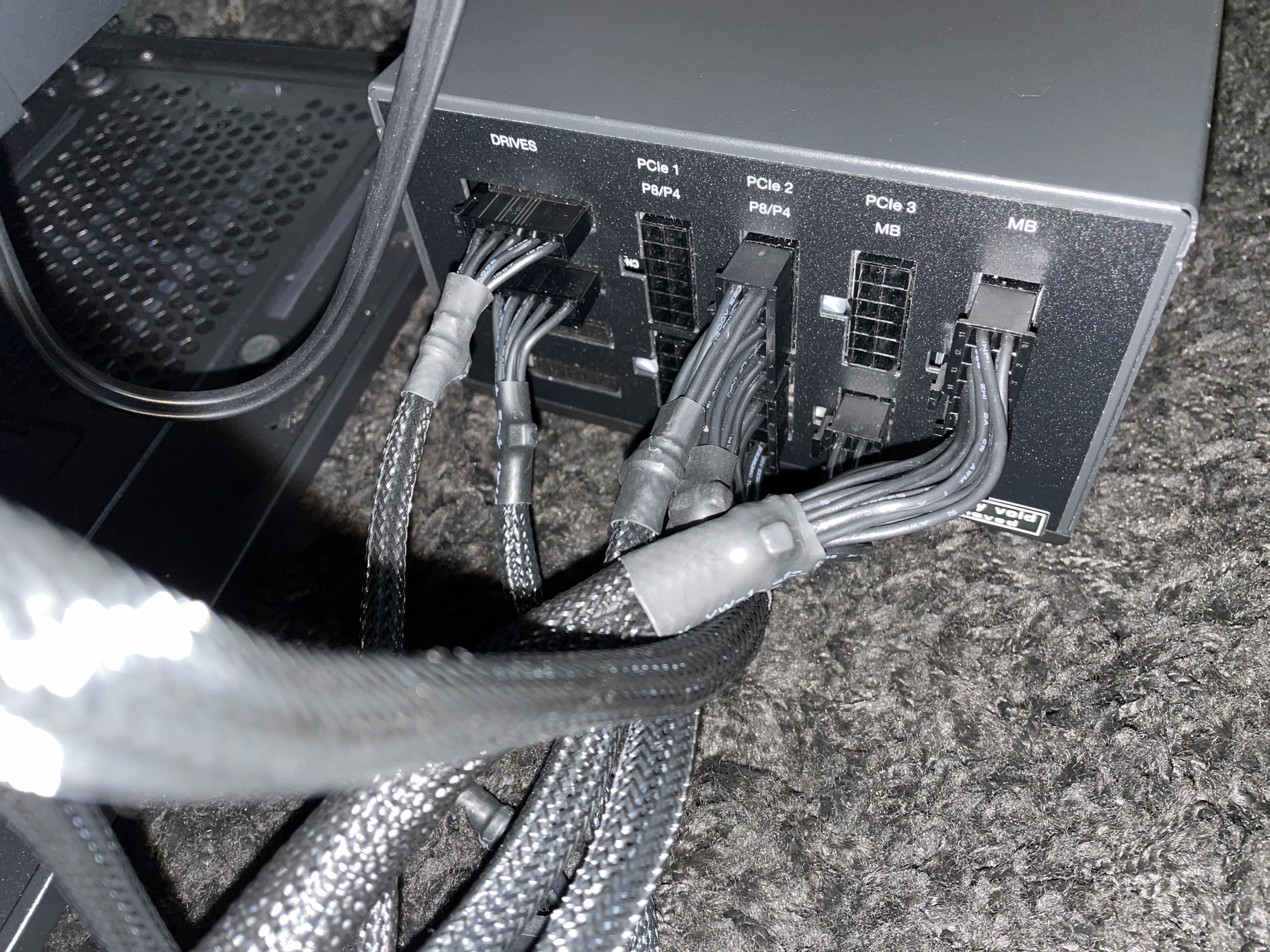

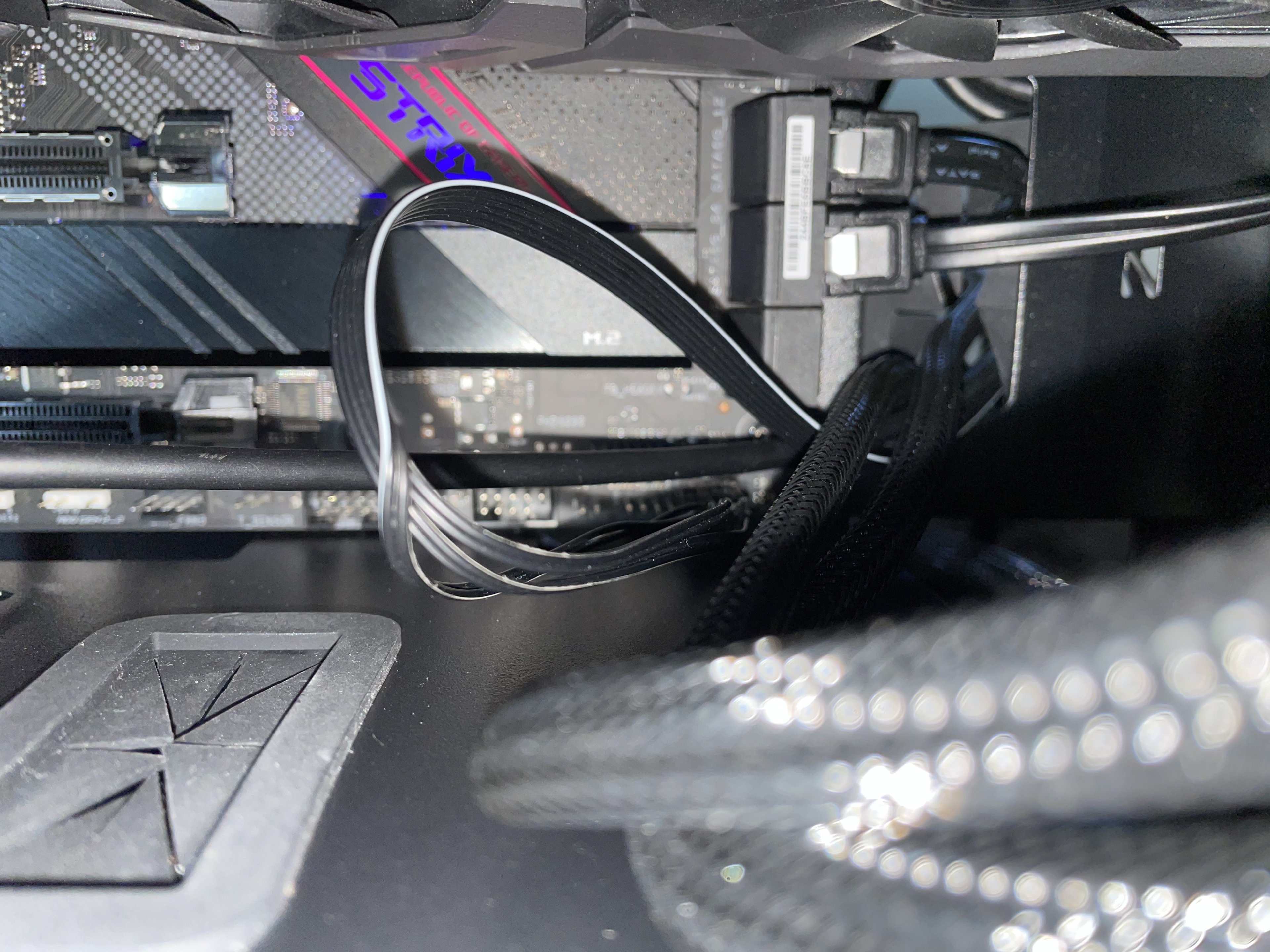

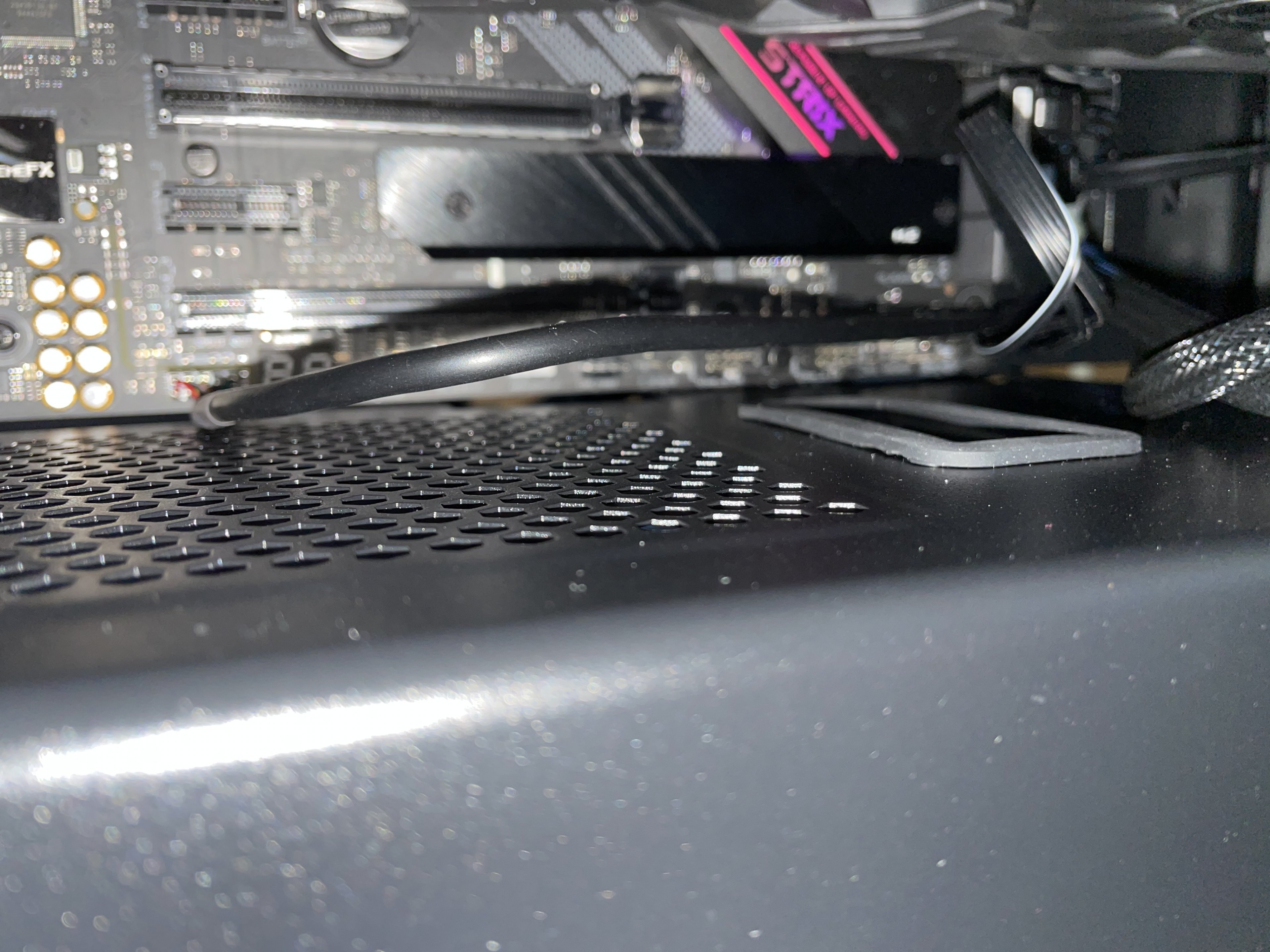

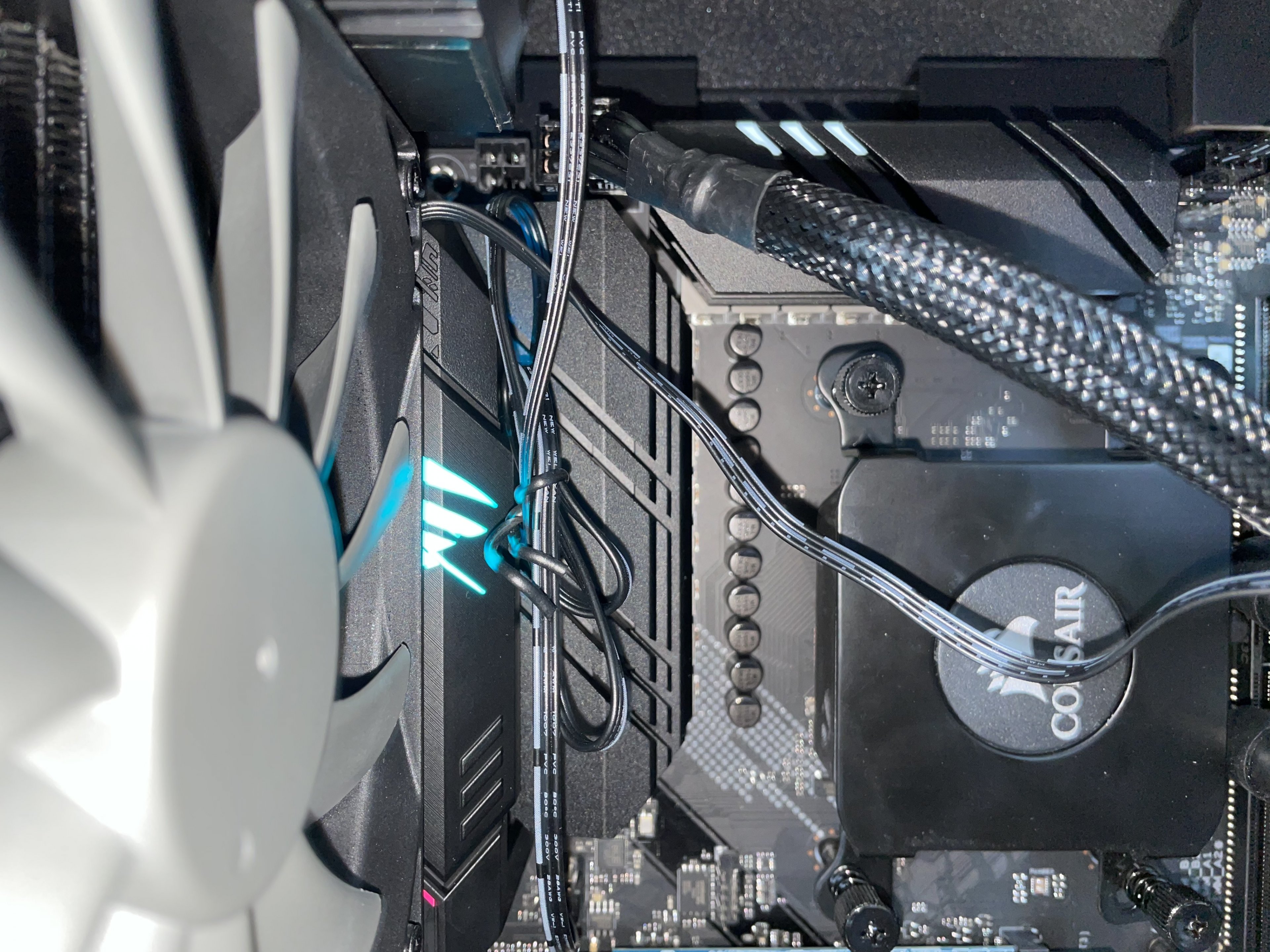

ich habe mir einen neuen Gaming PC zusammengebaut, ich habe alle PC Komponenten eingebaut( CPU GPU DDR4 RAM Netzteil Mainboard etc.) aber leider startet mein Rechner nicht, die RGB Beleuchtung im MB und die Grafikkarte leuchten (siehe Bilder)
Ich habe folgende Komponenten verbaut
  • Prozessor (CPU): AMD Ryzen 5800X
  • Arbeitsspeicher (RAM): 2 x Corsair Venegance 3200Mhz 8GB
  • Mainboard: ASUS Rog Strix B550 E Gaming
  • Netzteil: Be Quiet Straight Power 11 750W Gold
  • Gehäuse: Corsair 110R
  • Grafikkarte: Asus Rog Strix GTX 1080 8 GB 11 GB/S
  • HDD / SSD: 1 SSD von Silicon POWER 512 GB im Mainboard und 1 SATA SSD von Samsung 1TB
  • Prozessorkühlung : Corsair Hydro Series H45
Ich habe alle Kabeln Angeschlossen. Das ist jetzt mein zweites Mainboard ,ich hatte vorher eine ASUS TUF GAMING B550 Plus WIFI, da ich vermutet habe ,das es am Mainboard liegen könnte. Das Netzteil funktioniert ,ich habe mir am ATX stecker eine Büroklammer and dem 4ten Anschluss rechts reingesteckt und der lüfter dreht sich. Alle Teile, außer die Grafikkarte sind neu.
Woran kanns denn liegen, warum mein PC nicht startet?

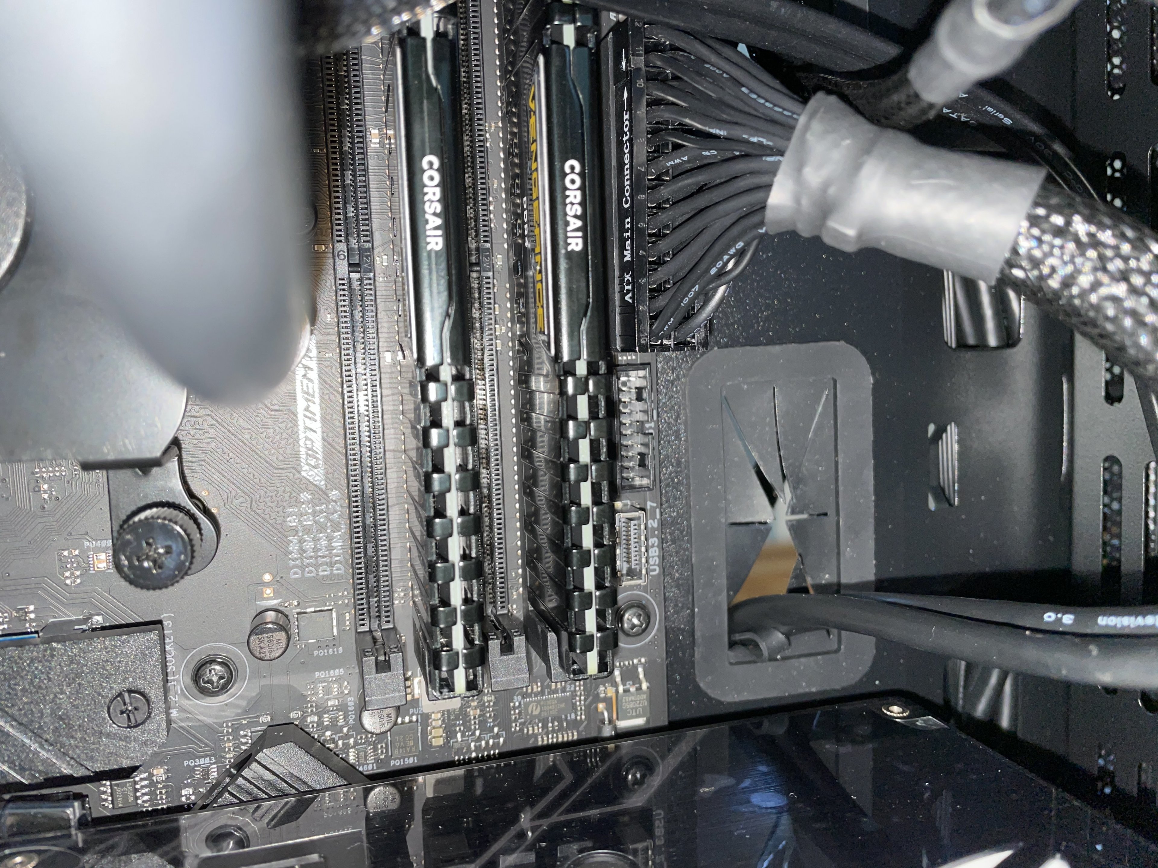

RAM ist sicher komplett eingerastet?
abstandshalter nur da wo sie hingehören?

Auf dem dritten Bild sieht man dass da noch ein 4-PIN fehlt!
Reaktionen: DieMuellermilch
Der 4pin Anschluss ist kein muss ;)
BETA´s haben m.M.n. nichts auf einem Produktivsystem verloren. Schaue dir an was da an Änderungen oder Features steht und entscheide selbst.
Also im Handbuch steht , der zusätzliche 4 Pin stecker ist nur zum übertakten des CPU

sahit Wenn ich den Startknopf drücke, passiere im Rechner gar nichts kein Lebenszeichen, weder die Lüfter drehen sich. Nur die Leuchten im Mainboard funktionieren. ich hab den powerbutton am f panel mit einem schrauben zieher überbrückt, passiert tut sich nichts. ich hab das auch mit einem Strommesser überprüft,strom ist im f panel vorhanden.
Es wurden ja auch schon die Abstandshalter ins Gepräch gebracht. Und auch wenn sich das nervig anhört: Verkabelung nochmal prüfen. Du wärst nicht der Erste der nach 3, 4 Seiten hier dann doch etwas nicht sauber verkabelt hat obwohl er ganz fest darauf besteht ^^
