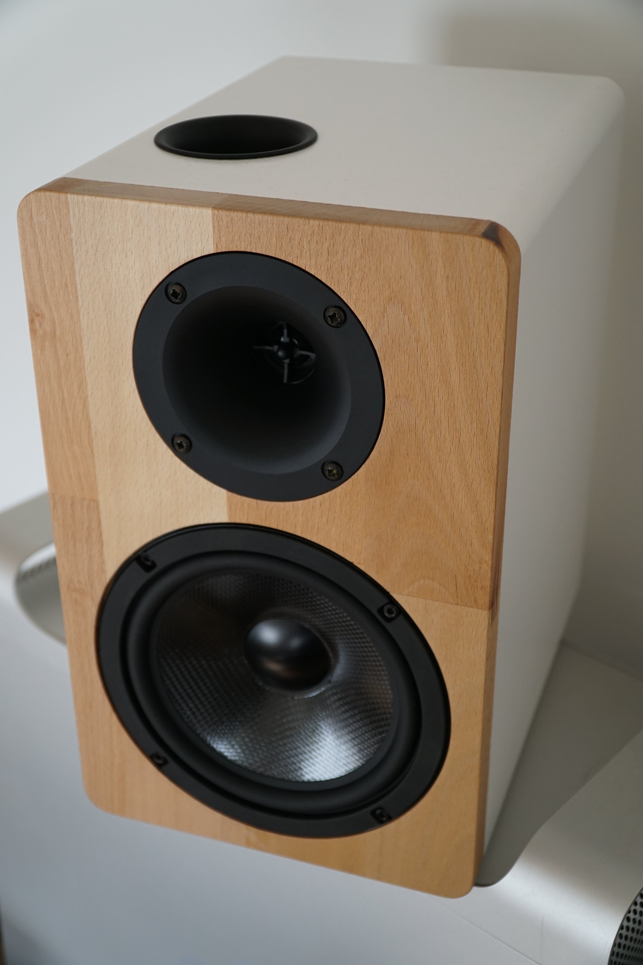

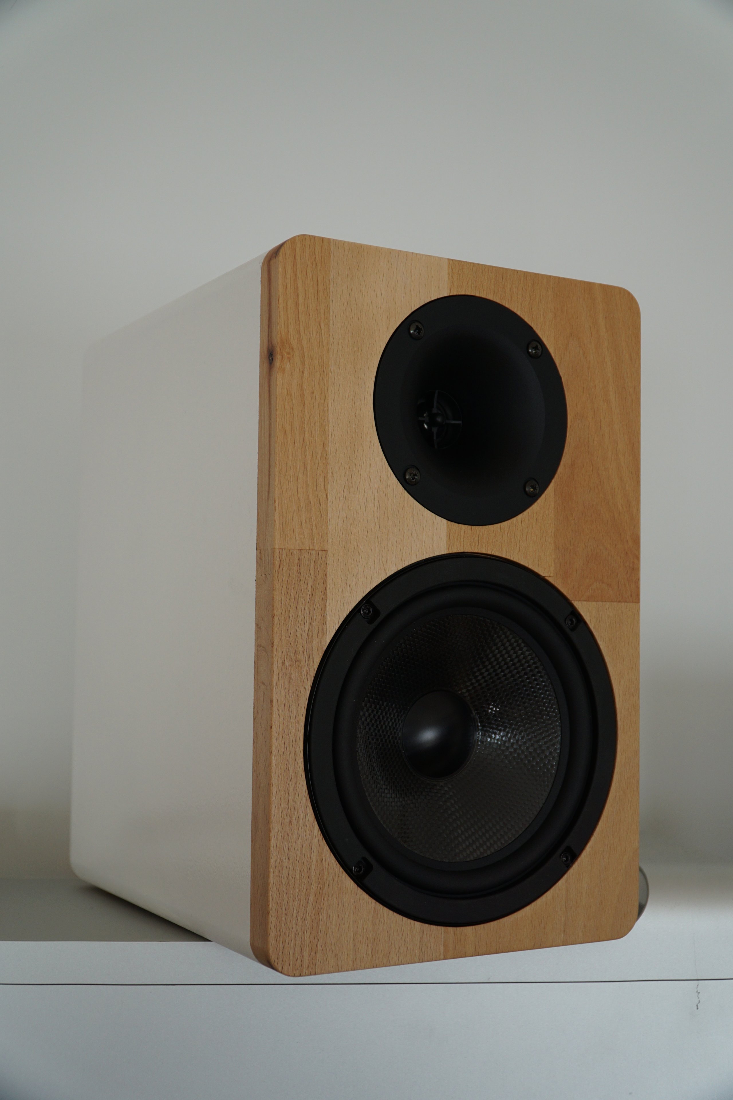

Mich hat das Thema irgendwann derart frustriert, dass ich angefangen hab mir mein Audioequipment selbst zu bauen. Bei Lautsprechern sogar konsequent. Es gibt ein paar Zeitschriften, die Bausätze entwickeln und die dabei entwickelte Box auch entsprechend erörtern und vermessen. Solche Bausätze kann man dann bei Strassacker oder oaudio erwerben und nachbauen. Wenn man mit Holz umgehen kann und Basteldrang hat, ist das durchaus eine Option.
Das sind meine aktuell, ein Bausatz von Strassacker:
Reaktionen: Geckoo, Berky und dave40
Krass, ich merke gerade echt, dass ich viel Nachholbedarf habe. Aber vielen Dank auf jeden Fall für deinen extrem hilfreichen Input!
