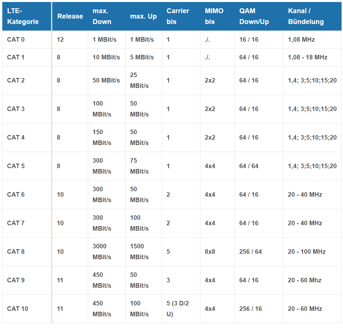

https://www.lte-anbieter.info/technik/kategorien-und-3gpp-release.php
Vor allem relevant, die Anzahl der gleichzeitig nutzbaren Carrier. Abhilfe könnte hier eine 5G Fritzbox (Cat16) schaffen oder gleich ein Gerät mit einer besseren Funkleistung.

Es geht viel weniger um 5G als viel mehr um ein deutlich besseres LTE-Modem. Darauf weist unter anderem bestätigend auch der Speedtest unter Knoppix via LAN hin.

Wie schon geschrieben wurde, geht es hier nicht um 5G, sondern um ein erheblich besseres LTE Modem. In der Fritzbox 6890 ist nach heutigen Standards schlichtweg Steinzeithardware verbaut. LTE wird bei guter Abdeckung nicht nur über einen Frequenzkanal gesendet (Carrier), es werden mehrere gebündelt. Das geht aber nur wenn dein Endgerät es auch unterstützt und die "alte" FB ist da stark eingeschrönkt.
https://www.mobiflip.de/2g-bis-5g-so-nutzt-die-telekom-ihr-mobilfunk-frequenzspektrum/
Die Deutsche Telekom baut sehr viel Band 3+3 LTE (20+10 MHz) im 2CA aus. Diese Standorte sind oft schon für 4x4 MIMO vorbereitet[2] und bieten bei Freischaltung von 256QAM[3] bis zu 600 Mbit/s Durchsatz. Die Telekom baut in Städten über 100.000 Einwohner meist LTE mit Band 3+3+7 (3CA), seltener (Band 3+7+20).[4] An einigen Stellen ist LTE Band 3+3+20 möglich, aufgrund der unterschiedlichen Techniklieferanten, ist dies nicht immer möglich. An noch nicht auf „Single RAN“ umgerüsteten Standorten, findet sich in großen Städten oft Band 3+7 (2CA) mit bis zu 300 Mbit/s. Im Telekom-Netz wurde erstmals im Herbst 2021 ein 5CA (20+3+3+1+8) getestet mit einer Geschwindigkeit von über 400 Mbit/s.[5]
https://de.wikipedia.org/wiki/Carrier_Aggregation
Deine FB kann das aber alles nicht, nochmal angemerkt:

Es ist echt schade, das AVM mit LTE-Kat-6 (>300 Mbit) wirbt, aber dieser Wert niemals erreicht werden kann. Bei Kat-6 Ethernet-Kabeln ist mir das noch nicht aufgefallen.
Trotzdem vielen Dank für eure Hilfe.
Doch! Er kann erreicht werden! In einer lauen Sommernacht, bei Vollmond und wenn Mars und Saturn in gleicher Linie zur Sonne stehen. 😉
Du solltest schlichtweg nicht die theoretischen und praktischen Werte in einen Topf werfen. Natürlich könnte dieser Wert erreicht werden, aber den Providern stehen nicht unendliche Bandbreiten am Stück in den jeweiligen Frequenzen zur Verfügung, bedanke dich hier bei unserer Bundesnetzagentur und den unzähligen Frequenzauktionen.
Theoretisch wäre auch heute noch eine solche Konfiguration möglich:
Praktisch sieht es eben anders aus.... AVM "wirbt" auch nicht, mit Cat 6 sondern gibt es korrekt an, entsprechende Tabellen was es bedeutet, gibt es nicht erst seit gestern im Netz. Bei Vodafone wärst du vermutlich glücklicher, dort werden noch häufiger "nur" zwei Carrier verwendet, aber auch hier gilt - der Wikipedia Artikel ist schon etwas älter, die Technik bleibt nicht stehen, die Fritzbox 6890 ist 7 Jahre alt, im Mobilfunksektor eine Ewigkeit!
