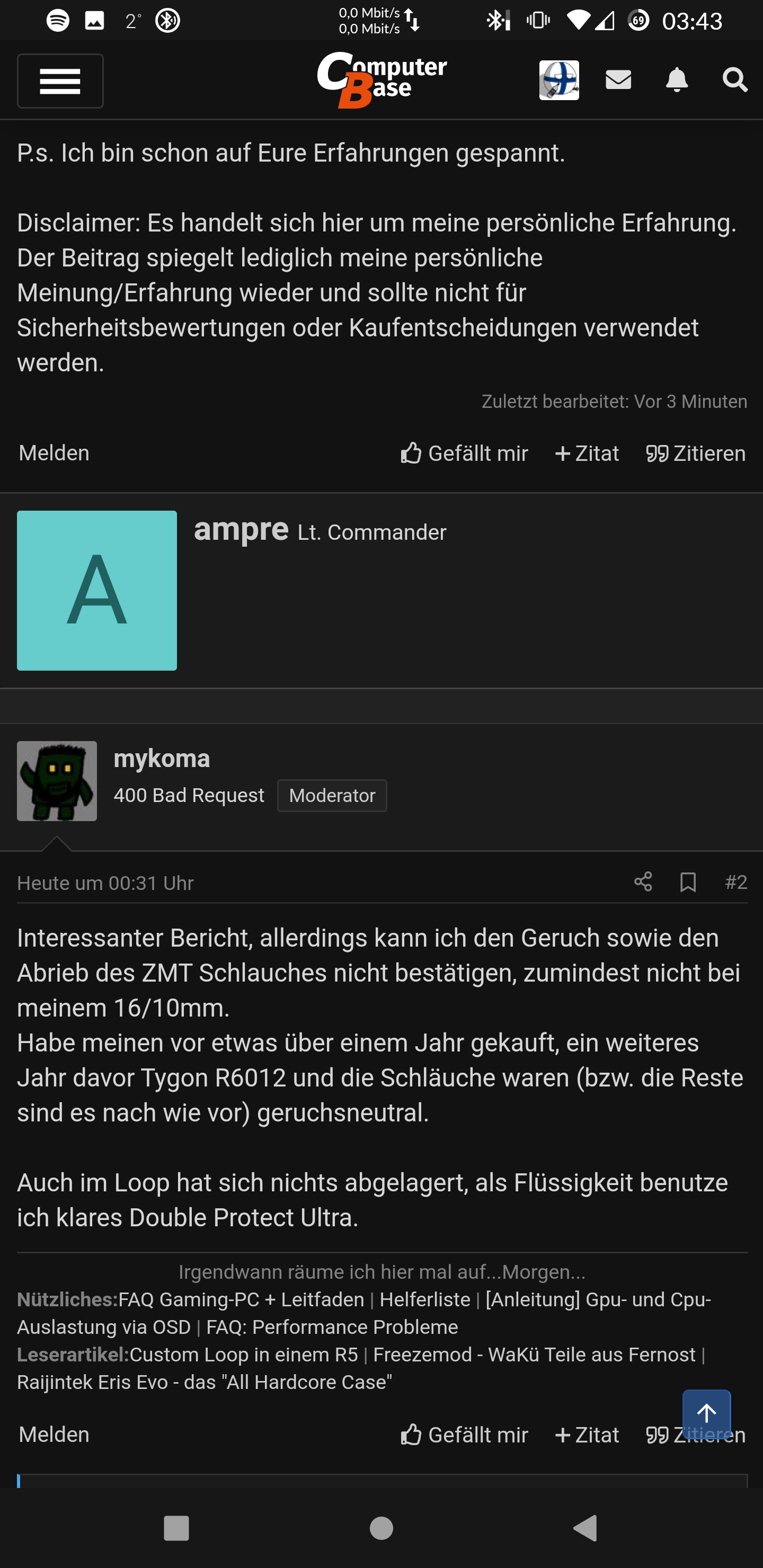

Interessanter Bericht, allerdings kann ich den Geruch sowie den Abrieb des ZMT Schlauches nicht bestätigen, zumindest nicht bei meinem 16/10mm.
Habe meinen vor etwas über einem Jahr gekauft, ein weiteres Jahr davor Tygon R6012 und die Schläuche waren (bzw. die Reste sind es nach wie vor) geruchsneutral.
Auch im Loop hat sich nichts abgelagert, als Flüssigkeit benutze ich klares Double Protect Ultra.

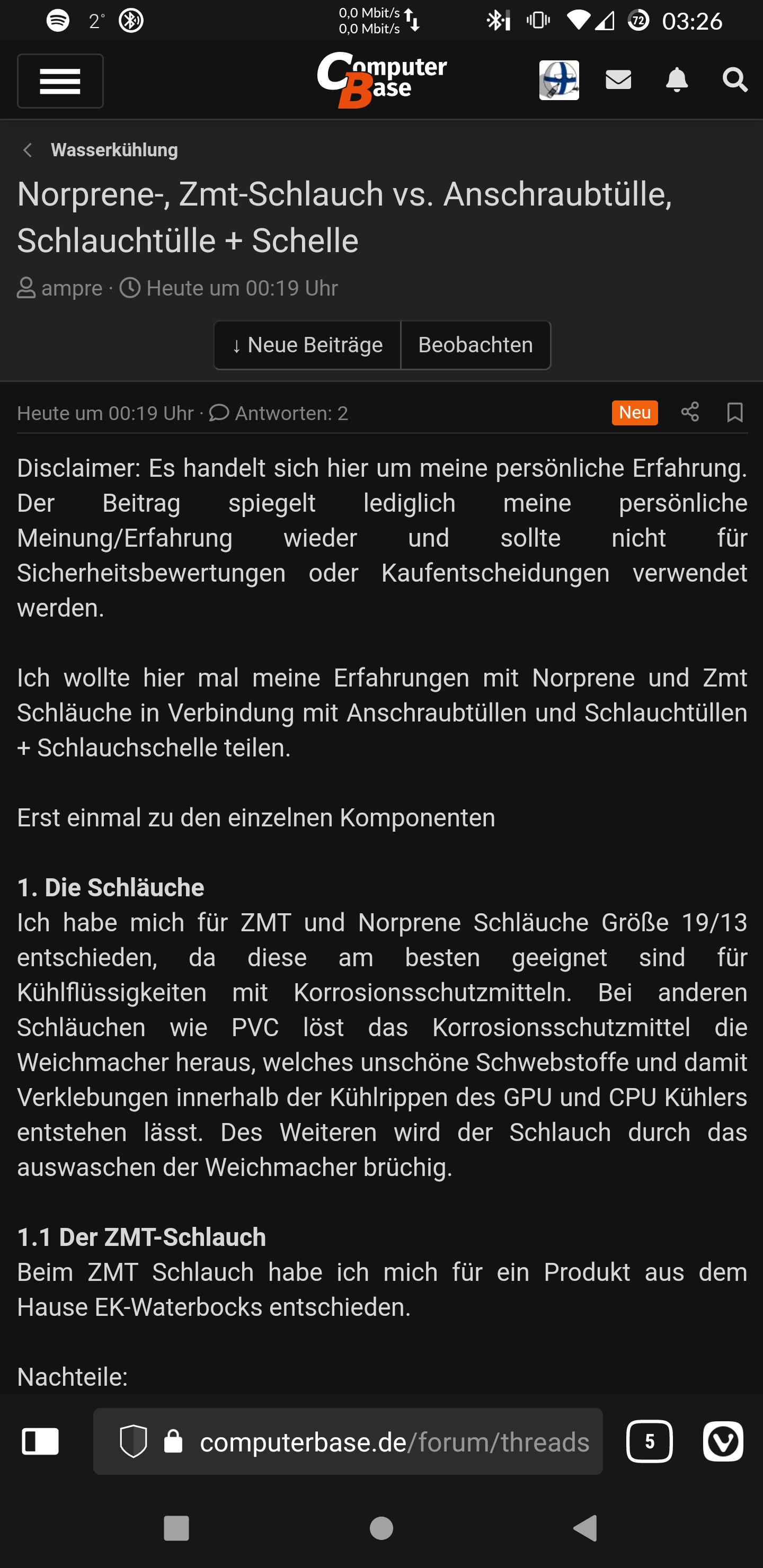

Hey @ampre könntest du bitte deine Formatierung nochmal ueberarbeiten?
Bei mir auf dem Smartphone sieht es so aus (siehe Anhang) - es liest sich leider sehr schwer. :-(
Edit: In der Desktop Ansicht ist es besser, @Steffen koenntest du das mal gegen pruefen ob da Handlungsbedarf besteht? Ulkig ist auch das der Username bzw. dessen Verlinkung erst am Ende des Beitrages erscheint, bei den anderen Threads ist alles in Ordnung.
Jetzt erst einmal lesen. :)
