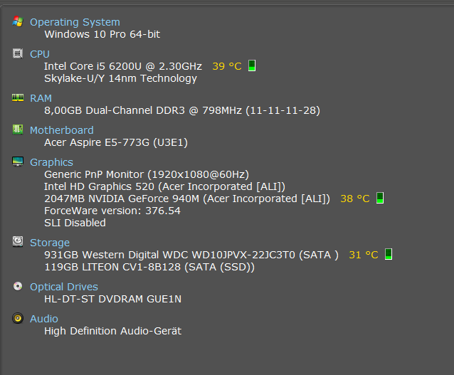

Mein Laptop lagged alle 30 bis 60 Sekunden , das heißt, er bleibt dann immer für 1 bis 2 Sekunden stehen, wenn ich etwas schreiben , die Maus bewegen oder speichern will.
Man hört dann auch ein Geräusch, wie wenn er irgendeinen Arbeitsprozess startet, ungefähr das gleiche Geräusch wie beim Starten.
Das ertönt auch genauso oft alle 30s bis 60s , wenn ich NICHTS betätige.
Auch wenn ich wenig Anwendungen oder Tabs im Browser auf habe.
Es ist ein ACER i5 , 8 GB DDR3 , 128 GB SSD , Baujahr 2017 , also noch nicht so wirklich alt.
Kennt jemand das Problem und kann mir weiterhelfen?
Bin schon über 40 und kenne mich nicht so gut aus mit der heutigen IT, also bitte etwas Nachsicht. :-)
Anbei die Systemdaten.

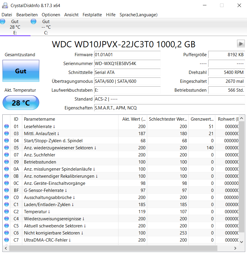

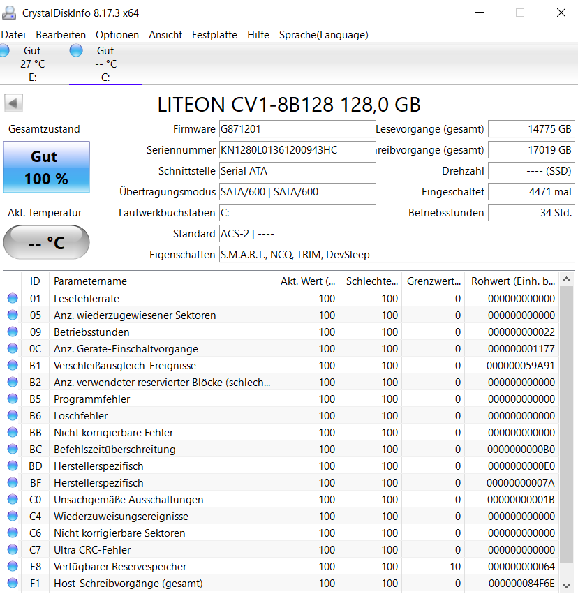

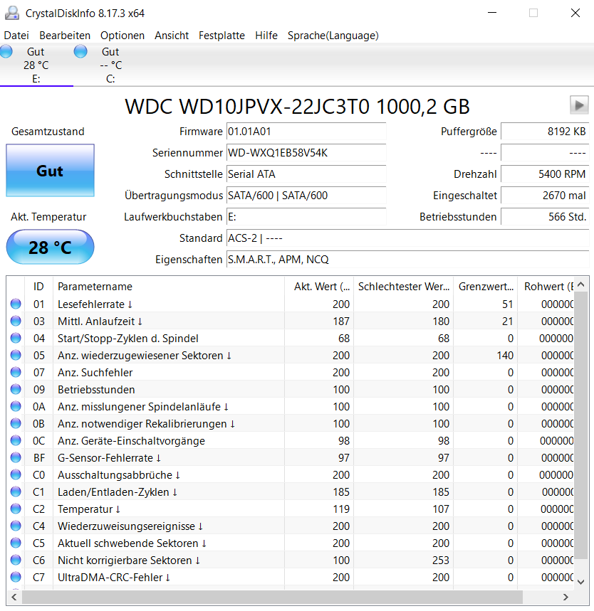

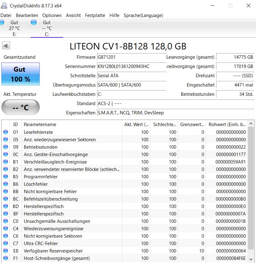

Bitte mal SMART-Werte der Festplatte posten, z.B. mit CrystalDiskInfo auslesbar.

Habe nun meine 2 Festplatten mit CrystalDiskInfo überprüft und demnach sollte alles ok sein? (siehe Screenshots)

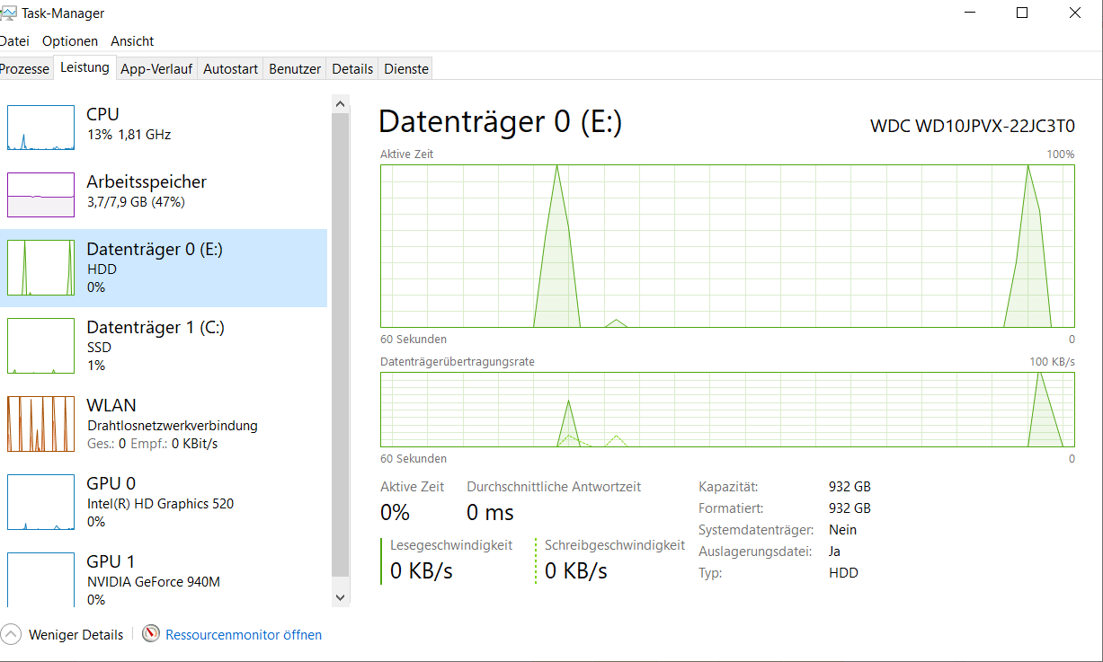

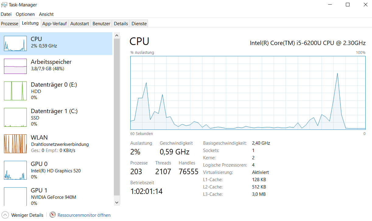

ABER: Habe jetzt anhand des Task Managers gemerkt, dass dieses Geräusch immer verbunden ist mit der HDD Festplatte! Auch wenn ich gar keine Dateien von der Platte auf habe. (s. Screenshot). Lasse auch keine Programme darüber laufen.

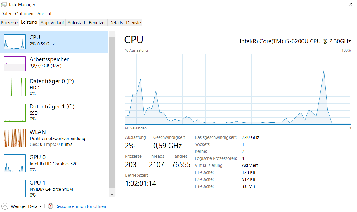

Auch der CPU reagiert des öfteren, ohne dass ich selbst was mache.
Was kann das also sein?
Falls die Festplatte doch den Geist aufgeben will, dann ist das aber ein langer Prozess, denn dieses Problem besteht schon seit mehr als 6 Monaten. Ist das also möglich?

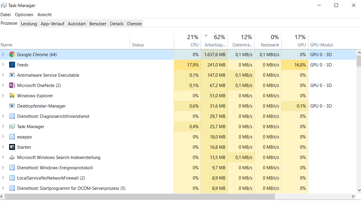

Beim Arbeitsspeicher ist mir im Task Manager folgendes noch aufgefallen:
Er zeigt mir bei Google Chrome eine Arbeitsspeicherauslastung von 1.600 MB und 64 laufende Prozesse, auch wenn ich nur 16 Tabs auf habe. Ist das normal?

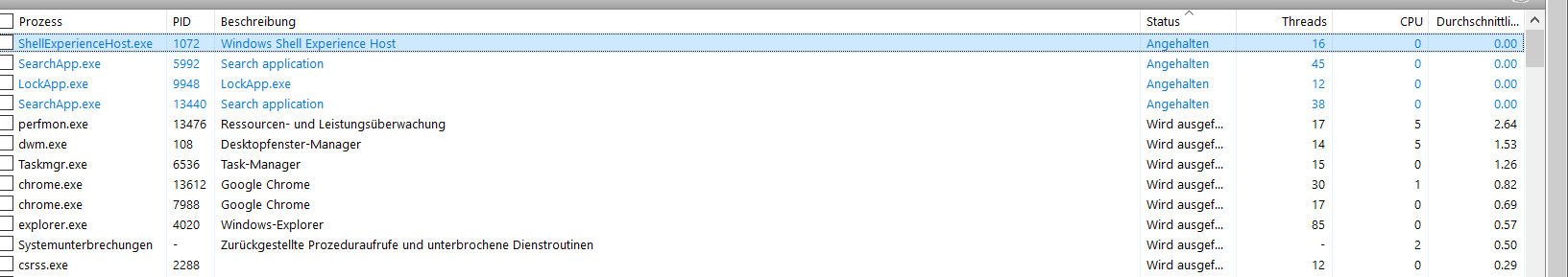

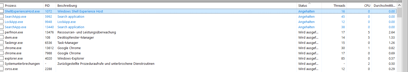

Habe gesehen , dass manche Prozesse bei mir angehalten wurden, wie z.Bsp. shellexperiencehost.exe . Könnte das vielleicht zu den Problemen beitragen? Ich kann den Vorgang aber auch nicht fortsetzen. (s.Screenshots)

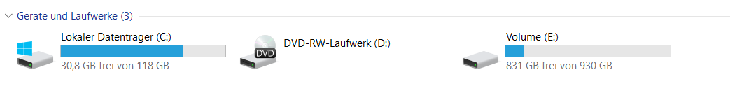

SPEICHERBELEGUNG:
Siehe Screenshot anbei
Wie man sieht , ist auf der HDD noch genügend Speicherplatz frei, auch die 30 GB auf der SSD sollten ja nicht diese Probleme machen, denke ich.

Wie du hast keinen Dateien von der Platte? Deine E: läuft zweimal pro Minute an, da wird irgendwas drauf zugreifen. deshalb nochmal die Frage: hast du vielleicht wechselnde Hintergrundbilder laufen oder irgendetwas auf der Platte, wo ein Programm drauf zugreift? Allerdings ist die Übertragungsrate auch extrem niedrig. Jedenfalls nichts, was diese Ruckler erklärt auf den ersten Blick.
Klassische Festplatten können durchaus einen langen Todeskampf führen.
Nur mal testweise die HDD abklemmen und gucken ob sich der Zustand ändert.
Die kleine SSD + HDD könnte man einfach durch eine größere SSD ersetzen. Z.B. Ne 512GB SATA M.2 SSD gibts ab 50€...
Das einzige was noch über der Sache schwebt: Regelmäßige knackgeräusche können neben einer HDD auch von der Spannungsversorung / Akku kommen. Das wäre natürlich tendenziell das Todesurteil für den Laptop.
Von daher: hoffen dass es die HDD ist, aber dies verifizieren und dann beheben und glücklich sein.

Aber das Geräusch kommt im Verlauf des Arbeitens trotzdem wieder , die Leistung von der HDD schlägt dann auch wieder aus im Task Manager
Die CPU schlägt dann auch wieder aus, obwohl ich nur Chrome aufgemacht habe.

Die SSD hat noch 30GB Platz , ist das dann nicht ausreichend?
Eine Ersetzung durch eine größere SSD werde ich dann wohl in Betracht ziehen müssen.
Ich kann mich etwas erinnern, dass die HDD ein paar Jahre gar nicht aktiv war und ich hab sie dann aktiviert und mit dem Buchstaben E: versehen. Habe ich dabei vielleicht einen Fehler gemacht, so dass die pagefile.sys Datei da gelandet ist?
Also
30Gb frei… jaein
Man sagt man sollte mindestens 10%, besser 20% eines Laufwerkes frei haben. Das braucht Windows zum Atmen.
Nun sind zwar 30GB von 120GB in Prozenten genug, aber es sind trotzdem nur 30GB
Und wenn Windows ein Hauptversions Update machen will sind die ganz schnell weg.
Es ist ein Zustand zwischen den Welten. Einerseits nicht schlimm im Sinne „um Gottes Willen“ andererseits sind wir auch nicht mehr im Bereich sorglos vor sich hin laufen lassen.
