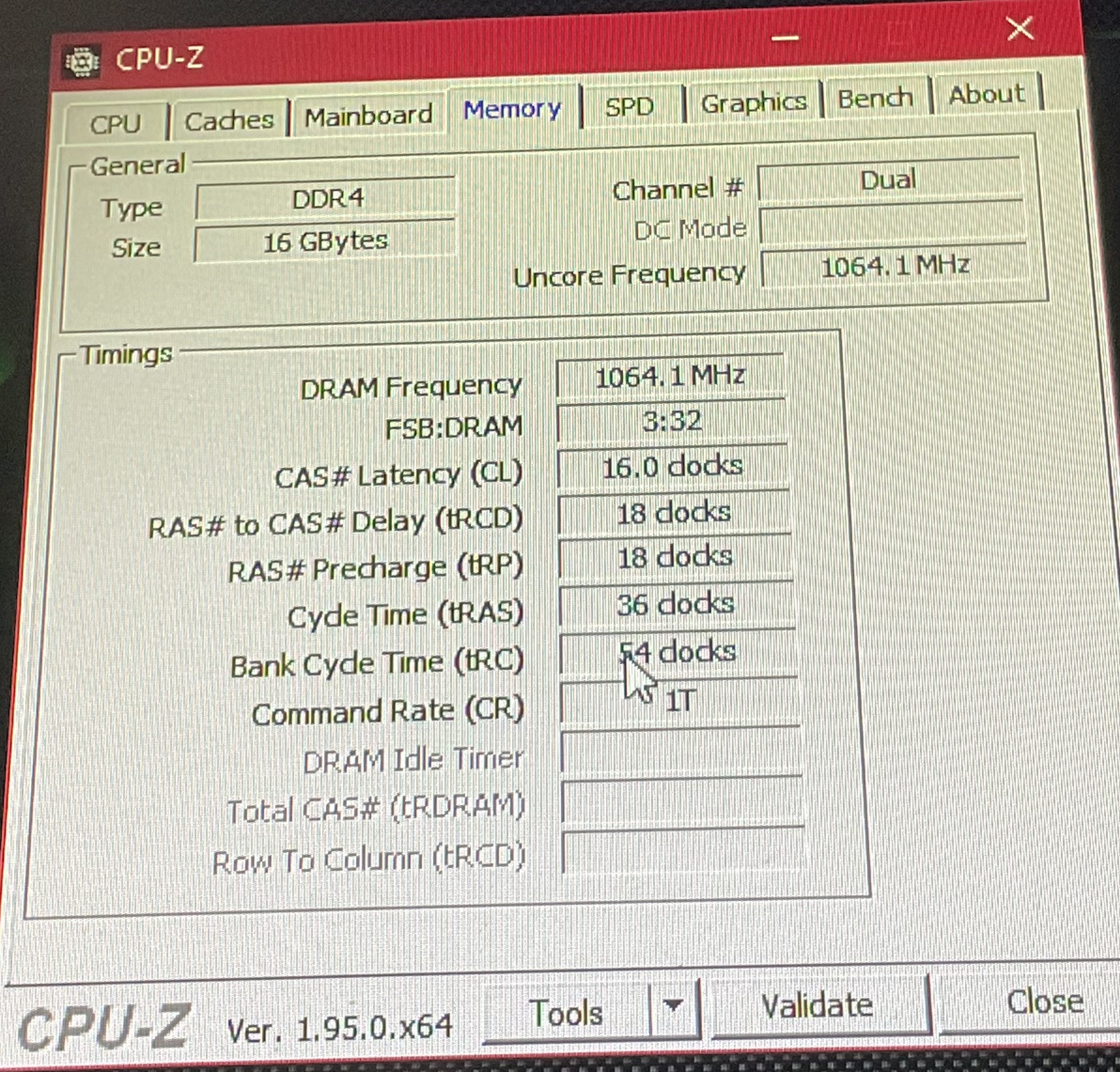

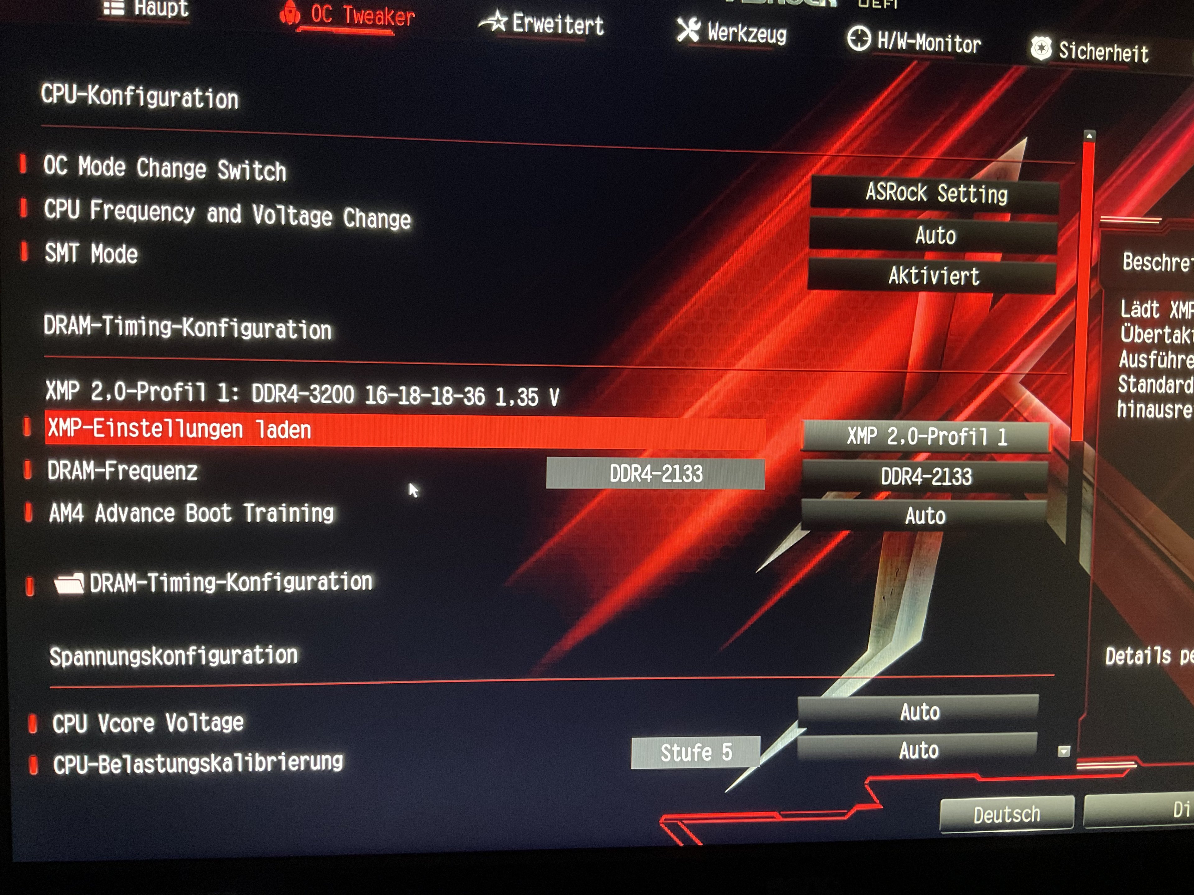

Mitten in Los Santos bei 50 FPS ist die CPU zu so 27% ausgelastet und die Graka zu 34%. Ich habe in CPU Z reingeschaut, und da steht bei der Frequency 1064,1MHz. Deshalb bin ich ins BIOS gegangen um das besagte XMP Profil einzustellen. Doch jetzt steht da immer noch der Gleiche Wert hab ich vielleicht was falsch gemacht? Ach und es tut mir leid wenn ich etwas unbeholfen auf alles reagiere...ist mein aller erstes Mal im Forum
Ich nehme einmal an, dein Ram packt DDR4-3000. Aber wenn man das nicht aktiviert, läuft er nur auf DDR4-2133MHz Takt. "Double-Data"-Ram läuft also mit 1064MHz - ergo 2133MHz-Takt. Da geht eine Menge Leistung verloren!
Das XMP-Profil musst du laden. Im BIOS scheint es ausgewählt zu sein, aber offenbar ist es nicht aktiv. Eventuell mal Profil1 nehmen. Oder aber du hast wirklich solch schlechten Ram.
Wenn du dieses "Problemchen" gelöst hast, kannst du dich am Undervolting der Grafikkarte probieren. Wenn du es dir zutraust. Aber es ist kein Hexenwerk.
