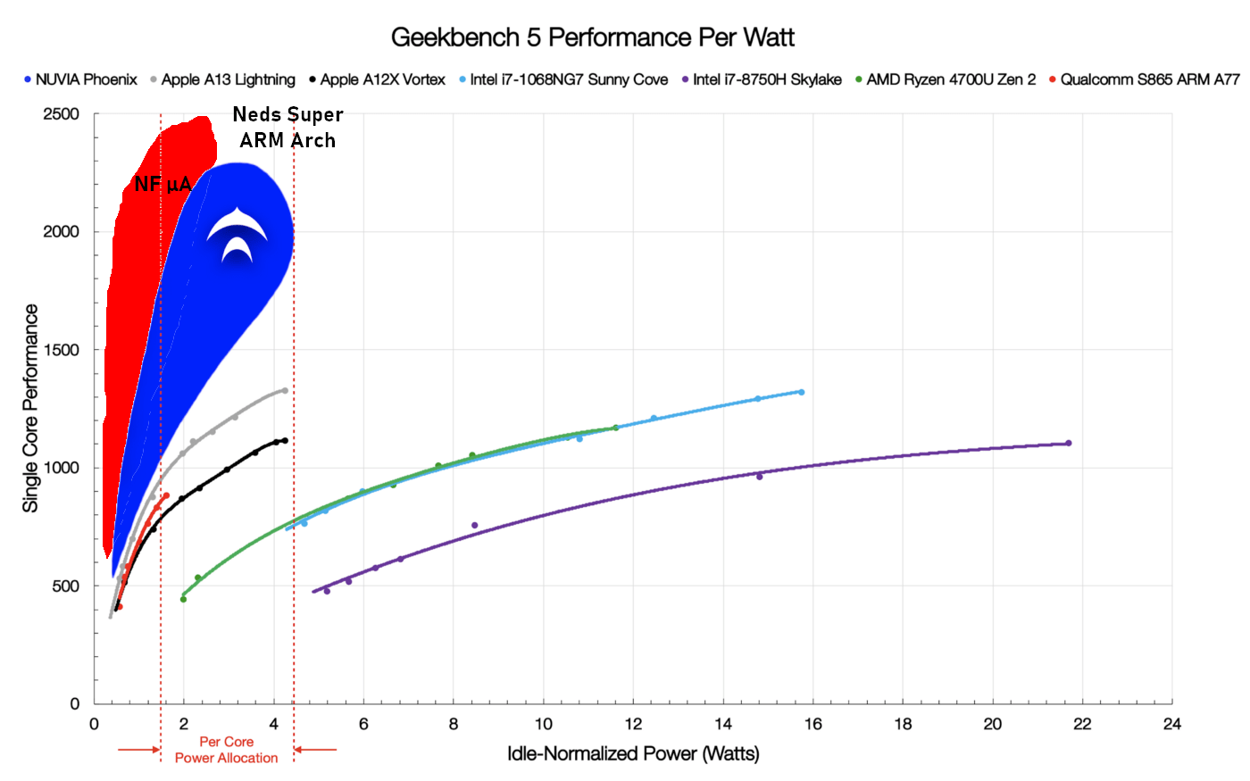

Ganz ehrlich... wenn ich Investor wäre und die mir so einen Graphen präsentieren würden, dann würden die von mir keinen Pfennig bekommen.
Offensichtlich ist Investoren Abzocken dank deren Gier auch heute noch mit solchen billigen Schaubildern ohne weiteres möglich.
Alleine das Idle normalized Watts vs. Single Core Performance ist doch schon schmufix vom feinsten. Kleiner Chip, wenig idle Verbrauch. Da nimmt man dann auch lieber die Single Core Performance in einer unspezifizierten Performance Metrik, simuliert eine Single Core CPU gegenüber den Konkurenten, fertig ist der Investoren Honeypot.

Vor allem "Single Core Performance" und keine Aussage über Größe, Struktur, Anzahl Kerne.

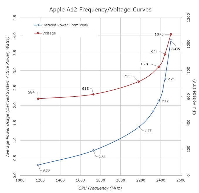

Meine Vermutung: damit ist gemeint wie viel mehr der CPU-Kern gegenüber dem Idle-Zustand aufnimmt. Wenn der Kern im idle also beispielhaft 0,5W aufnimmt und unter Volllast dann 4W, hat man 3,5W idle-normalized power.
Damit steht potentiell die Möglichkeit im Raum, dass ihr Idle-Verbrauch sehr hoch ist oder das ganze drumherum, das eine CPU neben den einzelnen Kernen noch hat, sehr ineffizient ist, aber ich würde es trotzdem als faireren Vergleich sehen, wenn es nur um die Effizienz ihrer CPU-Kerne geht.
Ich nehme an, das ist eine sehr gute Vermutung, es paßte auch zu den Veröffentlichungen von AnandTech über die Verbräuche verschiedener SoCs und CPUs bei einem Spec2006-Lauf. Die angegebenen Kurven der 'Wettbewerber' sehen recht realistisch aus. Hier zum Vergleich die Kurve vom A12-Vortex-Core von AnandTech:
Der Extrapunkt auf der blauen Linie markiert die 2,325 GHz, mit denen die Vortex-Kerne im A12X getaktet werden, wenn sie alle zusammen laufen. Sie verbrauchen dann ca. 7,5W.

Die Grafik ist trotzdem lächerlich, wenn ihre eigenen Erwartungen noch zwischen 1600 und 2300 Punkten schwanken. Das ist keine Unsicherheit, das ist reines Wunschdenken und hoffen.

Wie schon mal gesagt, die hier dargestellten Watt-Kurven sind durchaus realistisch, ARM ist schlicht so viel effizienter als x86. Keine Ahnung woher diese ganze Realitätsverweigerung eigentlich her kommt.
Andrei von AnandTech dazu: "The ignorance & stupidity is flabbergasting." Die 'stupidity' hätte ich jetzt nicht von mir gegeben, aber 'ignorance' kann man getrost stehen lassen...
Reaktionen: Miuwa, cruse und new Account()
Die Hauptkritik geht ja nicht gegen ARM. ARM hat sicher seien stärken und schwächen wie alles im Leben. Und ja, x86 sieht dagegen langfristig nicht gut aus. Aber ARM sitzt auch trotz allem in der Nische fest, eben weil die x86 Infrastruktur um welten weiter entwickelt ist. Selbst innerhalb der x86 Welt ist das ja ein gern gebrachtes Argument gegen AMD und Linux. Und genau den weg wird ARM schon erstmal gehen müssen. Als Server CPU ja, als ultra mobile ja. Aber im PC Laptop und in der Workstation sehe ich auch noch lange kein ARM. Eben genausowenig wie Linux sich da durchgesetzt hat. ---> Die Vorteile sind da, die Nachteile überwiegen aber.
Die Hauptkritik vieler hier geht aber doch gegen diese völlig bizarre Investorenverarsche die Nuvia hier abzieht. Ich hab gerade auch eine µArch entworfen und simuliert und zieht Euch das mal rein!
Wer will mit investieren?
@Ned Flanders Sorry, auch wenn dein Balken etwas länger und steiler steht, ist Nuvias Balken einfach dicker. Darauf stehen Investoren :evillol:.
