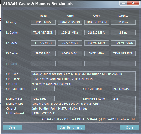

Ich werde gleich mal AIDA testen.
Read 12413 MB/s
Warum im WLI so eine schlechte Bewertung?
Single Channel ist langsamer, als Dual Channel. Sicherlich. Das macht aber nicht viel aus.
Aber der WLI berücksichtigt solche Dinge. Egal, ob es in der Geschwindigkeit Vorteile hat oder nicht. Er sieht, Ram läuft nur im Single Channel, also Punktabzug.
Möglich, dass Notebookcheck Dual Channel hatte. Was Ram auch langsamer im WLI macht, wenn Du die iGPU nutzt. Die wiederum den Ram des Rechners nutzt. Das gibt auch Punktabzug. Egal, wie schnell der Ram ist.
