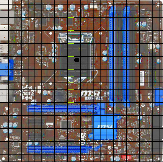

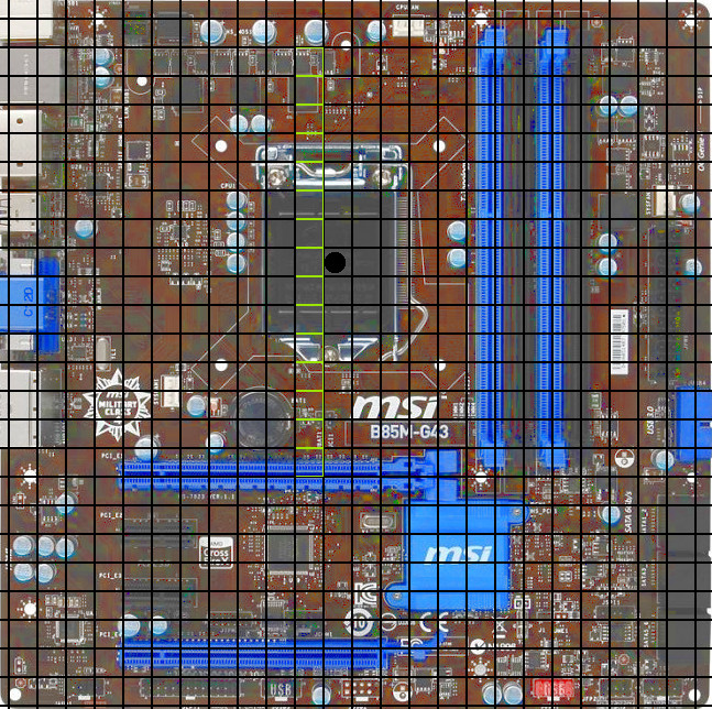

Der HR-02 Macho blockiert den Grafikkartenslot.
(Mit gimp zeichnerisch ermittelt. Das Raster ist ein cm-Raster (Probe: Mainboard Länge und Breite jeweils ca. 24,4 cm, Kästchen abzählen).
Die grüngefärbten Gitterlinien zeigen, wie lang ungefähr der Macho ist (15 cm = 15 Kästchen).
Der Macho 120 würde z.B. passen, oder du musst für 10 EUR mehr auf ein ATX-Mainboard wechseln mit obenliegenden x1-Slot (den du dann bereit bist zu opfern). Z.B. das: MSI B85-G43
Nur mal so eine Anmerkung nebenbei:
Bitfenix gibt bei den Technischen Daten (Spezifikationen) des Shinobi nicht an, wie hoch ein CPU-Kühler sein darf. (Aerocool macht das beim QS-200 zumindest).
Thermalright führt keine Kompatibilitätsliste der Mainboards zu den CPU-Kühlern. (Noctua macht das. Da würde man auf einen Blick sehen: Blockiert den oberen PCIe-x16-Slot)
Da der Kühler in vertikaler Orientierung über den ersten PCI-E x16 Slot ragt, verwenden Sie bitte den/die anderen PCI-E Slot(s) für Ihre Grafikkarte(n) oder drehen Sie den Kühler um 90°.
Intel legt die Mainboards von vornherein kompatibler fest indem sich Intel an die eigenen Abstandsregeln/"Keep-Out-Zonen" hält. Beispiel: Intel DB85FL Man sieht: Der CPU-Sockel liegt weiter oben und der PCIe-x16-Slot ist der zweite von oben. Beides dient dazu den Konflikt PCIe-x16-Slot <-> CPU-Kühler zu vermeiden.
