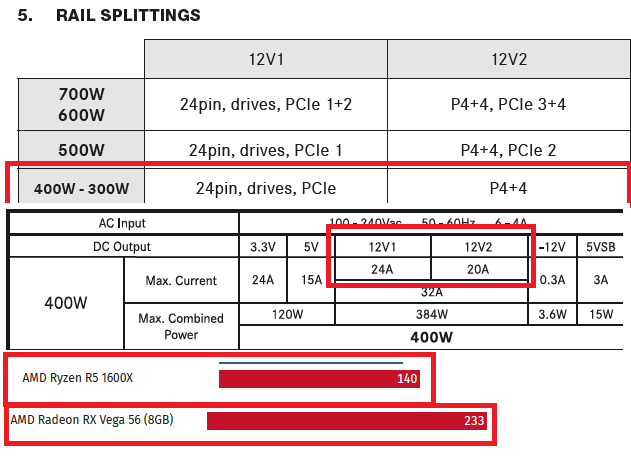

Das System kann so funktionieren, aber du bewegst dich am Limit vom Netzteil! Dein Ryzen und deine Grafikkarte alleine ziehen unter Vollast (gut die liegt selten an) theoretisch 370W (Angabe BeQuiet max auf beiden 12V Schienen 384W theoretisch)
Also würde ich mir, auch wenn der Fehler momentan woanders herrührt ein anderes Netzteil zulegen!

Danke für den Tipp. Ich hatte auch vor noch das Netzteil aufzurüsten. Das Netzteil ist auch nur ein 400 W da ich vor der Vega eine 1050 Zu eingebaut hatte und als ich mir die Vega geholt hatte dann nicht mehr wirklich das Geld für ein Netzteil hatte. Wie viele Watt sollte denn ein neues Netzteil haben?

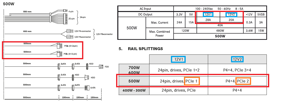

Achte einfach darauf, dass du PCIE 1 und 2 mit zwei Kabeln an der Grafikkarte anschließt! Das ist meist ein Problem bei Multirail Netzteilen!
Das diese dann Teilweise auch nur eine Rail für PCIE bieten aber das Pure Power 11 bietet die Möglichkeit beide Rails für die Grafikkarte zu nutzen!
