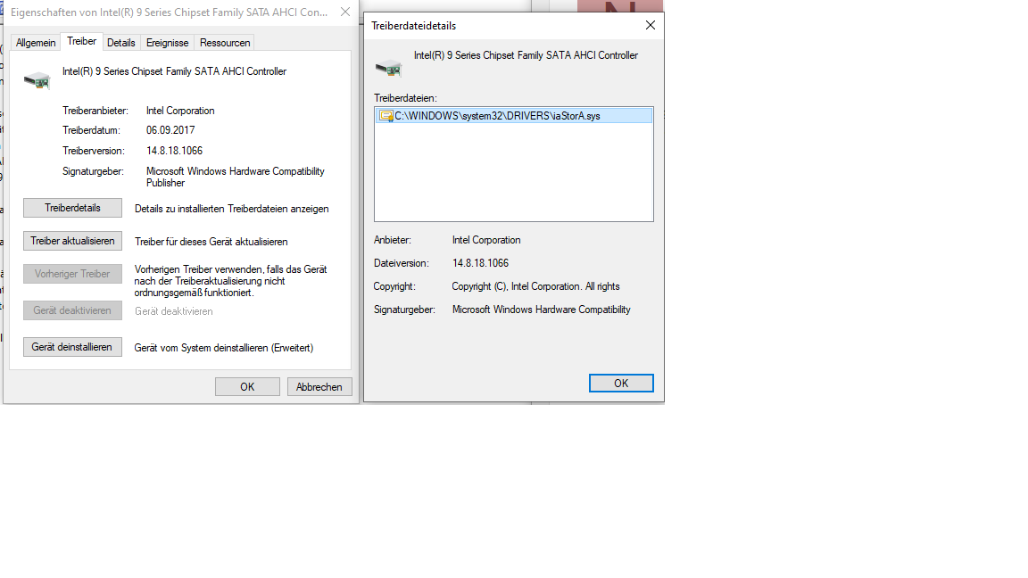

Meinst du den Treiber "Intel(R) 9 Series Chipset Family SATA AHCI Controller"? Den hab ich im Geräte-Manager gefunden. Ansonsten hab ich da nichts gefunden mit der Bezeichnung.

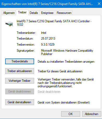

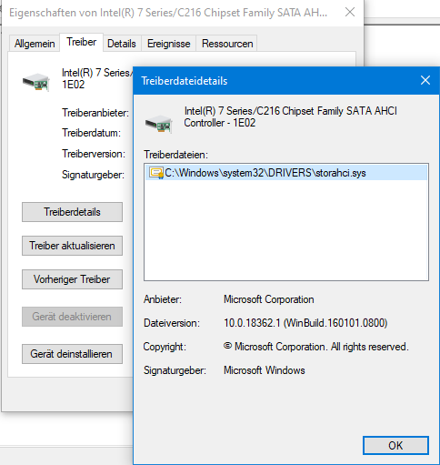

Das ist wohl der Windows 10 eigene "Standard Sata AHCI Treiber",
wurde nur umbenannt durch den "Intel Chipsatz Treiber (inf)".
Gehe mal dort auf "Treiber" → "Treiberdetails", ist der Name: "storahci",
dann ist es der von Windows.
Fotos sind nur als Beispiel, hier Intel 7er Series Chipsatz.

Das steht bei mir:
Das ist der "Intel RST Treiber", wie bereits erwähnt,
machen hier manche ältere Probleme bei Windows 10.
Der Treiber ist zudem unnötig und den hast du entweder selbst installiert
oder dieser Treiber Easy Crap wars.

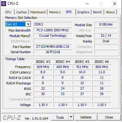

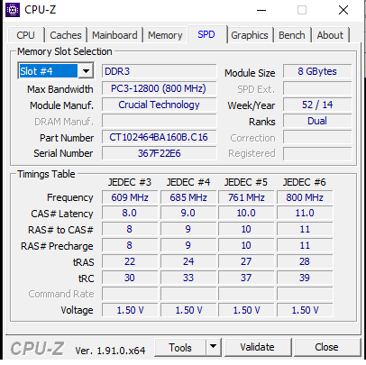

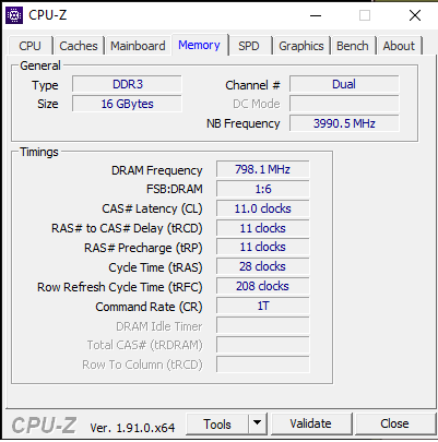

Folgenden RAM habe ich:
Kann ich den ohne ein erneutes Formatieren loswerden?
Wenn ich den im Gerätemanager unter dem Punkt Treiber deinstalliere unter "Gerät deinstallieren" dann hab ich ihn nach dem Neustart wieder drauf.
Der Ram passt meiner Meinung nach DDR3 1600 MHZ @ 1,50 volt

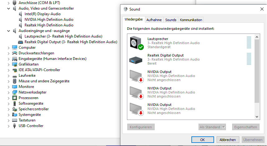

Ist jetzt eigentlich ein Audiogerät installiert? sollte ja wenn der Sound stottert, aber was für ein Audiogerät willst du installieren. das verstehe ich noch nicht ganz.
Angeschlossen sind Lautsprecher und Kopfhörer, über die höre ich das stottern, während der pc komplett eingefroren ist.
Hier noch der Gerätemanager. Ich weiß nicht genau was du wissen willst.
