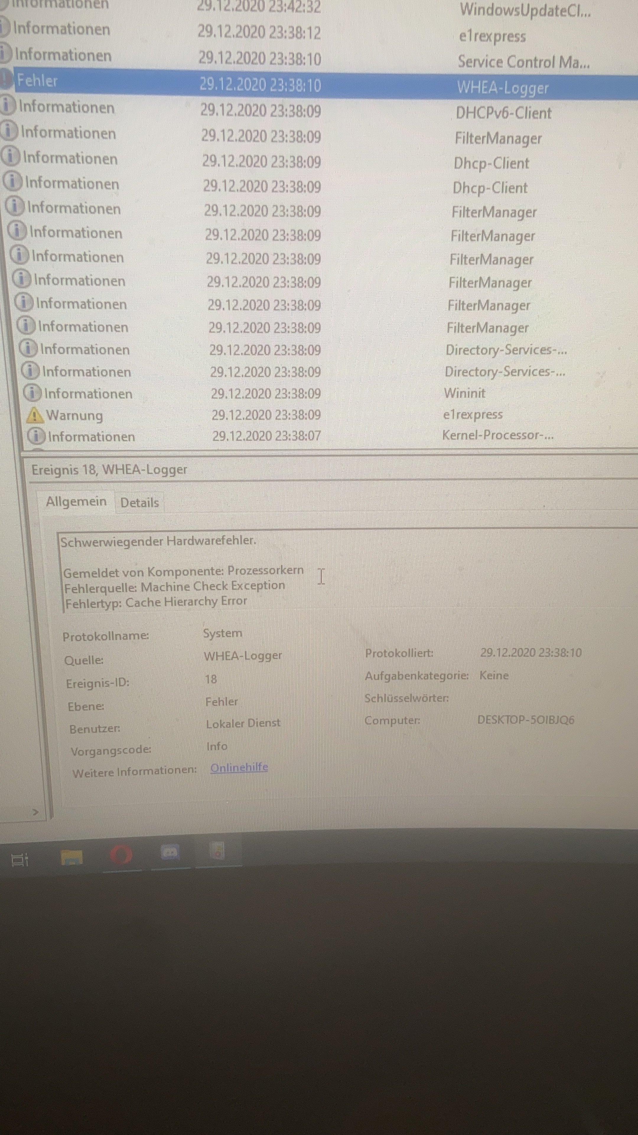

Also eine Fehlermeldung die mir ins Auge springt ist diese
Ich hätte auf einen Whea 18 Fehler wetten sollen :)
Kannst mal die HWInfo64 Sensor Werte posten wenn du es hast? Insbesondere die Spannungswerte der CPU.
Whea Errors können bei den Ryzen Zen3 mit der Spannung in Verbindung gebracht werden, aber eher bei Reboots im Idle. Du hast es jedoch in Last.
Es gibt noch einige andere Gründe für Whea Fehler, kannst du zB hier nachlesen:
https://www.makeuseof.com/tag/fix-whea-uncorrectable-error-windows-10/
https://www.easeus.com/data-recovery/fix-whea-uncorrectable-error-windows-10.html

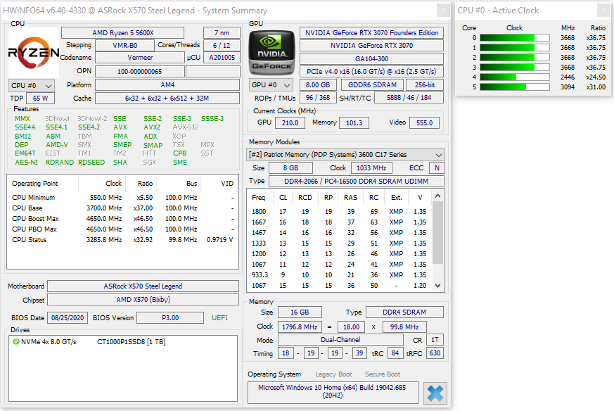

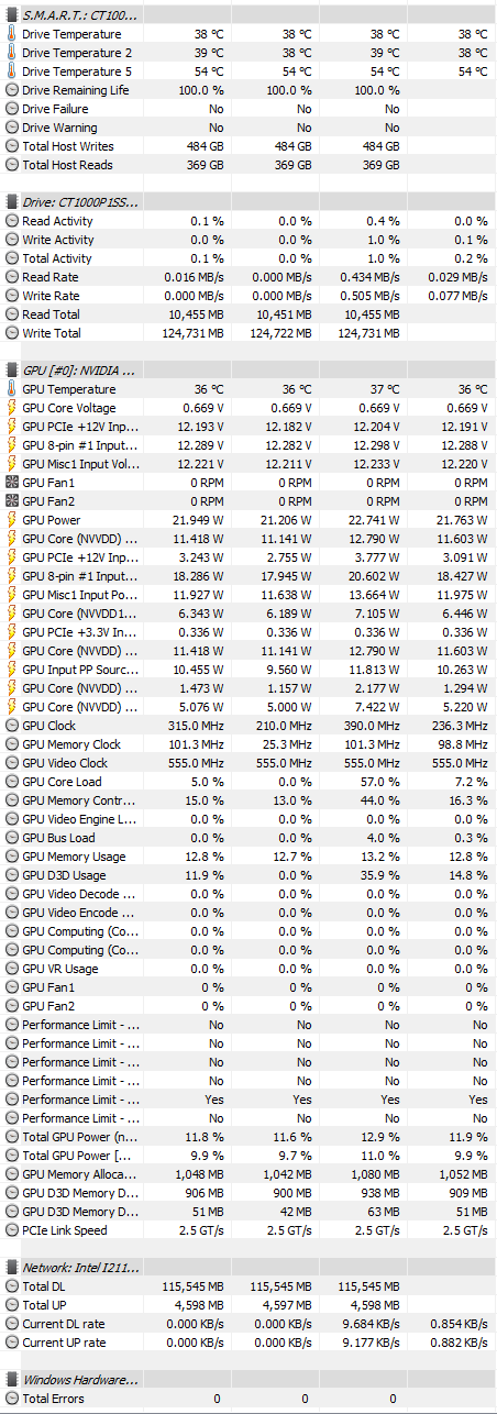

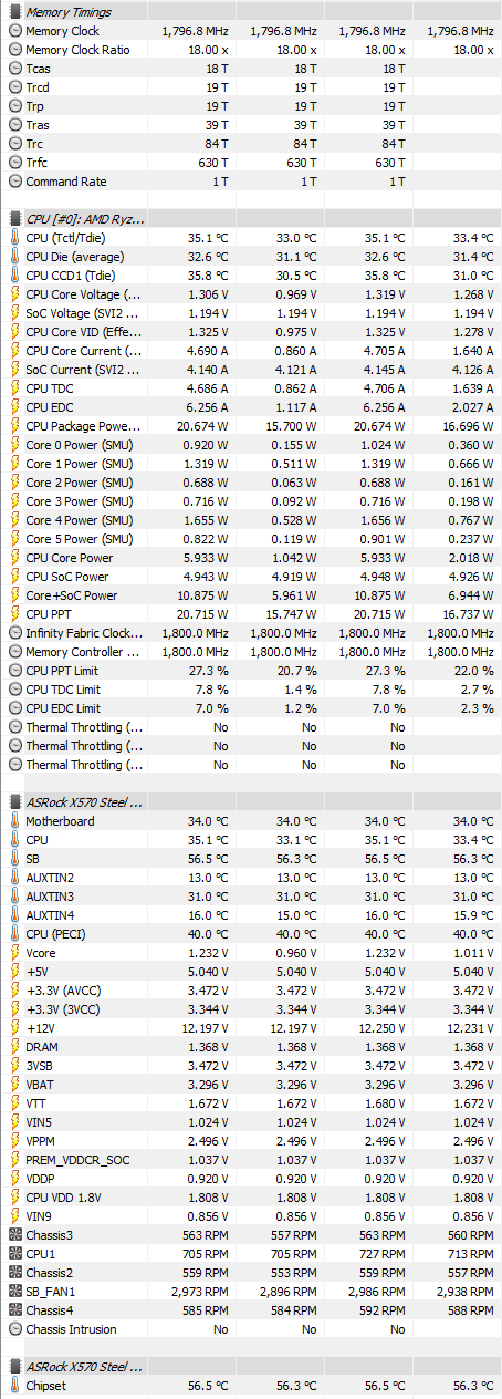

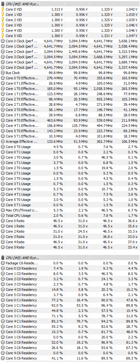

So ich hab mir jetzt mal HWInfo64 geholt und alle Sensorwerte und alles was nützlich aussah rausgesucht, falls ihr noch irgendwelche anderen Werte benötigt werde ich diese schnellstmöglich raussuchen und euch zeigen.

SInd die Screenshots im Idle Zustand? Du schreibst ihr habt im Bios nichts grossartiges gemacht, was denn?
Deine CPU läuft in 4 Kernen mit dem Boost Takt, die Spannung ist relativ hoch, der RAM arbeitet mit 3600Mhz.
Ich würde dir raten mal alle Bios Einstellungen auf Default zu setzen und dann von diesem Zustand weiter zu arbeiten.
Reaktionen: Alex307
Alle Screenshots wurde im Idle gemacht, ich setze das Bios mal auf default, sodass der Takt nicht so hoch ist.

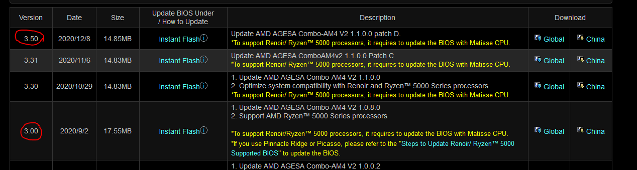

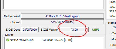

Updaten?!
Reaktionen: Alex307 und Memorie
