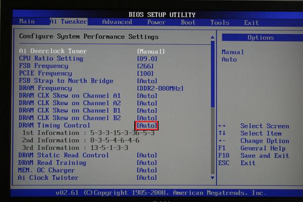

Unten im Inhang ist das Bild, so ähnlich wie dein Bios aussehen sollte.
Den eingeramten Wert stellst du von Auto auf Manuell und gibst in den freigewordenen Einstellungen von oben nach unten 5-5-5-18 ein.

Klasse, die Timings hab ich natürlich vergessen. Ist mir aber auch erst eingefallen, als Windows schon fast wieder komplett da war.
Anbei ein Vorab-Screen. Stimmt da soweit alles (mit Ausnahme der Timings)?
Ja stimmt, Timings sind zwar automatisch auf 5-5-5-18, aber mach vorsichtshalber trotzdem mal manuell.
