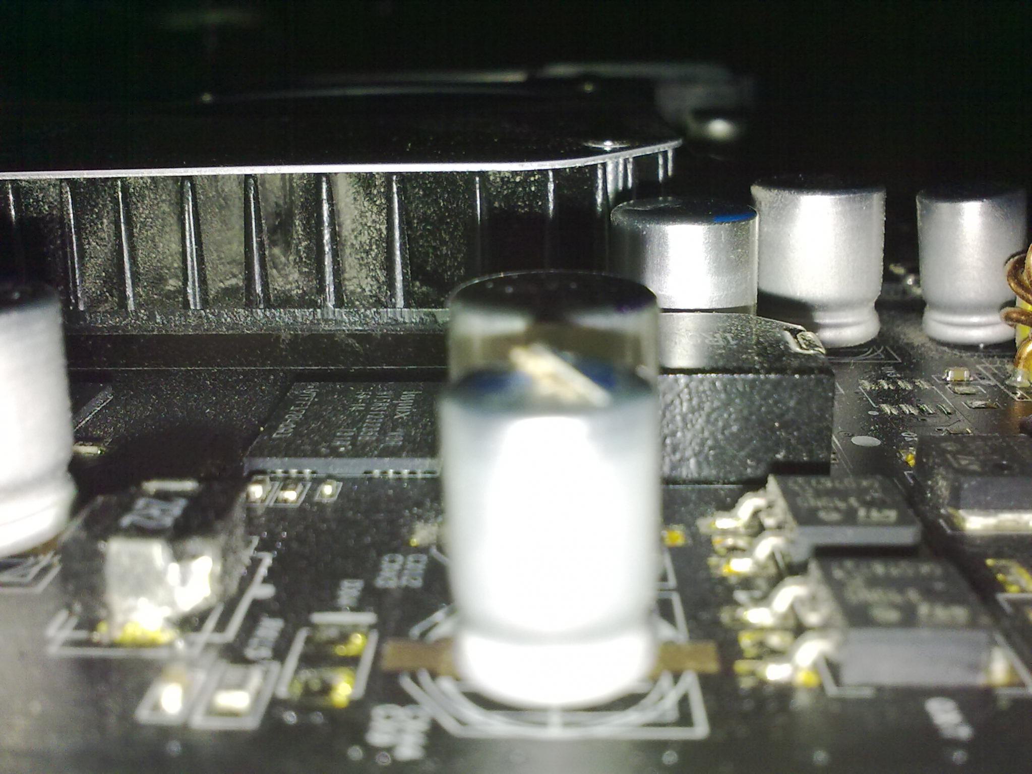

Guten Abend
So, ich hab grad mein Rechner vom Laden abgeholt. Der Fehler lag bei der Grafikkarte, genauer gesagt einer der Elkos ist aufgeplatzt, Gott sei Dank , das nichts am Mainboard war.
