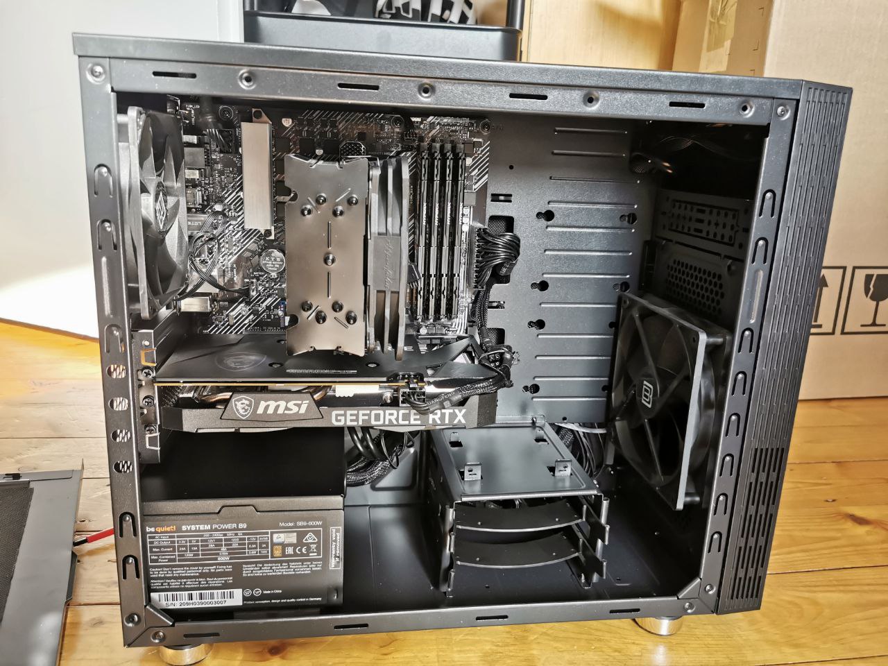

Ih schicke euch Mal ein Bild von Innenraum mit. Das Ding ist der Kühler liegt quasi fast genau auf der Schalldämmung Schicht auf also so extrem viel Spiel hat der garnicht.

@Andy4 So war das nicht gemeint. Das Board liegt ganz normal drin. Ich meinte lediglich, dass der Tower fast an der Seitenwand des Gehäuses aufliegt und so wenig Spiel hat im etwa das Board zu verformen. Allerdings ohne Druck, d.h. der Deckel geht ohne Kraftaufwand ganz einfach wie vorher zu! Sorry für das Missverständnis.
