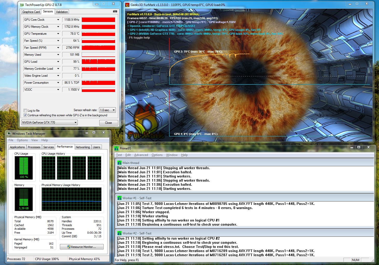

Ich habe nun Prime95 laufen gelassen, um die CPU auszulasten und Furmark, um die GPU auszulasen. Die GPU habe ich zusätzlich noch mit GPU-Z überwacht.
Mich überrascht der Ergebnis sehr: Der boxed Kühler ist auch bei minutenlanger 100% Auslastung fast nicht zu hören. Das wundert mich, weil ich häufig Leute sehe, die sich über die Lautstärke des boxed Kühlers beschweren.
Die Grafikkarte hingegen macht richtig Lärm bei voller Auslastung mit FurMark.

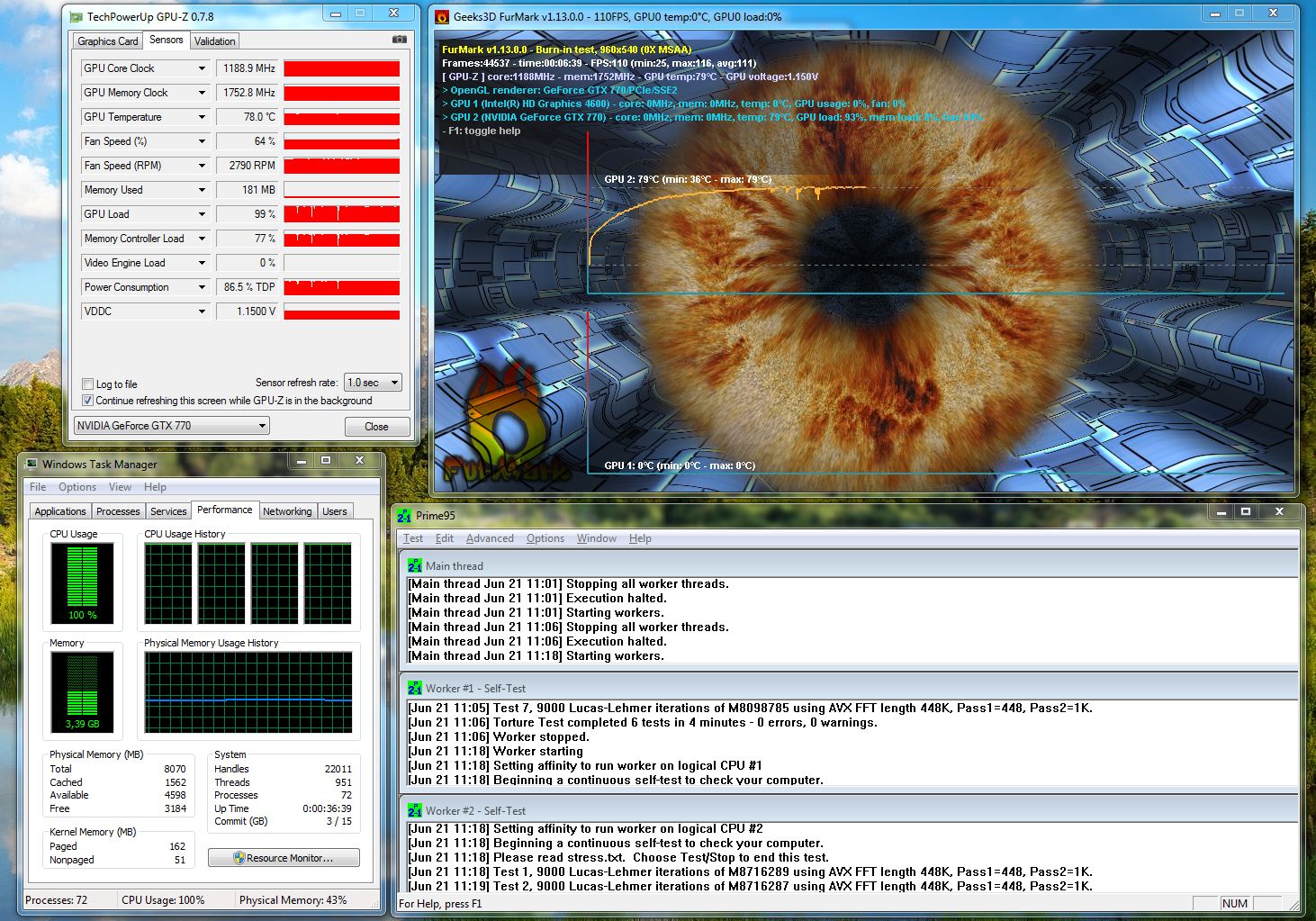

Dann habe ich nochmal beides auf einmal laufen lassen, also habe CPU und GPU gleichzeitig voll ausgelastet. Dann hatte ich wieder das bekannte Geräusch vom Zocken. Die recht laute Grafikkarte und dann die hohen Töne vom CPU Lüfter dazwischen, die aber kaum auffallen.
Edit: Ein Problem stellt das für meinen Rechner nicht dar, dass ich beides mal für 5Minuten + voll ausgelastet habe oder? Übertaktet oder Ähnliches habe ich nichts. Hier mal ein Sreenshot.
Also das die Graka noch lauter wird wenn beides voll ausgelastet wird ist normal da auch die Temps im Gehäuse durch die CPU steigt. Du kannst die GTX770 mal entstauben gehe ich richtig in der Annahme das du die Windforce x3 hast? Die Temps vom CPU würden mich zudem Interessieren. Nen anderer Lösungsansatz wäre dne Airflow im Gehäuse zu verbessern. Allerdings wenn ich mir das hier ankucke http://www.technic3d.com/review/gra...e-gtx-770-overclock-edition/5.htm#Lautstaerke gehe ich fast von nem Kühlerdefekt aus oder du hast halt nen Hitzestau im Gehäuse. Kannst du mal dein Gehäuse aufmachen und uns nen Foto hochladen? Zudem kontrollier mal ob sich alle Gehäuselüfter drehen.

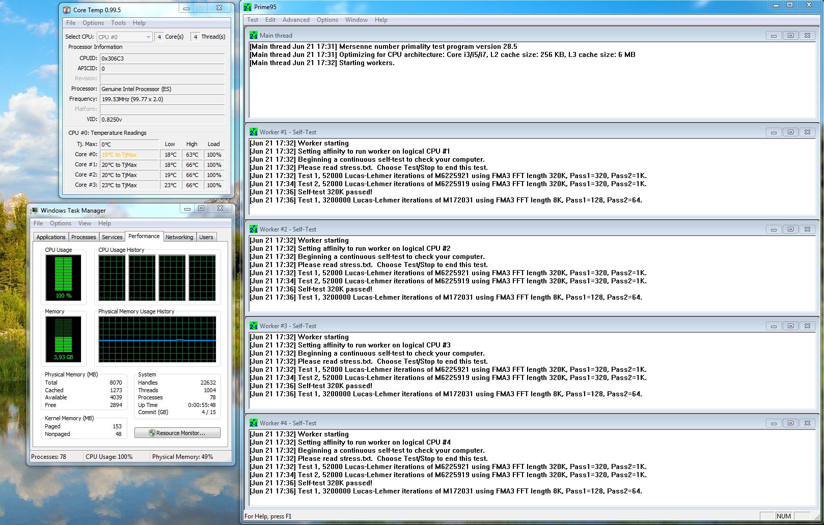

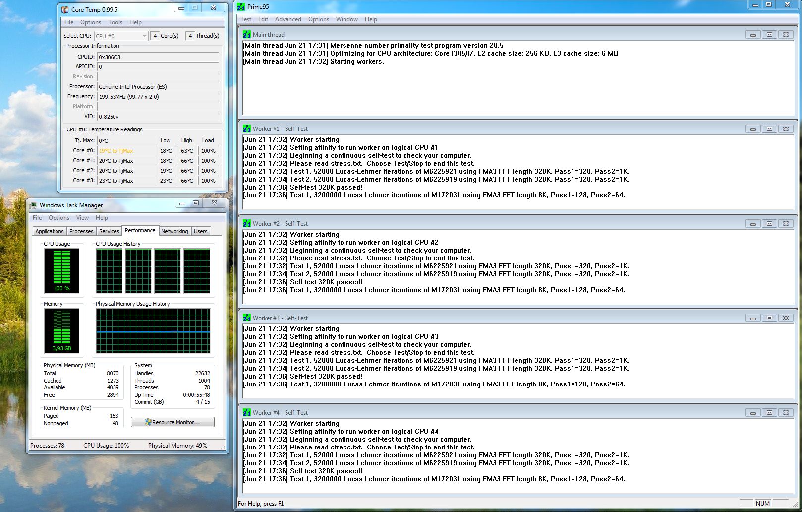

So, hier einmal die CPU Temps. Habe die CPU ca. 5 Minuten auf 100% laufen lassen.
Es ist nicht so, dass der CPU Lüfter flüsterleise ist, aber die Grafikkarte ist definitiv um einiges lauter.
20°C, 0,825V und 200Mhz unter Prime? Liegt evtl. an der veralteten CPUZ Version, update die mal.
Kann auch sein, dass deine CPU gar nicht hochtaktet und deswegen der Lüfter deswegen so leise bleibt.
Liste mal deine Hardware und aktualisiere Windows und Treiber.
Fällt mir jetzt gerade auch auf, was auf dem Screenshot für merkwürdige Werte angezeigt werden :D

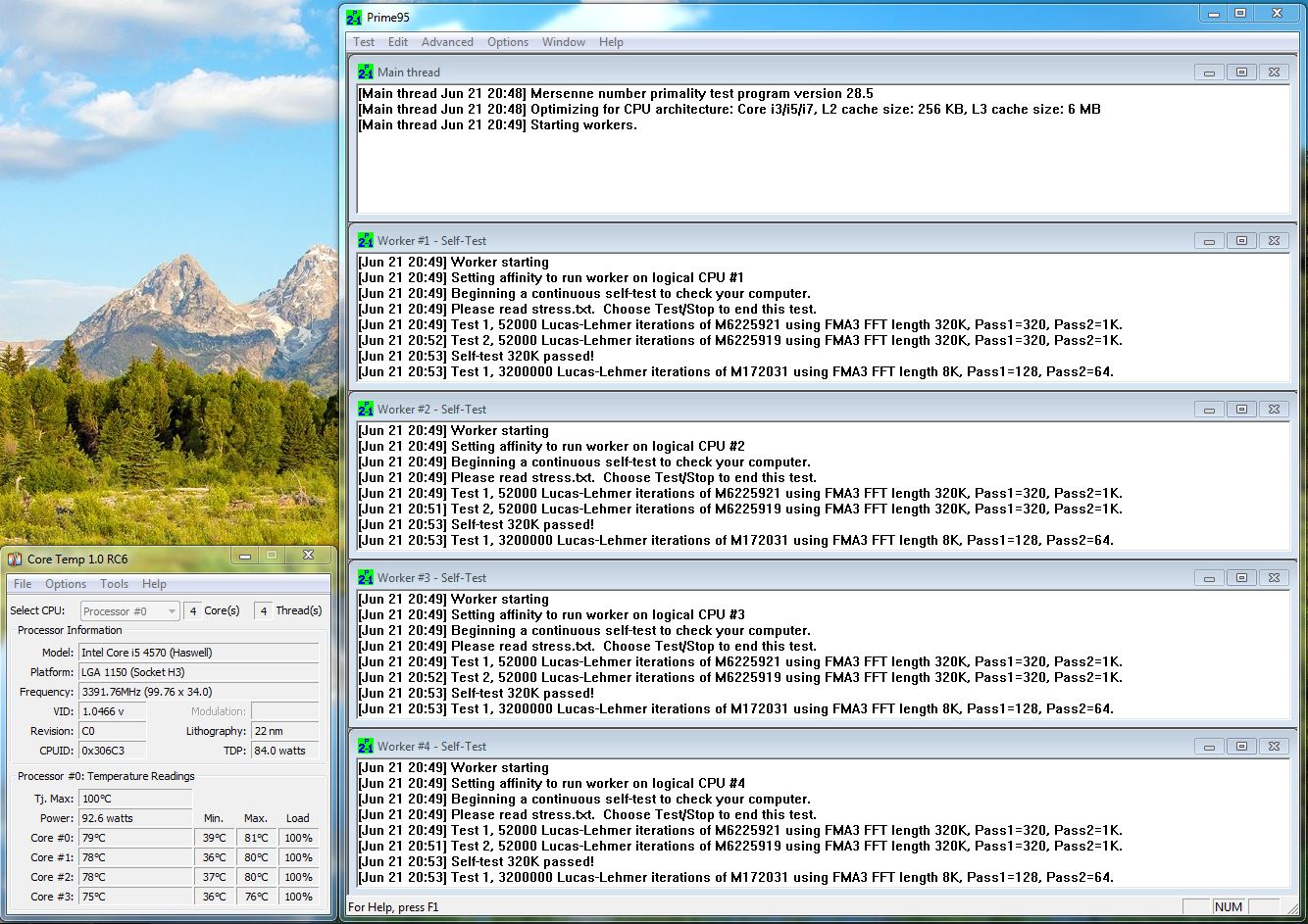

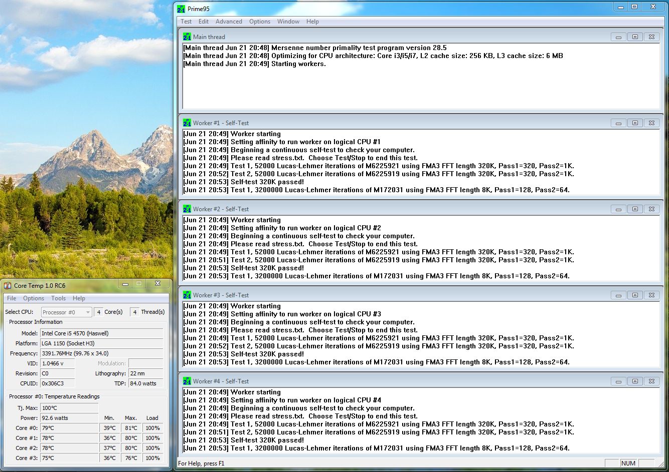

Ich hab übrigens nicht CPU-Z, sondern CoreTemp benutzt. Das habe ich jetzt nochmal neu installiert und nun sollte es korrekt angezeigt werden:
Wie gesagt, denke ich auch nicht, dass irgendwas nicht richtig funktioniert. Es ist nur so, dass es schön wäre, wenn der PC etwas leiser ist bei besonders aufwendigen Spielen.
