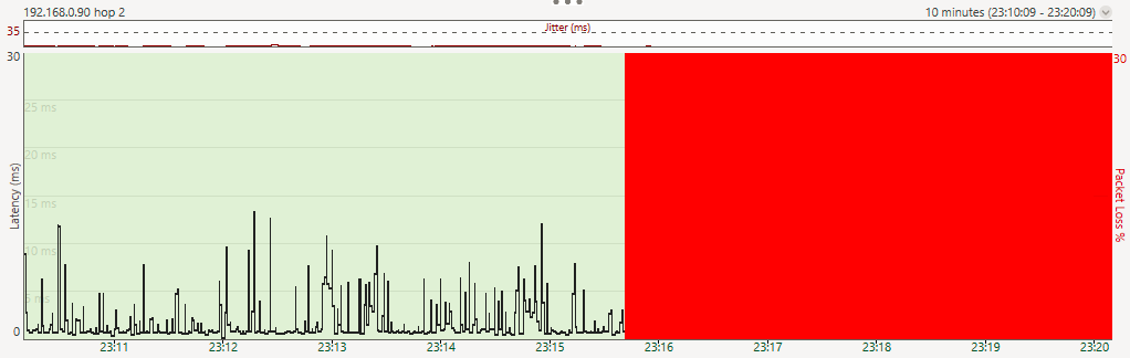

Ich bin mit dem Aufbau schon ganz zufrieden, komme aber nicht hinter ein merkwürdiges Problem, dass den Ping in nur einer der Komponenten drastisch erhöht.

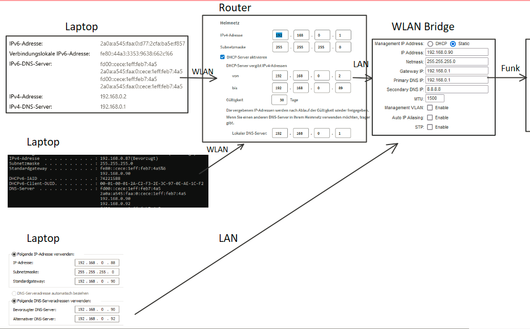

Laptop (192.168.0.XX) -> WLAN -> Router (192.168.0.1) -> LAN cable @100Mbit -> Loco M5 (192.168.0.90) -> Loco M5 (192.168.0.91) -> Router (192.168.0.92)

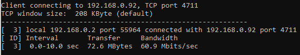

Auf dem letzten Router (192.168.0.92) läuft ein IPERF Server und ich messe in nahezu allen Setups etwa 60-70 MBit zwischen erster und letzter Station.

>> Ping (rot = WLAN)

Wieso wird der Laptop so konfiguriert das er auf einen der Bridges als Standard Gateway geht oder sogar als DNS... was ist der Sinn dahinter DHCP nicht zu nutzen aber auch nicht auf den iperf Server zu gehen.

Richtig Sinn macht es für die Endkonfiguration des Laptops vermutlich nicht. Ich habe einfach einige Einstellungen durchprobiert, die alle mehr oder weniger zum gleichen Ergebnis führen. Hauptunterschied: Verbindung über den Router über WLAN oder über LAN direkt an die Bridge.
(Die ursprüngliche Zeichnung enthält einen Fehler - siehe Korrektur unten)
Die Überlegung für DHCP war es, fixe Adressen zu vergeben für alles was fest ist, um die Geräte leicht wiederfinden zu können.
Der Adressbereich darunter .02 - .89 wird dagegen per DHCP vergeben.
Trotzdem sind die Bridges kein Standard Gateway... denn das ist immer der Server oder Router der das Internet verwaltet oder diesen Zugang bereitstellt.

Deine IP-Einstellungen sehen aber generell merkwürdig aus. Verschiedenste Gateways und DNS quer durch Teil auch google als sekundärer DNS benutzt, viel hilft scheinbar viel? Dass du da mit der Namensauflösung nicht klarkommst und offenbar alles IP-basiert machst, ist nachvollziehbar, aber reine Symptombekämpfung aufgrund unstimmiger DNS-Einstellungen.
Im einfachsten Fall hat man genau einen DNS im Netzwerk und dieser ist bestenfalls gleichzeitig auch der DHCP-Server und alle Clients im Netzwerk bekommen eine DHCP-IP (von mir aus mit statischer Reservierung). Sekundäre DNS stellt man nur dann ein, wenn man weiß wie primäre und sekundäre DNS bei der Namensauflösung funktionieren - nämlich nicht unbedingt so wie Otto Normal sich das vorstellt. So braucht man sich keinerlei IP-Adressen merken und hat ein leicht verständliches und vor allem durchgängig konsistentes Setup. In deinem Fall wird DNS derart inkonsistent durch die Gegend geworfen, dass du sozusagen zu keinem Zeitpunkt weißt welcher DNS am Ende tatsächlich deinen Request beantwortet.

Das ist eigentlich das Hauptproblem, dass ich in dem Szenario mit dem großen Ping nicht mehr an den Webserver komme.

...wobei. Ich war Neugierung und es spasseshalber mal auf allen Geräten umgestellt. Das Phänomen ist komplett verschwunden
