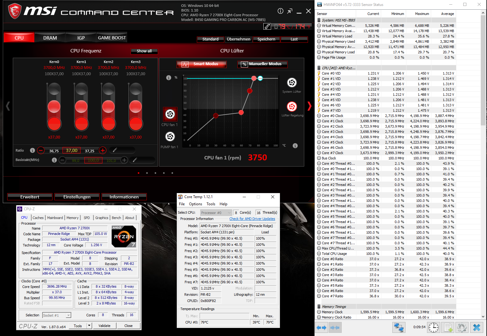

erst einmal vielen Dank an alle die sich konstruktiv zu meinem Problem geäußert haben. Ich denke es läuft dann wohl einfach auf einen neuen Kühler raus. Hier habe ich aktuell den Mugen 5 oder den Dark Rock 4 im Blick, hier muss mich aber noch genauer informieren...
Der Vollständigkeit halber hier noch die Infos für die ihr euch interessiert hattet:
  • Das Gehäuse an sich wird nicht viel wärmer als handwarm - ein Airflow Problem ist es also offenbar nicht.
  • Den Sitz des Kühler hatte ich bereits überprüft, Schalter steht auf "H".
  • WLP ist die originale drauf - eine andere hatte ich bisher nicht versucht... das würde ich dann direkt mit der Montage eines neuen Kühlers verbinden.
  • Screenshots von HWinfo und ein paar anderen Tools im Idle:

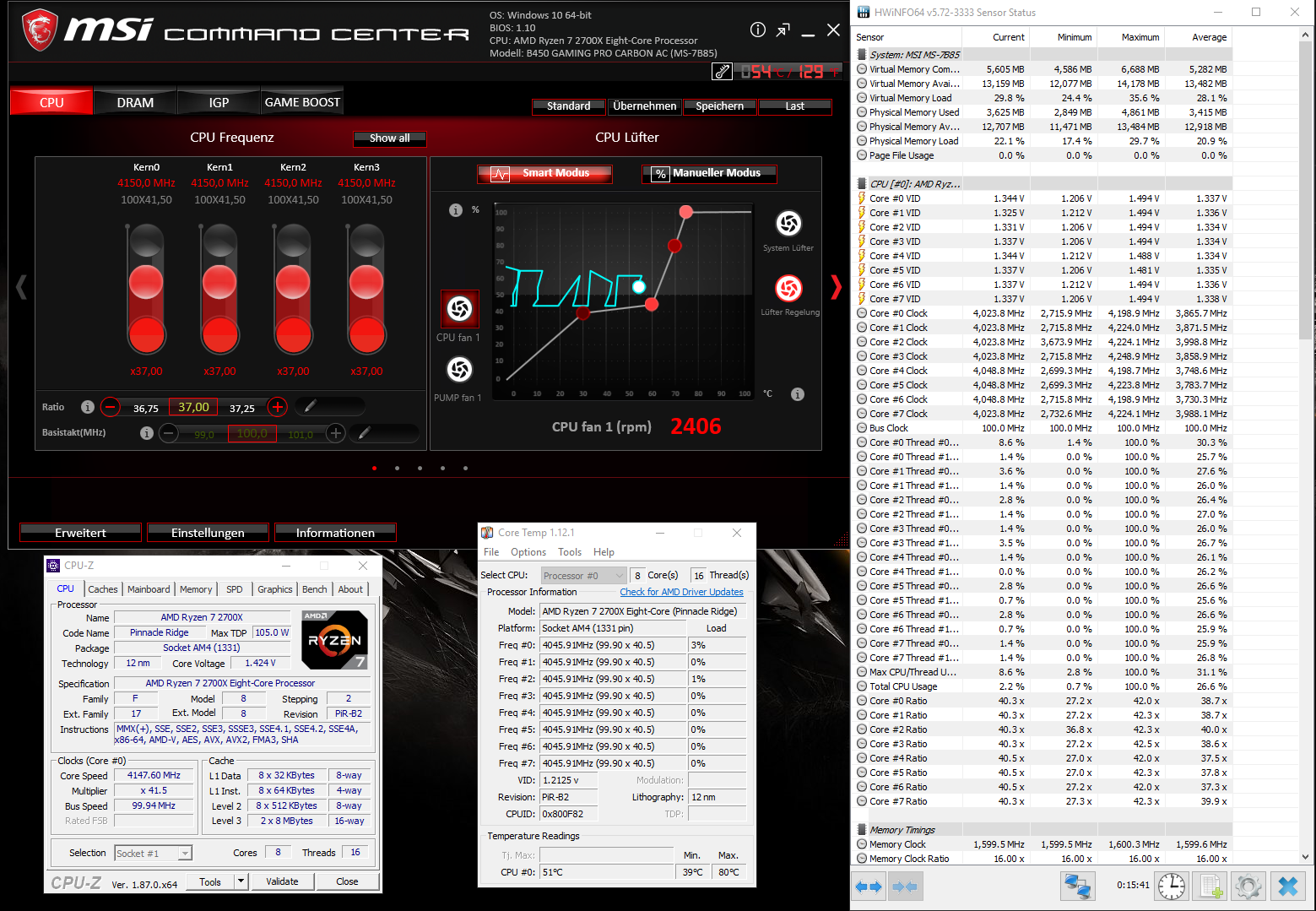

  • .... und nach 5 Minuten Prime95:
Vielen Dank @Noiz für das interessante Testvideo, das war wirklich sehr informativ!

Bitte Hwinfo Bildschirmfüllend zeigen, also der Linke blaue Pfeil ganz unten.
Mainboardtemps und Lüfterdrehzahlen sind interessant.
Die meisten BQ Gehäuse haben für den 2700X viel zu schlechten Flow.
Vielleicht brauchst also noch zusätzlich ein paar Lüfter.
