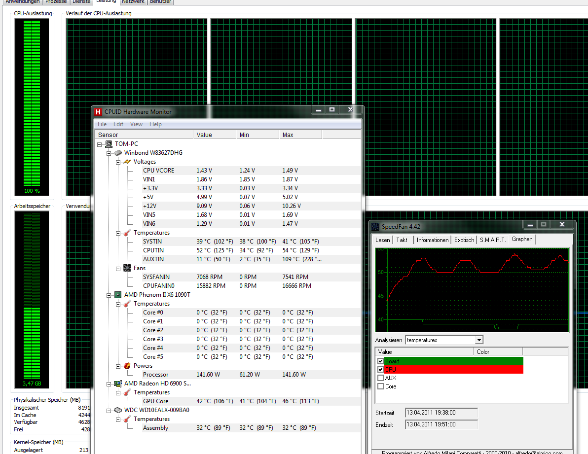

mein Kumpel hat sich ein neues System zugelegt und hat jetzt damit einige Probleme die Temps sowie die Spannungen auszulesen. Desweiteren hat er auch eine ungewöhnliche Temperaturentwicklung der CPU bei Volllast.

Das Bild des Temperaturverlaufs hab ich angehängt. Kann das normal sein das die Temperatur so schwankt? Getestet wurde mit Prime95...
Der nächste Punkt ist die Spannung bei der 12V Schiene stehen grad mal 9,09V das schon etwas sehr wenig ist. Hat jemand vielleicht ein ähnliches System bzw. auch solche Probleme?

Das Programm womit der da auslesen will unterstützt das Board nicht, würde ich sagen!
Ich sage nur CPUFAN @ 15k RPM xD ... geil^^
1. Der "Takt" hat nichts mit tackern zu tun!
2. Übertakten macht man lieber manuell per Multi anstatt irgendne komische Automatik des Boards zu benutzen.
3. Spannungen misst man per Multimeter und nicht per Software!
4. Temperatursensoren sind nur ein Anhaltspunkt ... glaube kaum, dass die tatsächliche Temp so schwankt.
Also was du da ausgelesen kriegst ist murks.
9Volt auf der 12volt schiene würde der rechner nicht mehr laufen.
15000umin bei CPU Lüfter, glaube ich irgendwie auch nicht.
Die diffenz der CPU Temp könnte auch damit zusammen hänge weis ich aber nicht.
Könnte auch die CPULüftersteuerung vom Board sein, die bei einen bestimmt wert erstmal aufdreht, je nachdem wie es eingestellt ist.
Also 7500 und 15000 U/Min moechte ich mal hoeren. :D
Da fliegen dir die Ohren ab, garantiert!
Den Temperaturverlauf finde ich nun nicht so ungewoehnlich, es sei denn, in der Zeit, die der Verlauf anzeigt, war immer vollast.

Bin mir nicht sicher, aber sind 1,5V bei 3,8GHZ nicht ein bissl viel?

Bügel mal die Asrock Software drauf die dabei war, da wirst du "genauere" Werte bekommen oder bügel mal AMD Overdrive auf das System.

ganz klar: die software spinnt - bversuch mal Amd Overdrive. Außerdem sollte man den Prozzi mal gescheit takten und ein BIOS-Reset machen
takt auf standard zurück.

Durch das Deaktivieren der Auto-OC-Funktion wurden mir alle Werte richtig angezeigt. Alle Spannungen stimmen und die Proz-Temp stimmt mit dem Wert vom Bios überein. Die Coretemps sind ca 14°C niedriger als sie eigentlich sein sollten (ist ja bekannt bei den Phenoms, dass es so ist)
Ich habe den Prozessor jetzt auf 3,84Ghz bei 1,3875V ausgetaktet und alles funzt Problemlos. Die Coretemps kommen nicht über 36,5°C (+ca 14°C)... Die Prozessortemp kommt auf Maximal 54°C (bei AMD-Overdrive-Stabiltätstest) und auf Maximal 59°C (bei Prime)
Soweit dürfte alles passen. Sowohl Prime läuft stabil (2h) als auch der AMD-Overdrive-Stabiltätstest (8h)
Jetzt aber zu meiner Frage:
Ich habe mit Prime immer noch diesen seltsamen zyklischen Temperaturverlauf. Nach ca 10min steigt die Temp im Schnitt um 5°C und nach weiteren 10min sinkt sie wieder im Schnitt um 5°C. Wie kommt dieser zyklische Tempverlauf zustande?
Auslesen tue ich gleichzeitig mit Everest, AMD-Overdrive und Hardware-Monitor. Den Verlauf der Temp sehe ich ja schön im Programm Speedfan (die Temps stimmen bei allen Programmen überein)

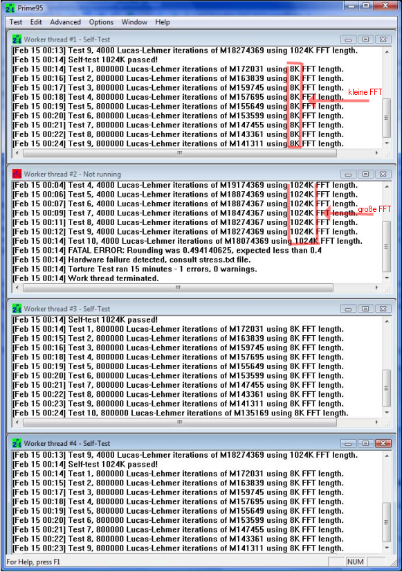

Ich hab zwar keinen Plan was FFTs sind, aber ich schätze mal, ich sehe das dann in Prime sofort.
Ich werds heute Abend oder morgen Abend mal probieren.
