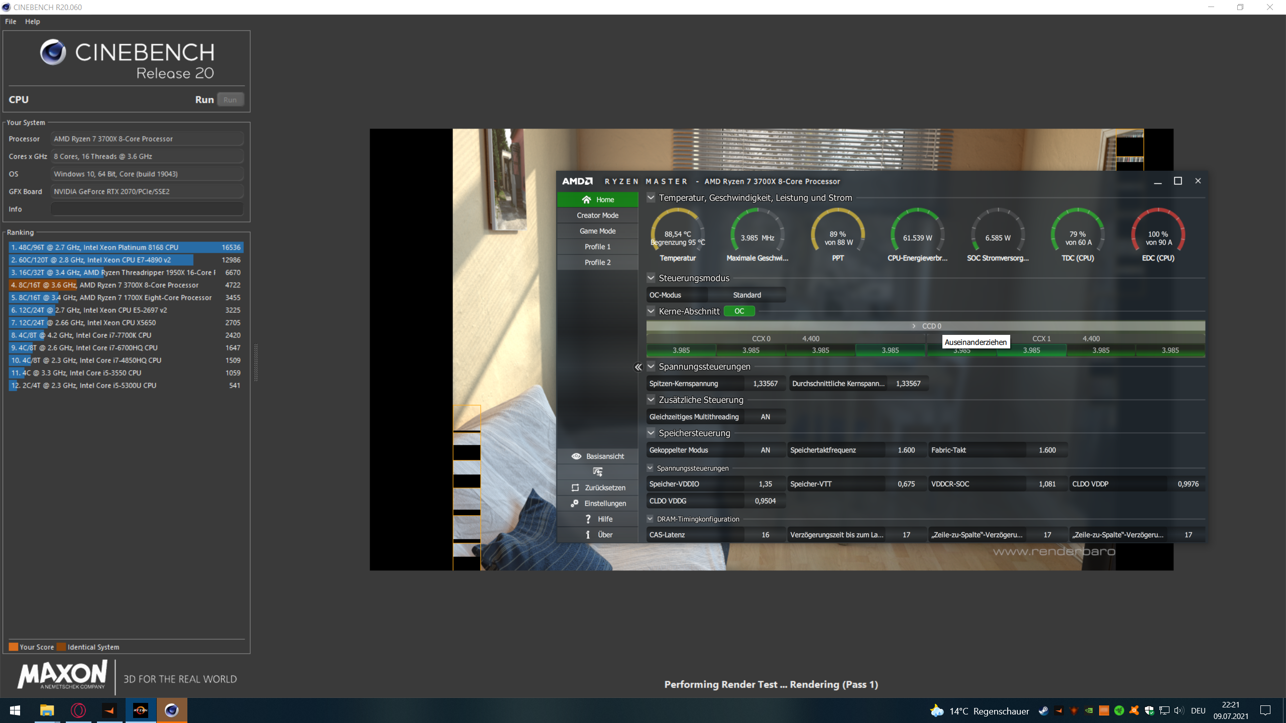

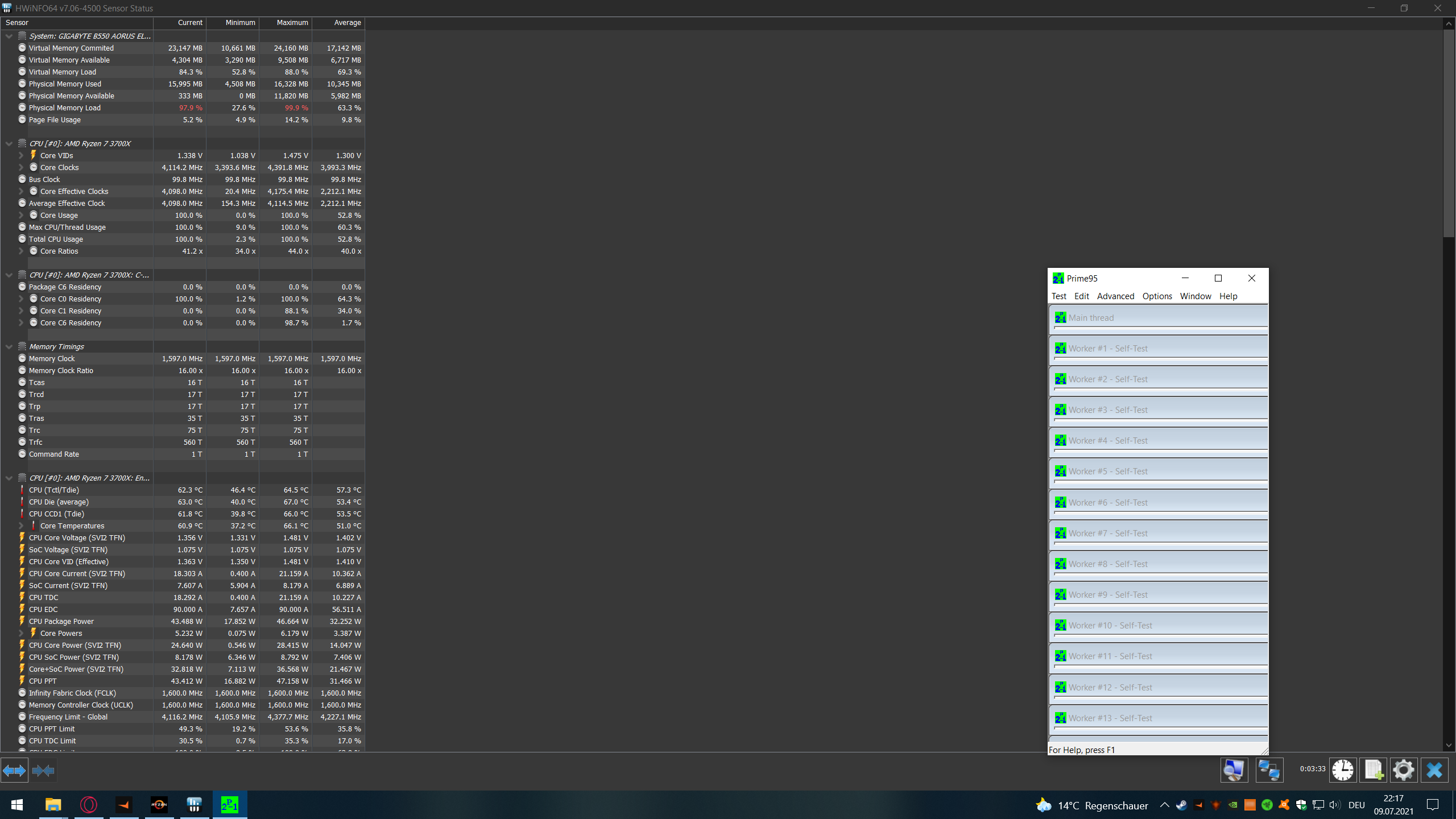

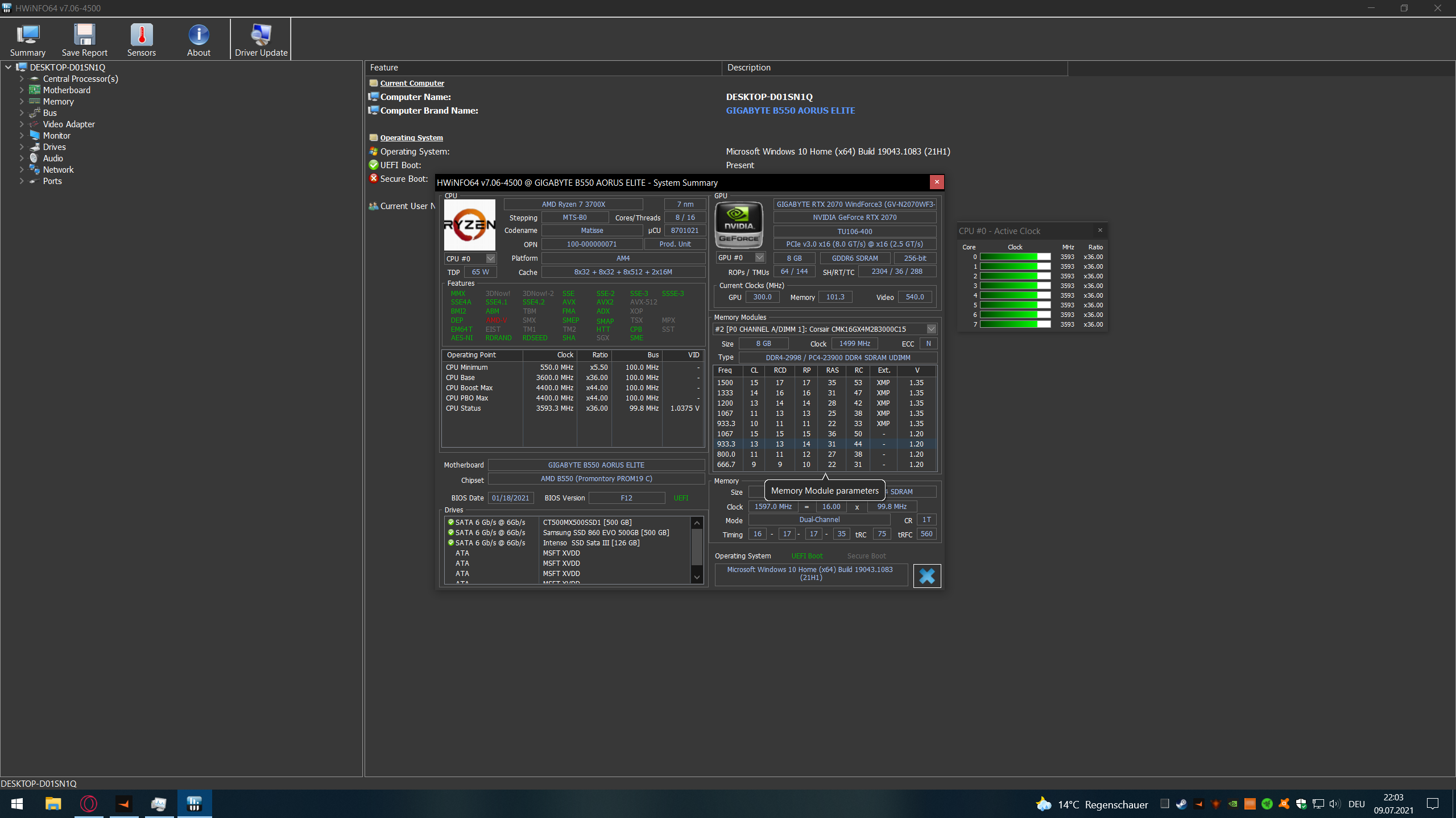

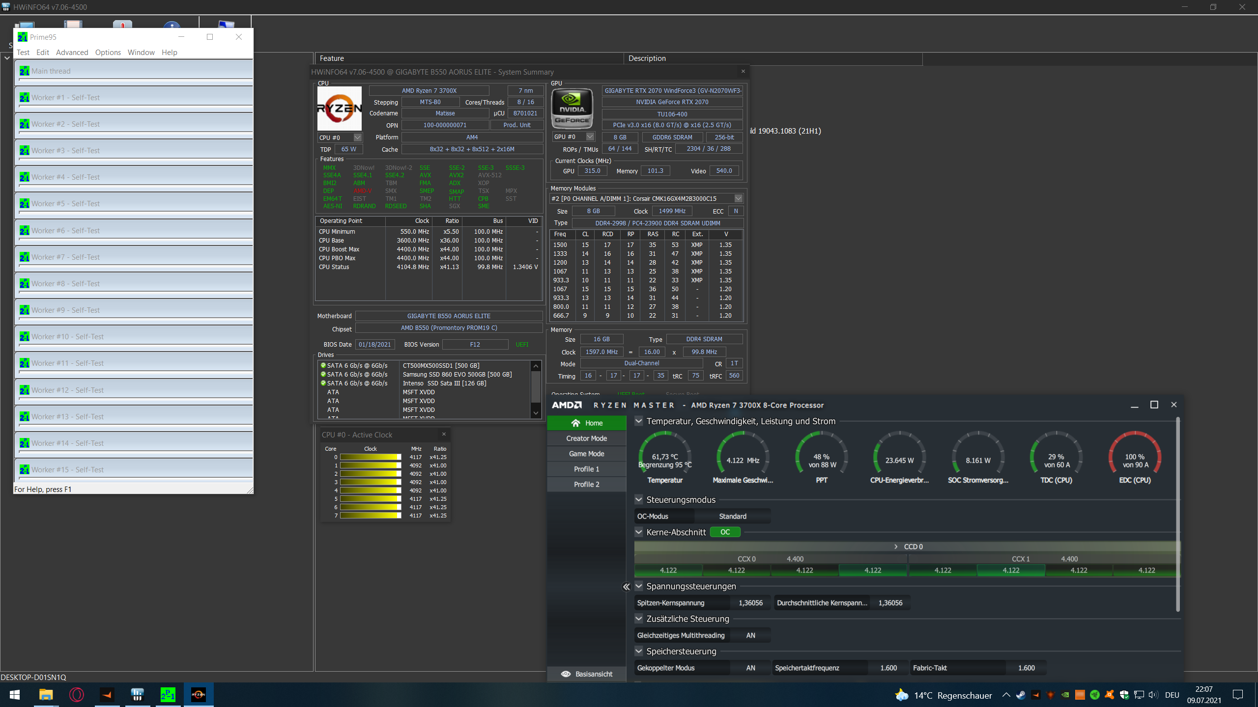

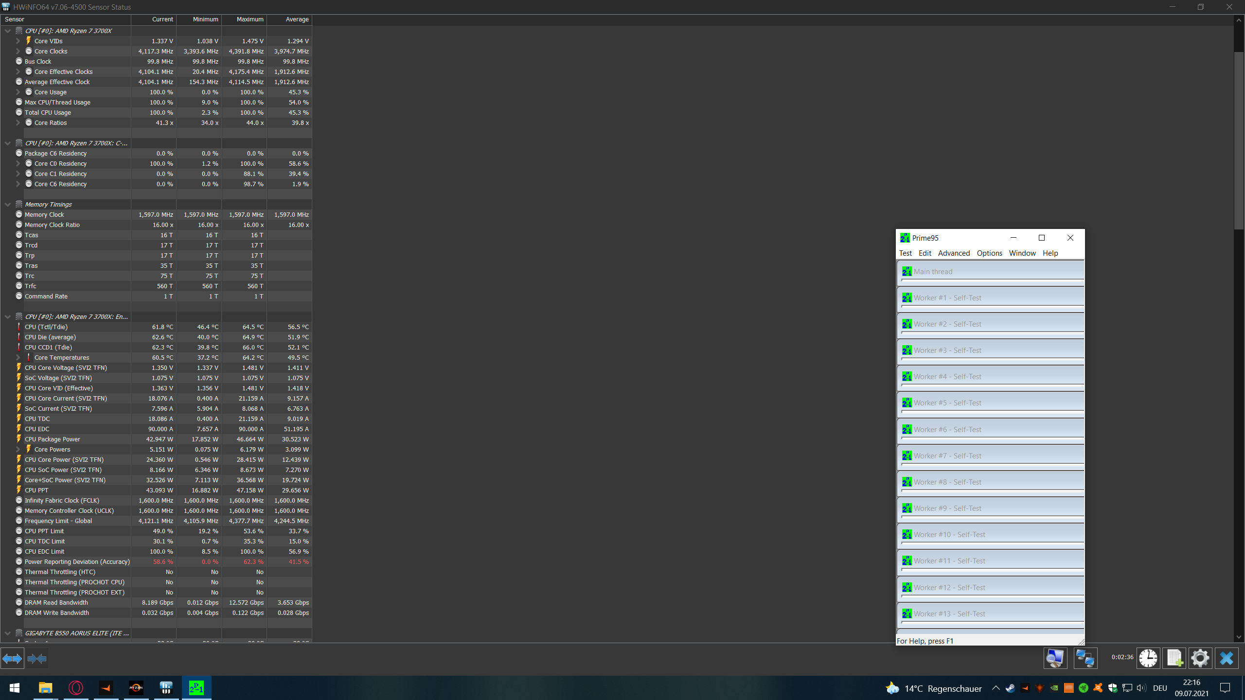

Hey, habe jetzt das mal gemacht.
Erstes bild ist ohne Prime95
das zweite mit (5 minuten prime laufen gelassen).
Und nochmal ein Run von cinebench r20 mit dabei (bild).
Hi,
ok also dein Prime läuft nur auf 45watt kein wunder das es nicht so warm wird, es wäre toll gewesen wenn du HWinfo auch vom CB gepostet hättest, ryzenmaster brauchst du dann eigentlich nicht laufen lassen.
