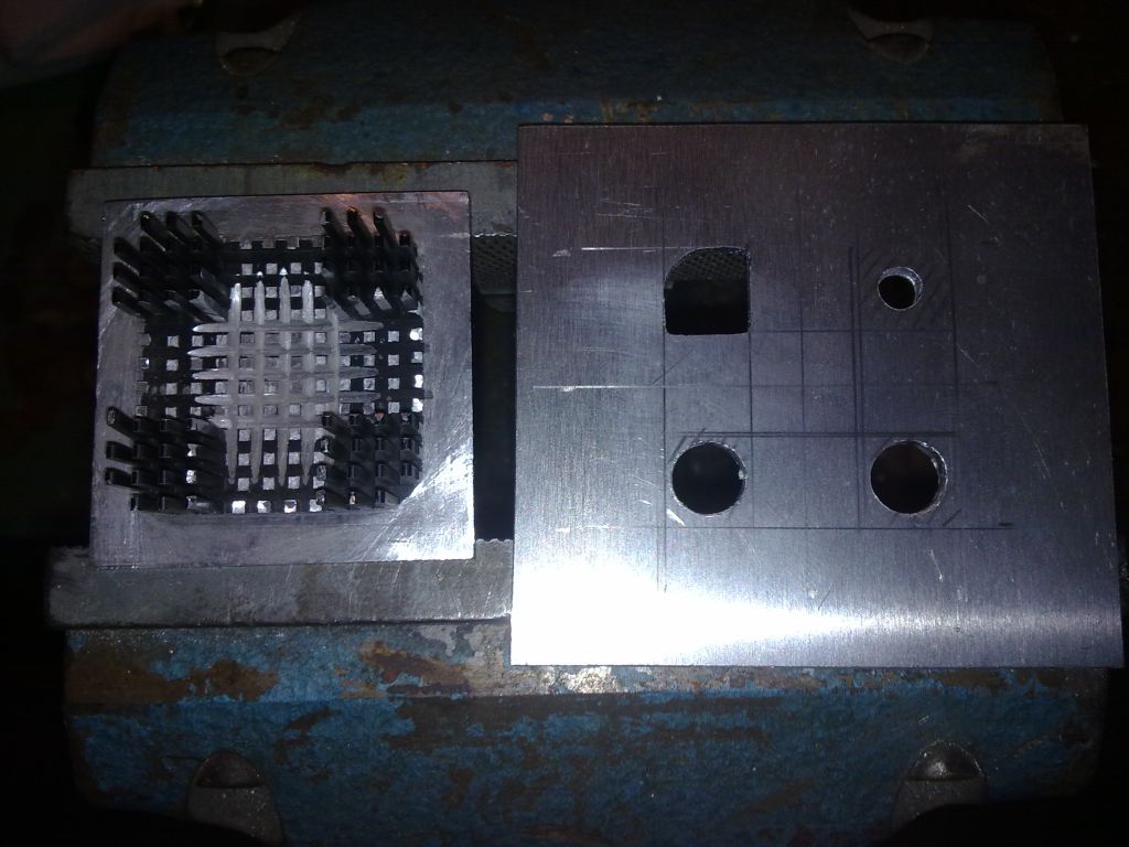

Den Kühlblock gibts z.b. bei conrad elektronik, kann man aber nehmen was gefällt und passt.
klaar: besser noch wäre aus Kupfer statt Alu.

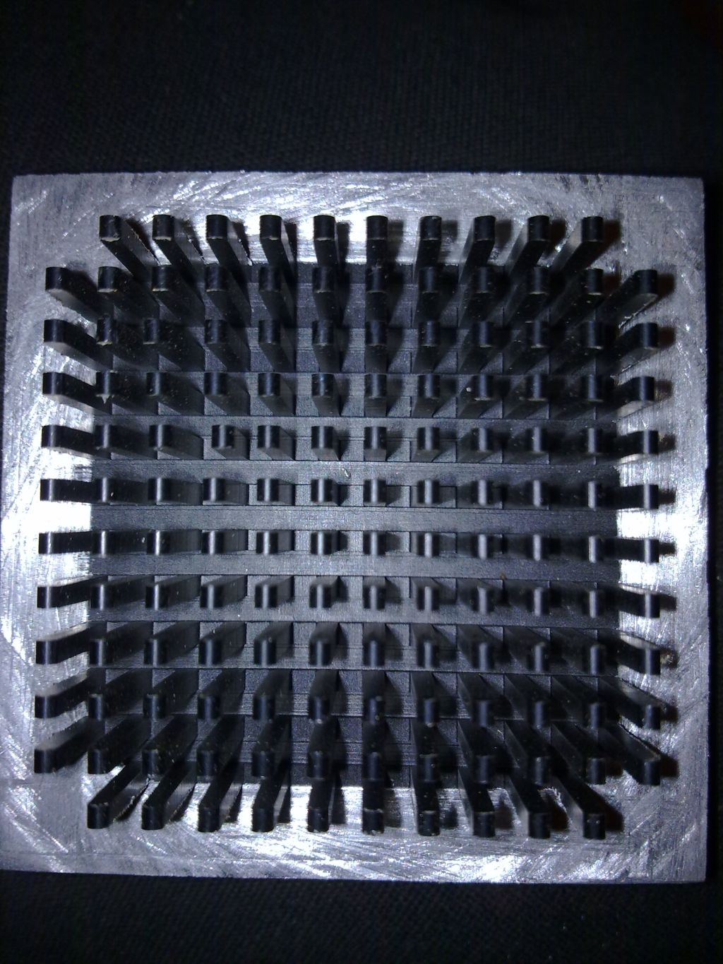

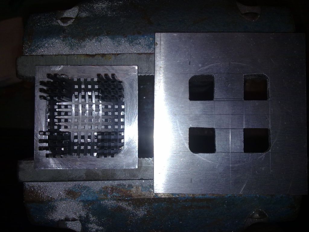

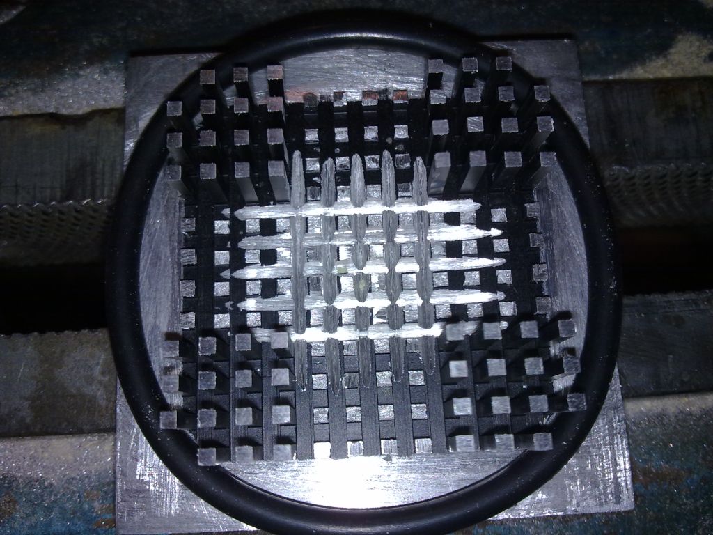

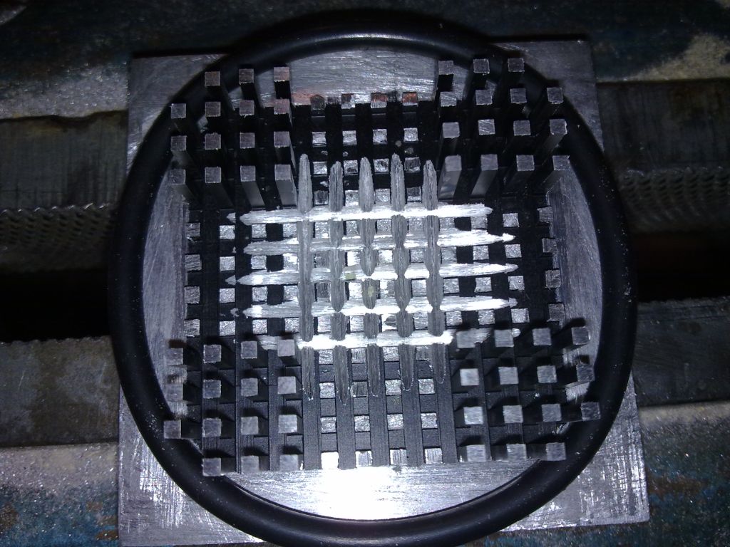

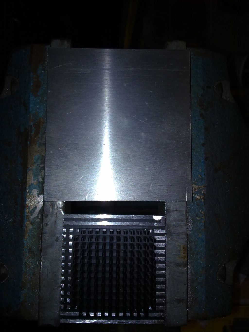

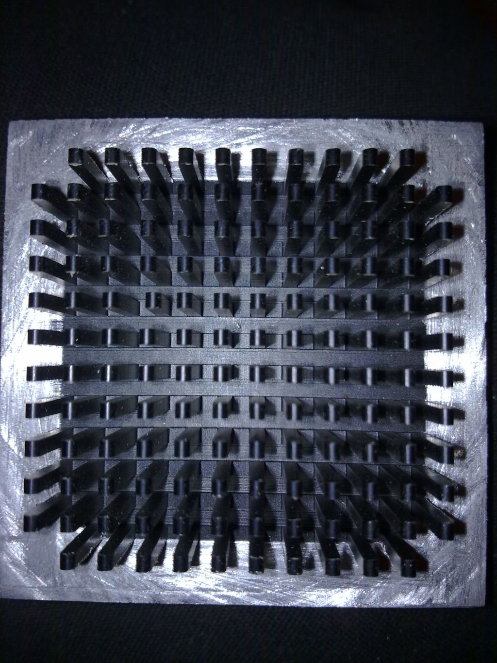

Die störenden Kühlrippen sind schon entfernt.
Nun drumherum so Plan Feilen wie möglich!

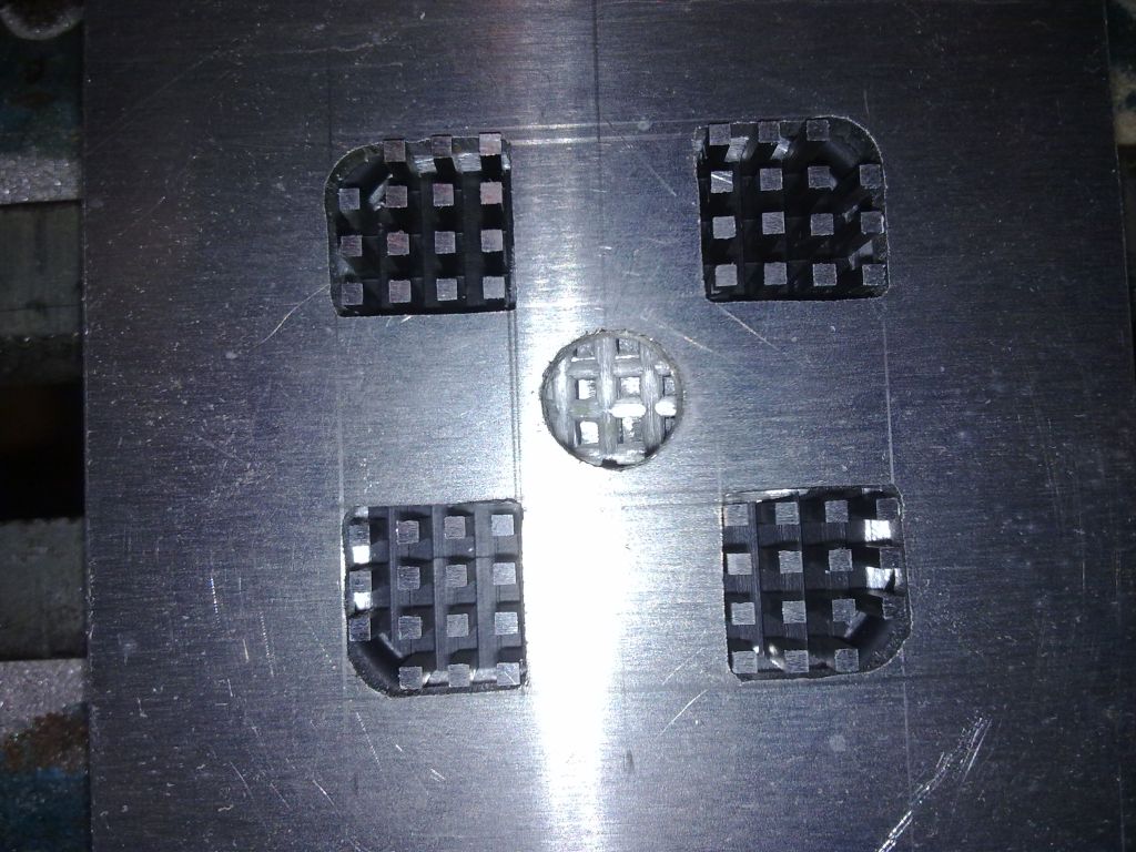

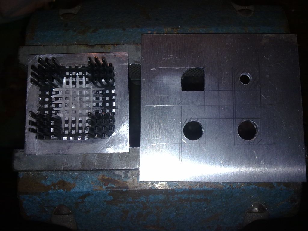

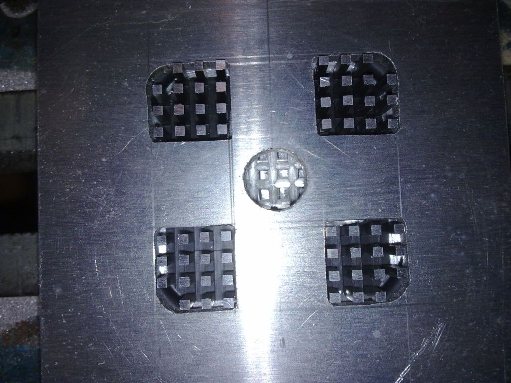

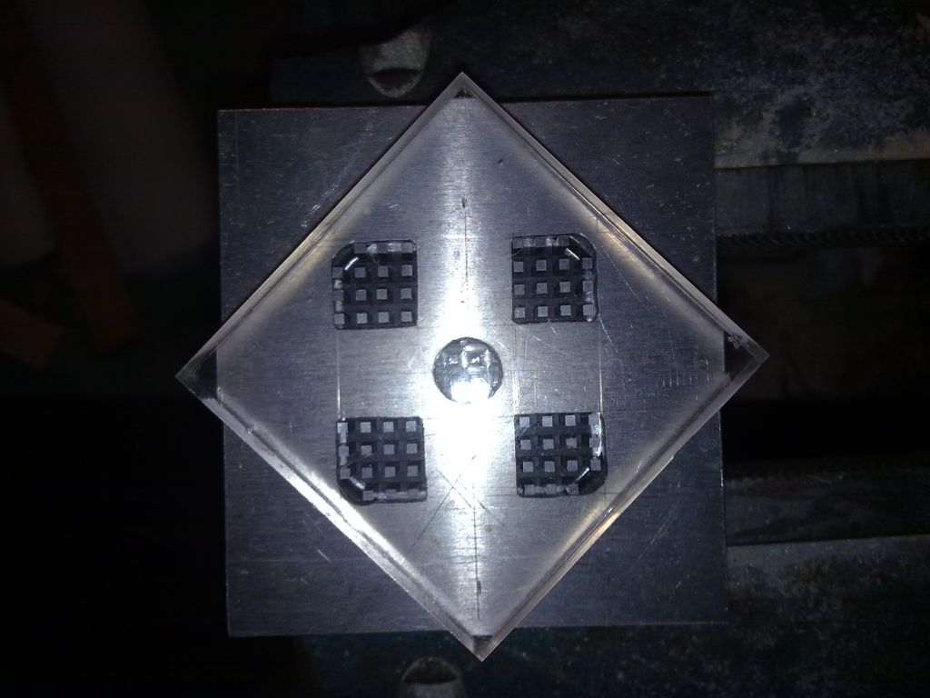

Die Zwischenplatte, mit der auch der Kühler später auf dem Mainboard befestigt wird, hab ich schon zugeschnitten.

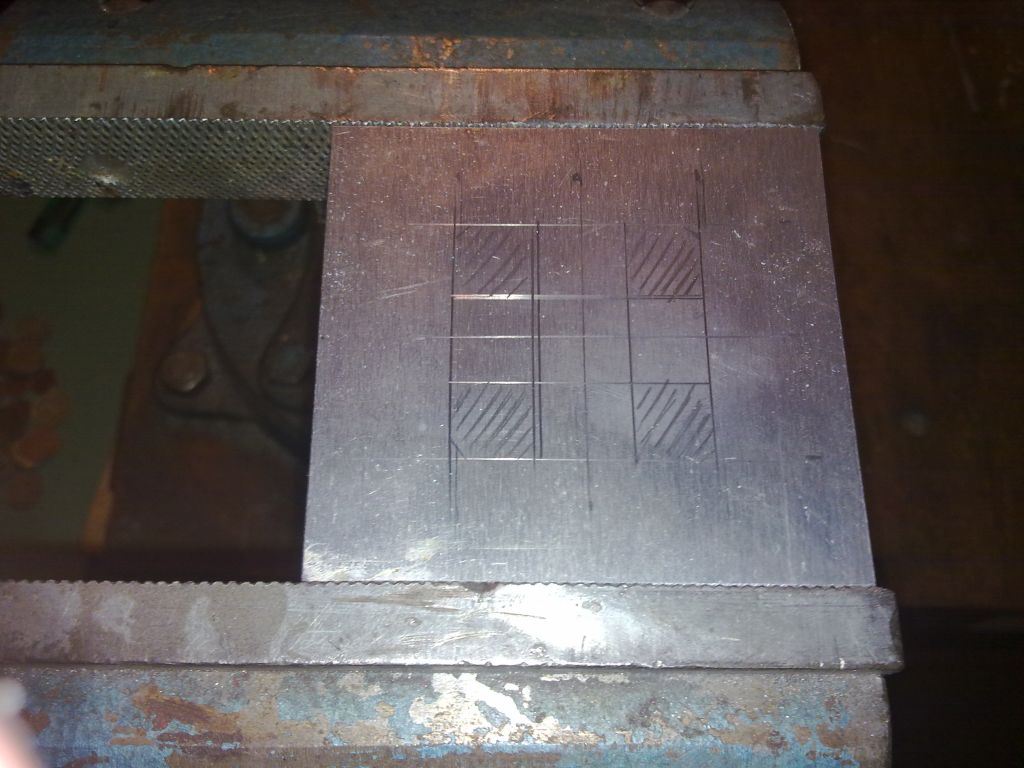

<--die Kühlerrippen angerissen-->
und gebohrt:
mit ner kleinen rundfeile "verschönert".

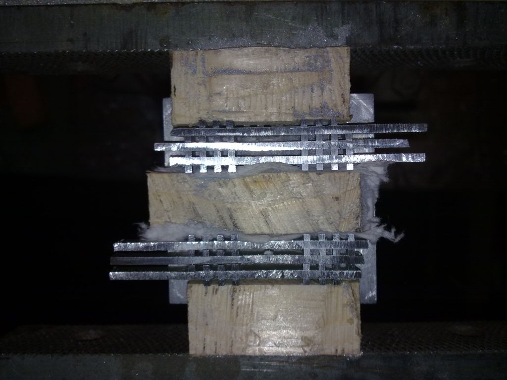

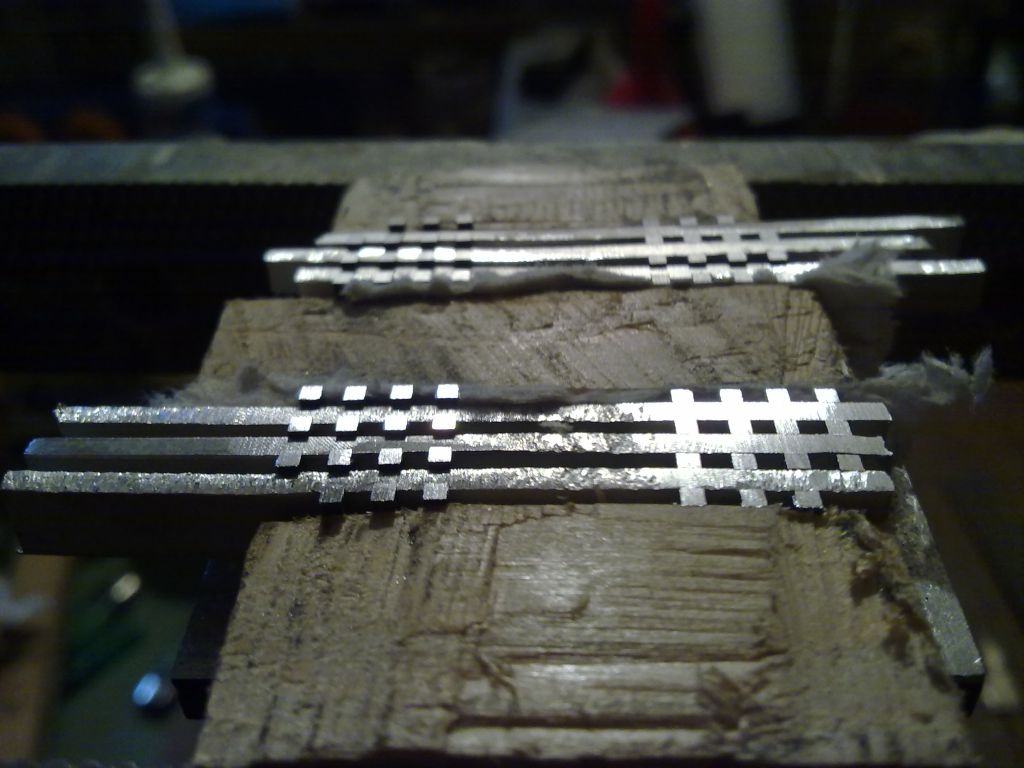

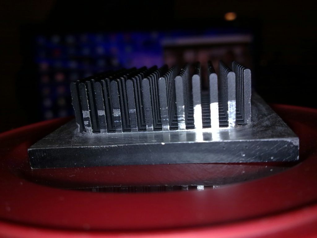

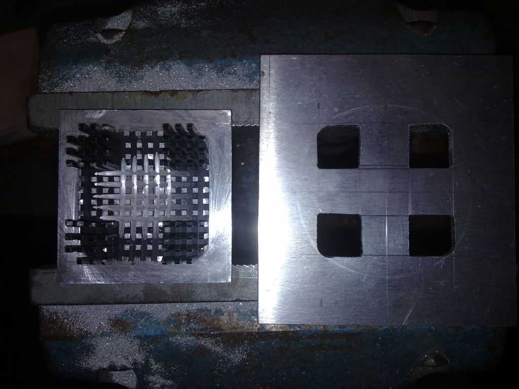

Ach ja den Kühlblock hab ich zwischendurch noch mit nem Dremel bearbeitet.

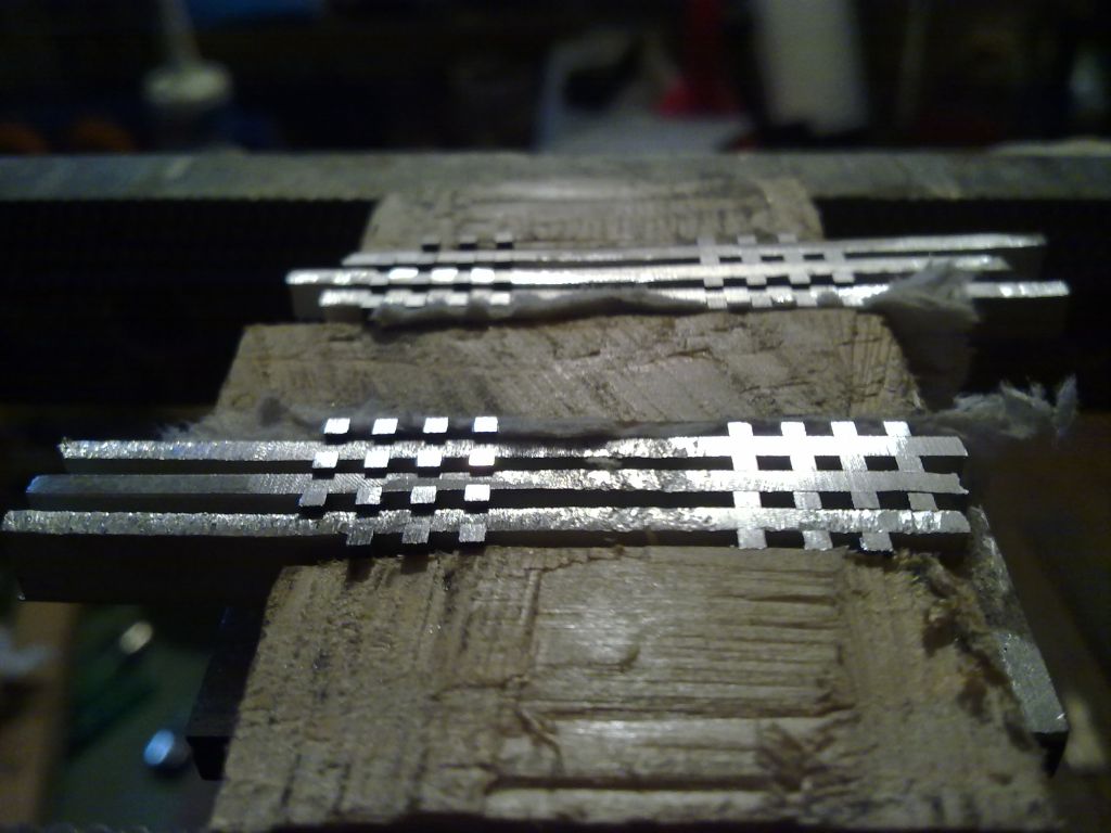

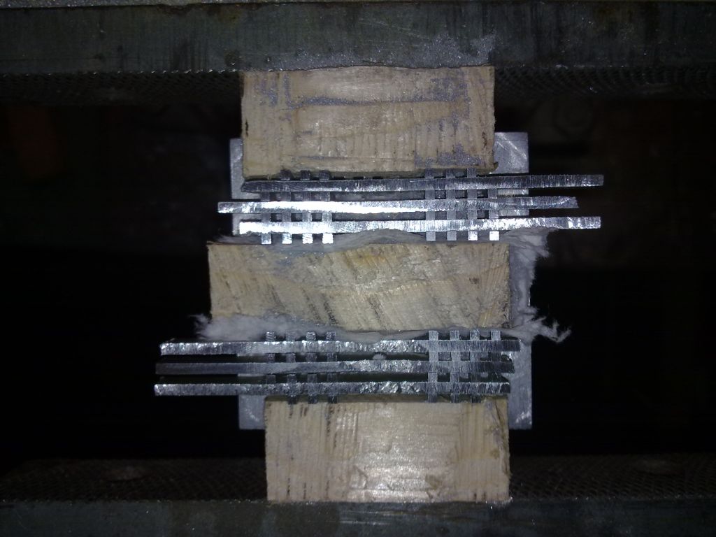

Da der Kühlblock sonst zu Hoch wäre, musste ich die Kühlrippen noch etwas kürzen,
Dazu brauchte es aber zuerst noch eine Idee:
sonst währen mir die rippen alle abgebrochen.
Uff das schlimmste liegt hinter mir.

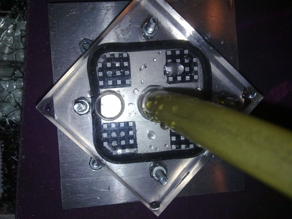

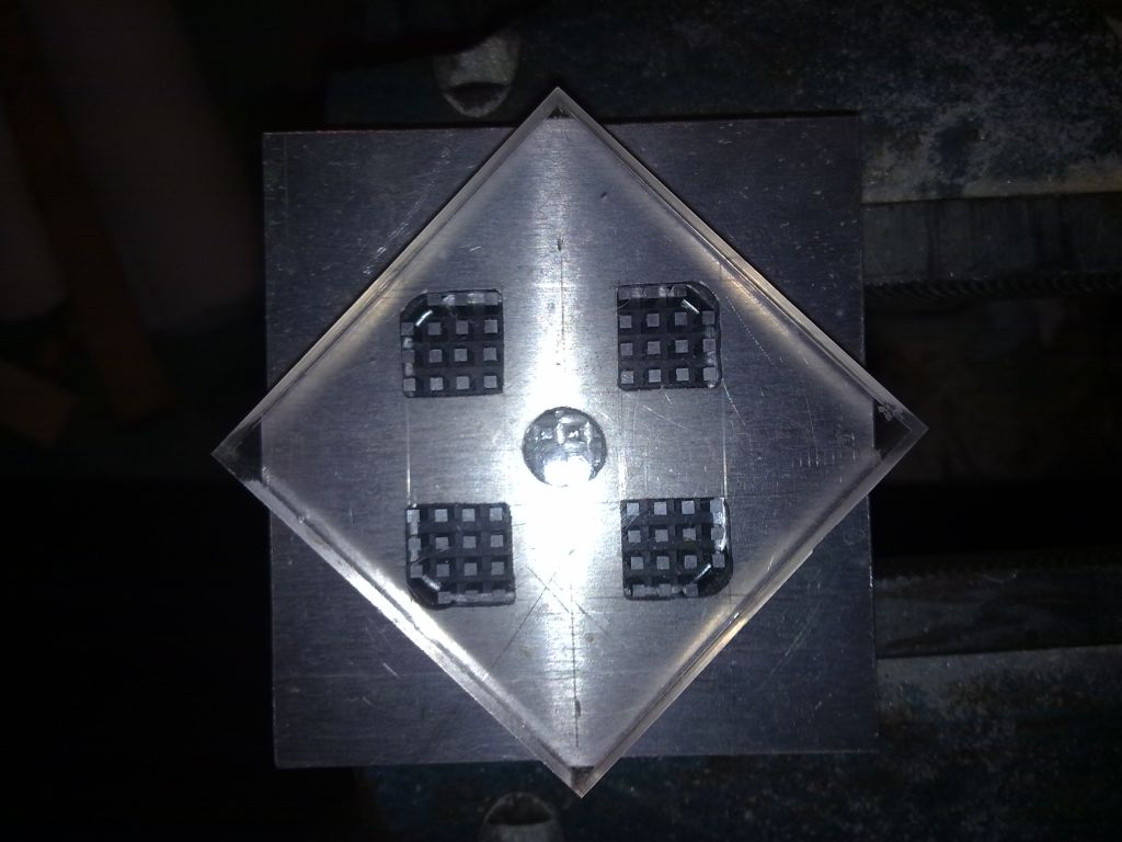

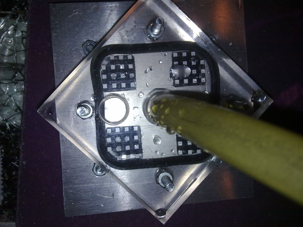

Noch schnell das 1cm dicke Plexiglas zugeschnitten und die Ecken einigermaßen gerade gefeilt:

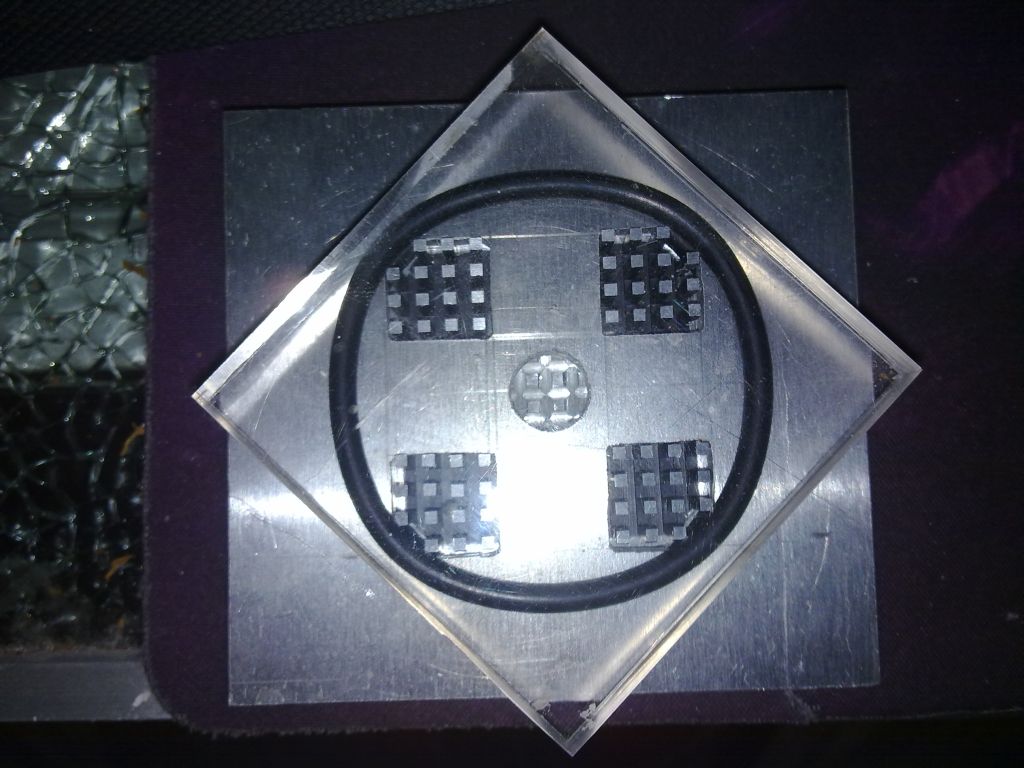

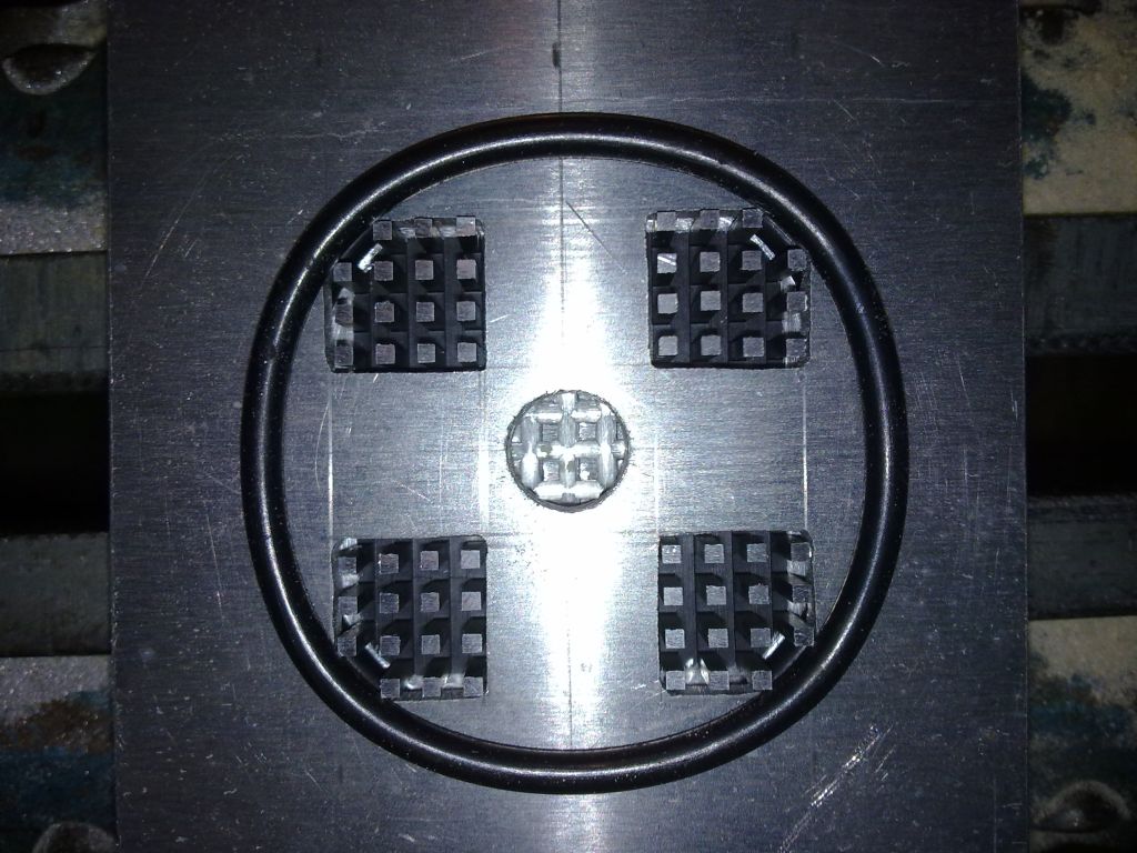

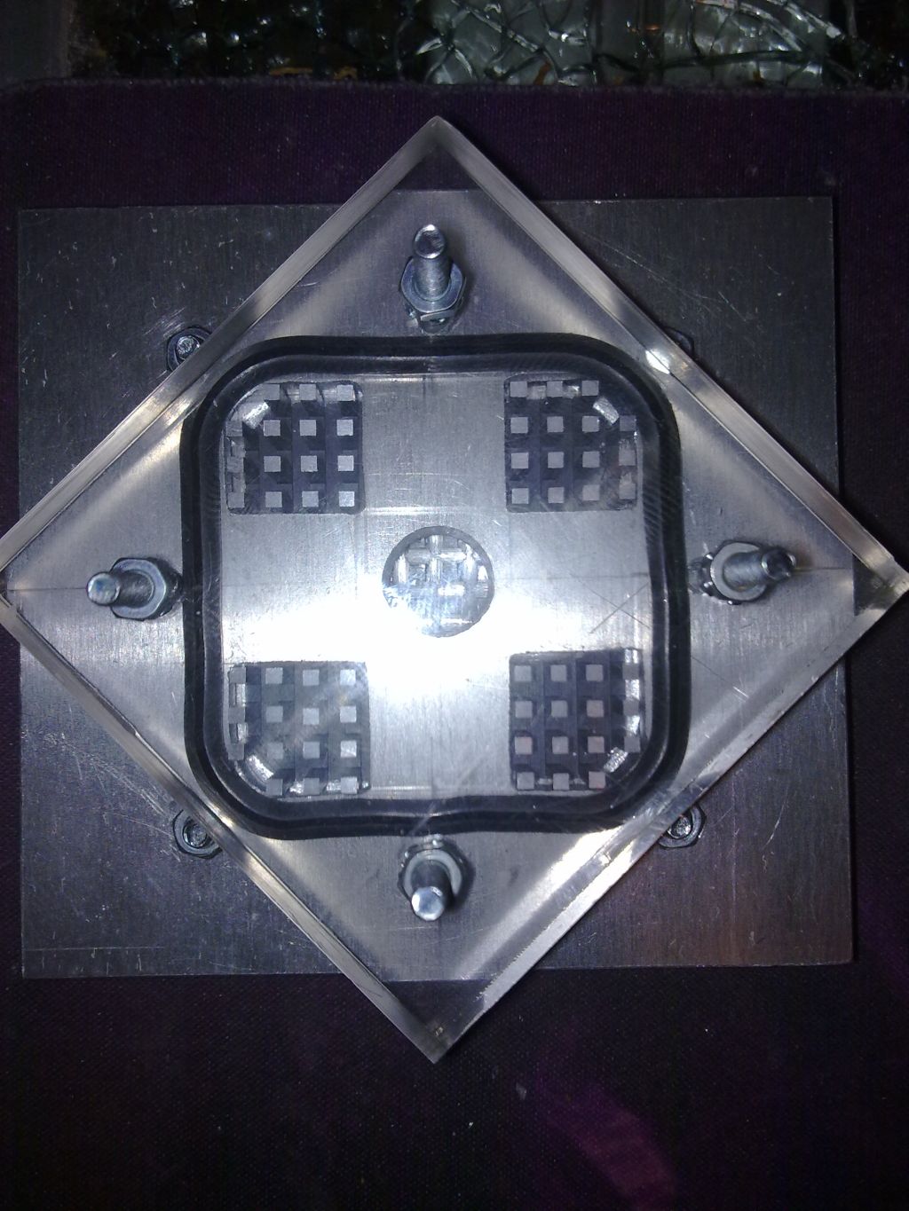

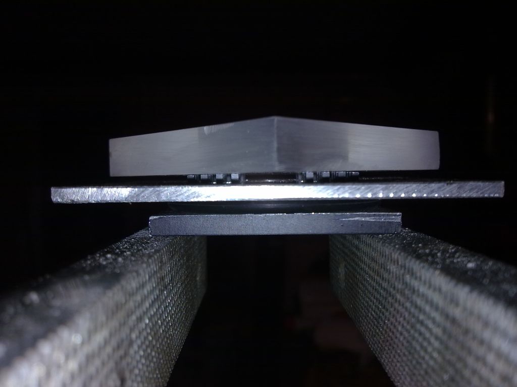

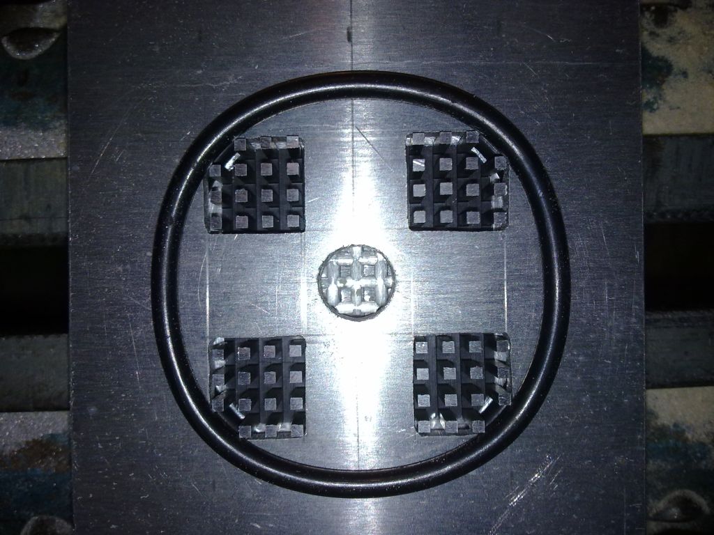

Ok setzen wir den kühler nach der Reihenfolge mal zusammen:

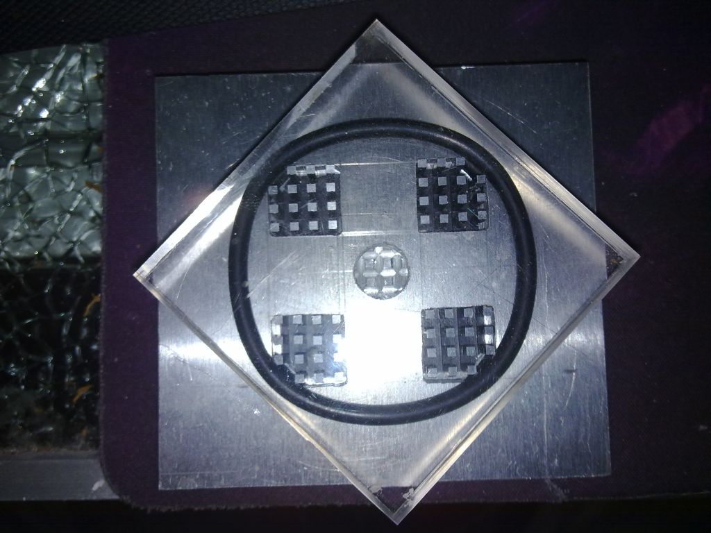

Kühler mit Dichtungsring:
darauf die Aluplatte:
wieder nen Dichtungsring:
und die Plexiglasplatte:

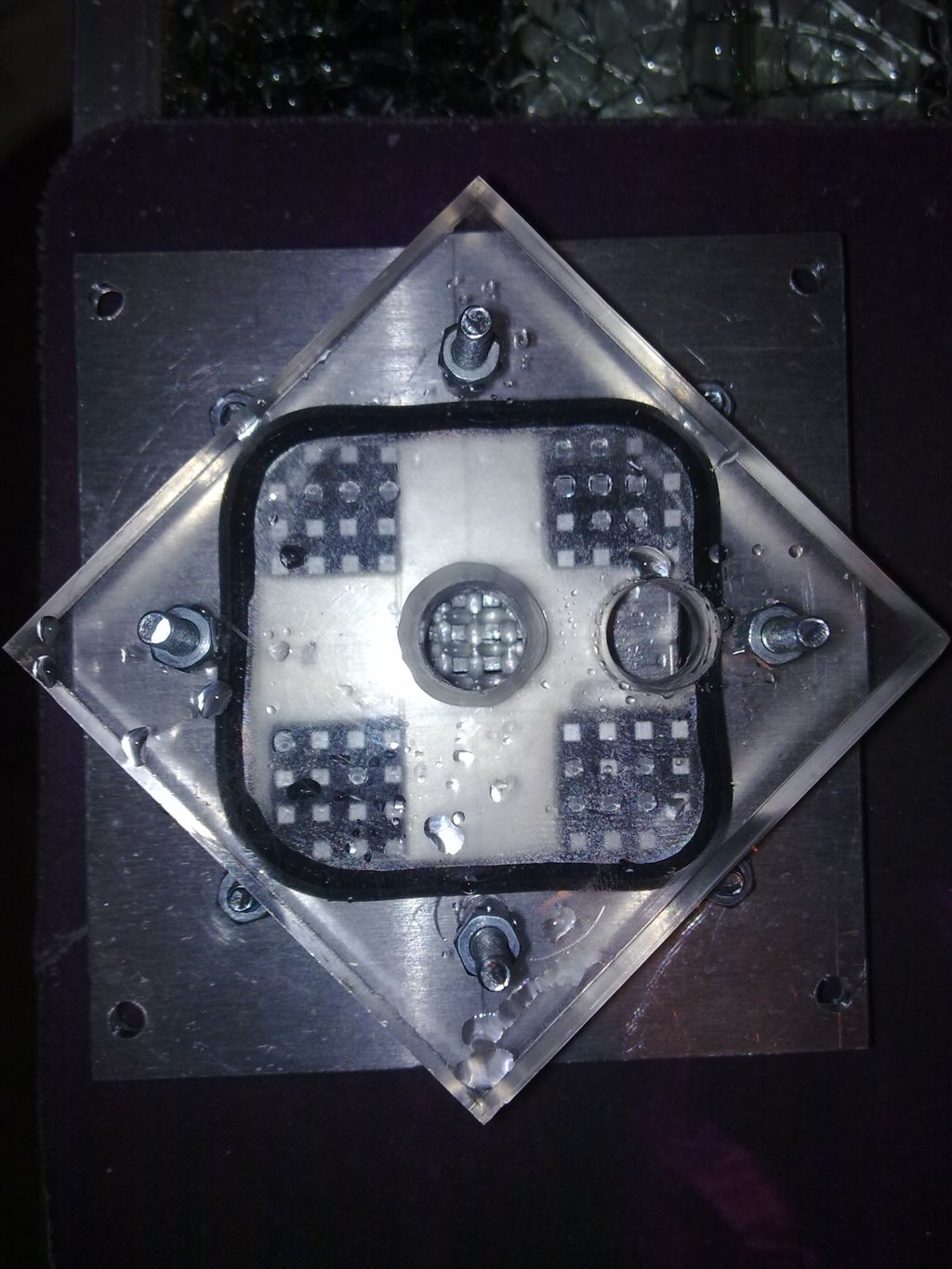

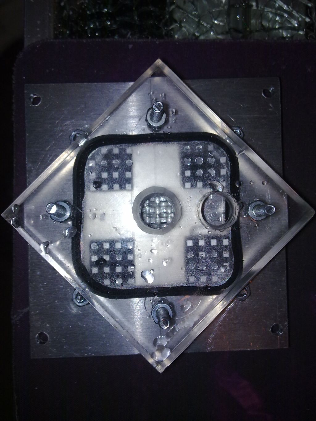

mit Akkuschrauber noch die Bohrungen machen und
das "sandwich" mit M3 Schrauben zusammenpressen:
die M10 Schlauchbohrungen durch das Plexyglas und
den Drucktest machen ob alles dicht ist:

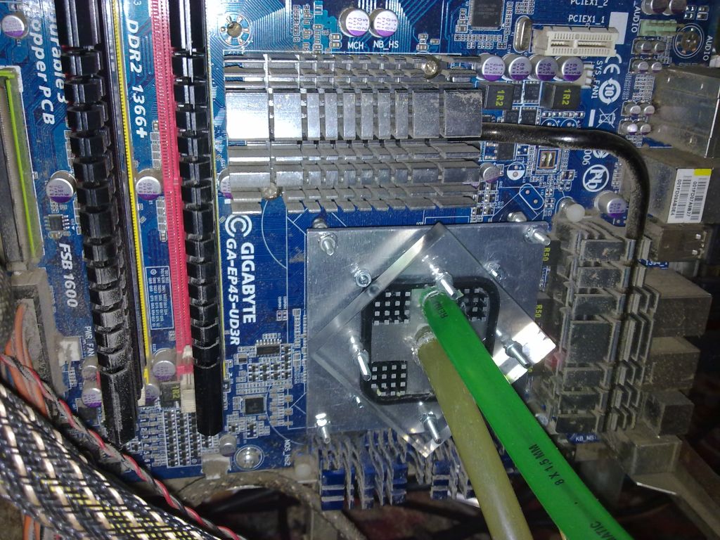

Mainboard befestigungslöcher bohren, die Schläuche hab ich ohne Verschraubungen,
einfach mit Weich PVC Kleber aus em Baumarkt geklebt!
Der is ideal innerhalb 5-10 min fest, aber auch flexiebel!

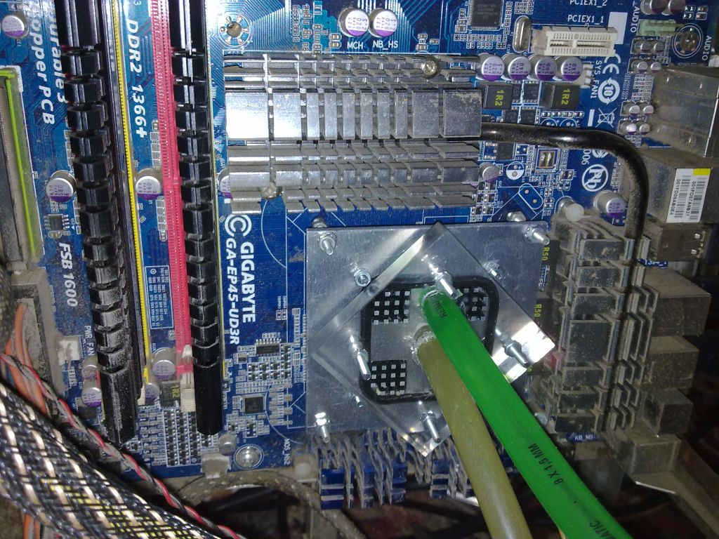

und einbauen:

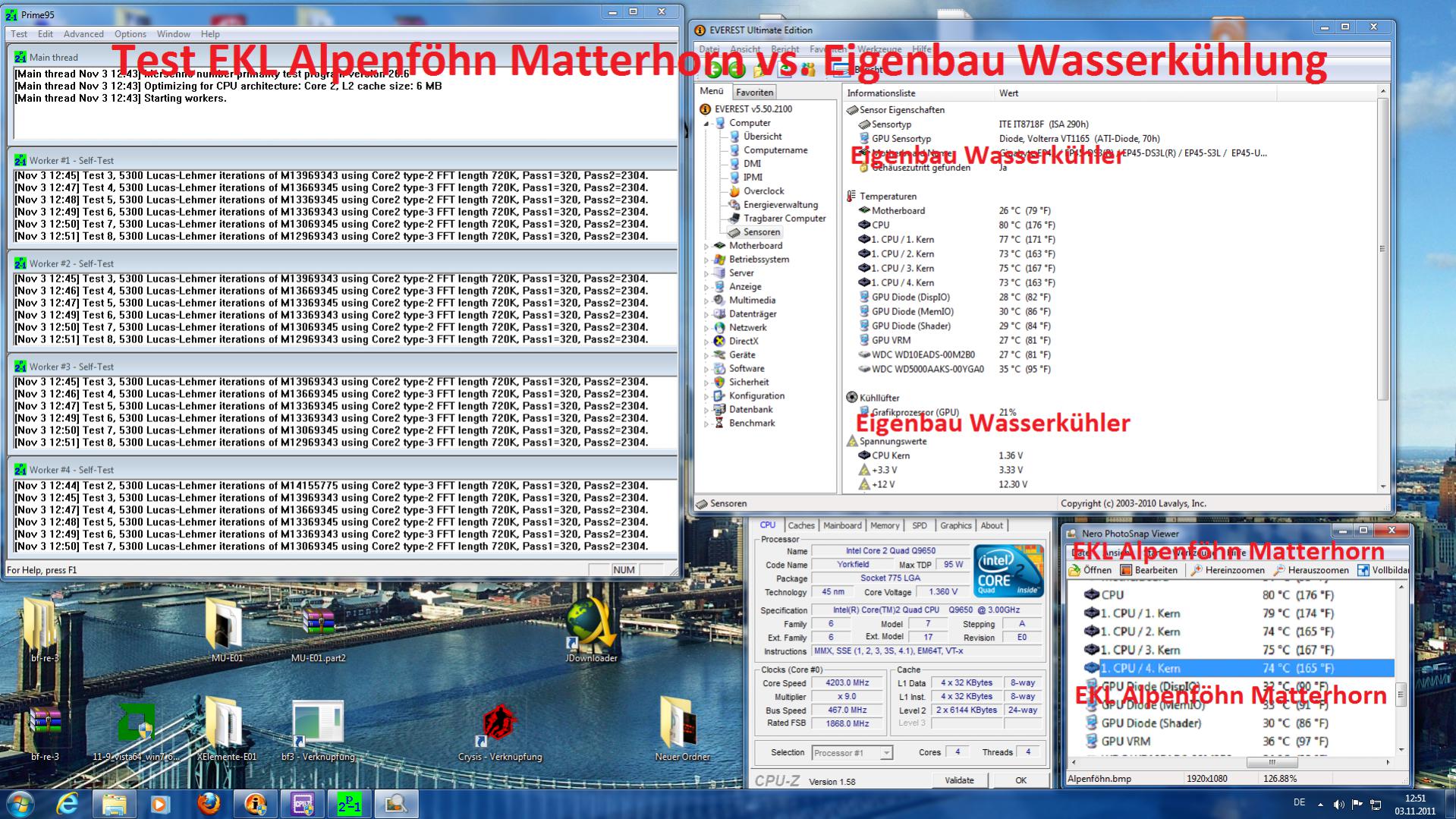

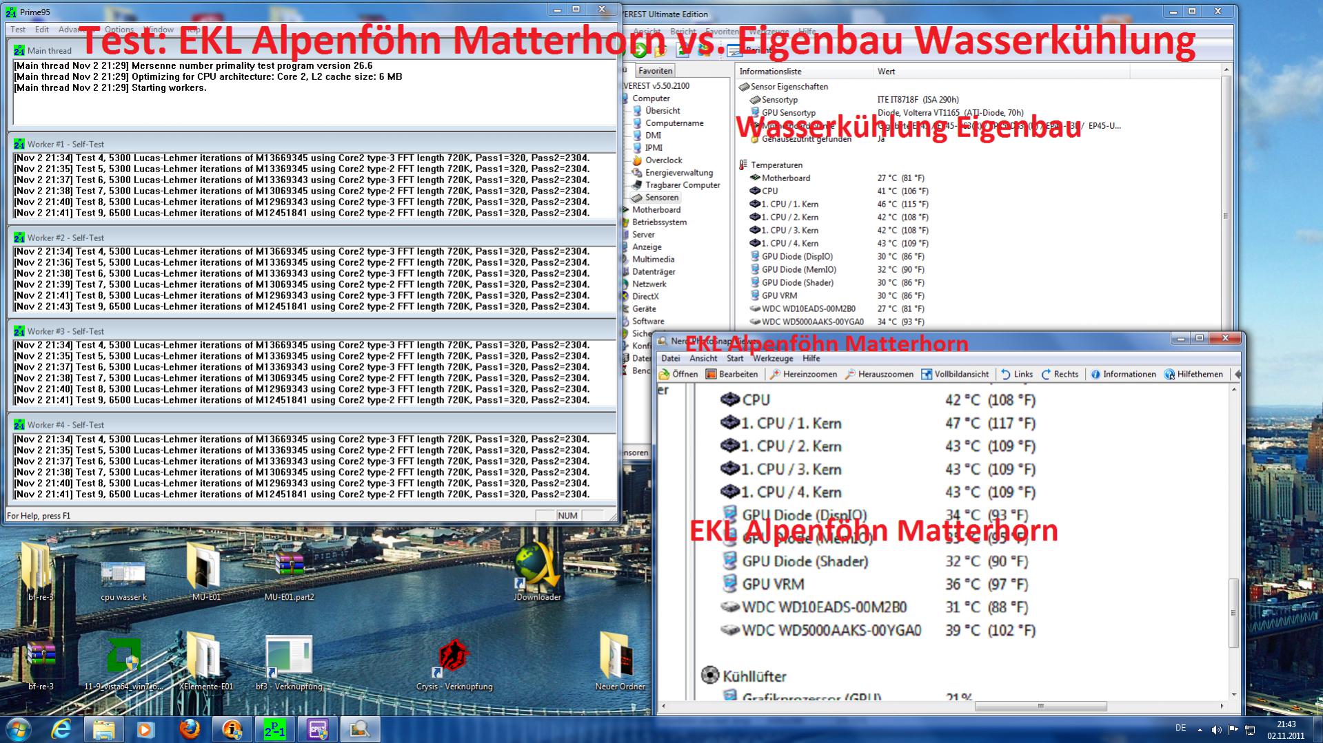

Rechner wieder anschalten Temperaturen prüfen!

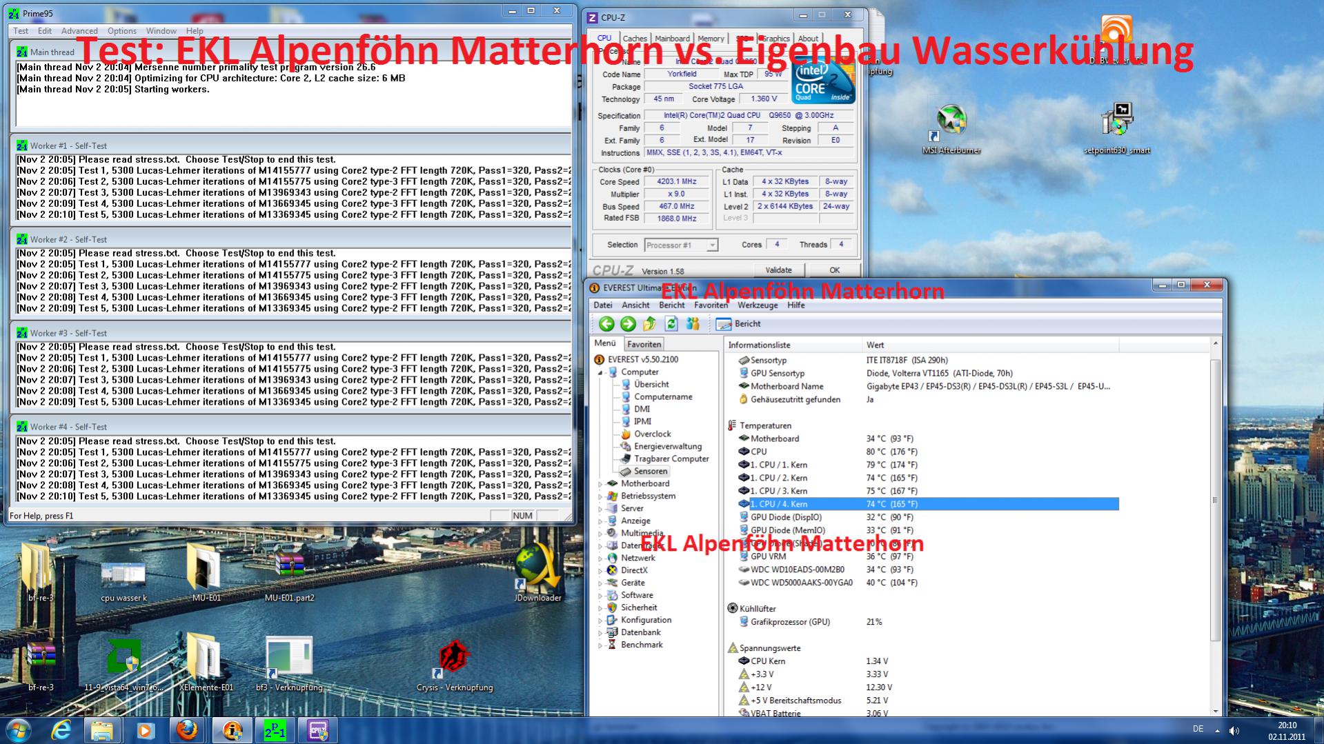

Temperaturen Alpenföhn Matterhorn vs Eigenbau Wasserkühlung
Alpenföhn CPU 4,2 GHZ
alpenfoehn-cpu-4-2-ghz-neu-jpg.255749
Alpenföhn CPU 3 GHZ
alpenfoehn-cpu-standart-takt-neu-jpg.255750
Wasserkühlung 4,2 GHZ
wasserkuehlung-cpu-4-2-ghz-neu-jpg.255751
Wasserkühlung 3 GHZ
wasserkuehlung-cpu-standart-takt-neu-jpg.255752
Die messungen wurden alle bei einer Raumtemperatur von 20 Grad Celsius gemacht
Der Matterhorn wurde duch einen Skhyte S- Flex bei 1600 max umdrehungen gekühlt
Temperatur Abweichungen des Mainboard´s + Festplatten kommen durch freigewordenen raum um den cpu+ max umdrehungen meiner Radiator- lüfter welche beim test vom Matterhorn auf low standen!

mein selbstgebauter Wasser kühler, konnte noch mithalten, find ich aber erstaunlich wie gleichwertig der test ausgefallen ist. Wenn ich bessere Ergebnisse erzielen will, muss ich einfach von Alu auf Kupfer umsteigen.
Freu mich allerdings schon auf Ergebnisse des Sandy Bridge Boxed Kühlers, vom Collegen, wenn der seinen Matterhorn bald einbaut.
Den werd ich dann auch noch auf mein 775 Board drauf schrauben:)
