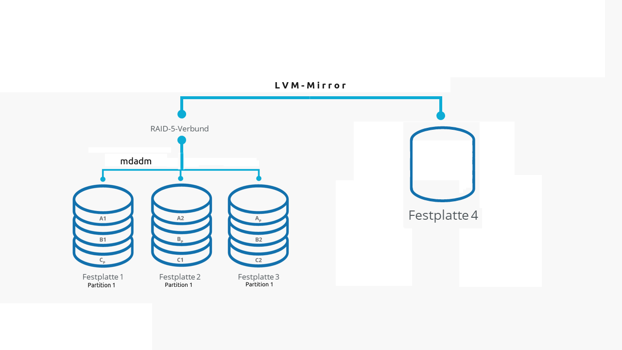

Deswegen habe ich über mehrere Festplatten verteilt ein Raid 5. Dabei werden immer 1TB je Festplatte je Raid 5 verwendet. Zusätzlich wird dies bei wichtigen Daten über LVM nochmals gespiegelt, wobei der Spiegel kein Raid ist (Falls mdadm fucked up ist...).
Zusätzlich steht noch ein Hot-Swap fürs Raid5 bei sehr wichtigen Daten bereit. Ja während des Recovery kann etwas schief gehen, aber wie gesagt Risikoabwägung...
Raid 0 halte ich übrigens für überflüssig.
So etwas wird heute z.B. durch ein LVM, also Volume Groups, gelöst.
