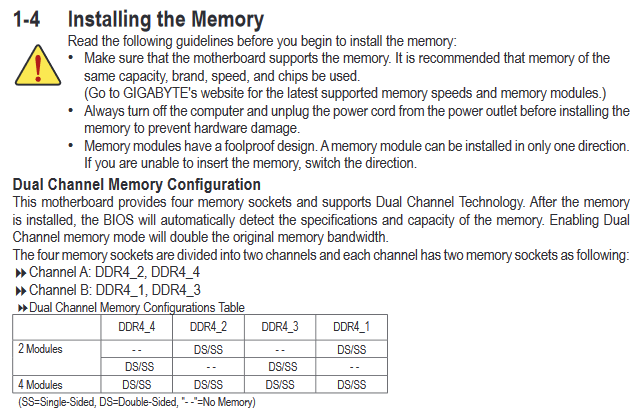

Mit einem Modul im Slot DDR4_2 anfangen.
Manual Seite 9
