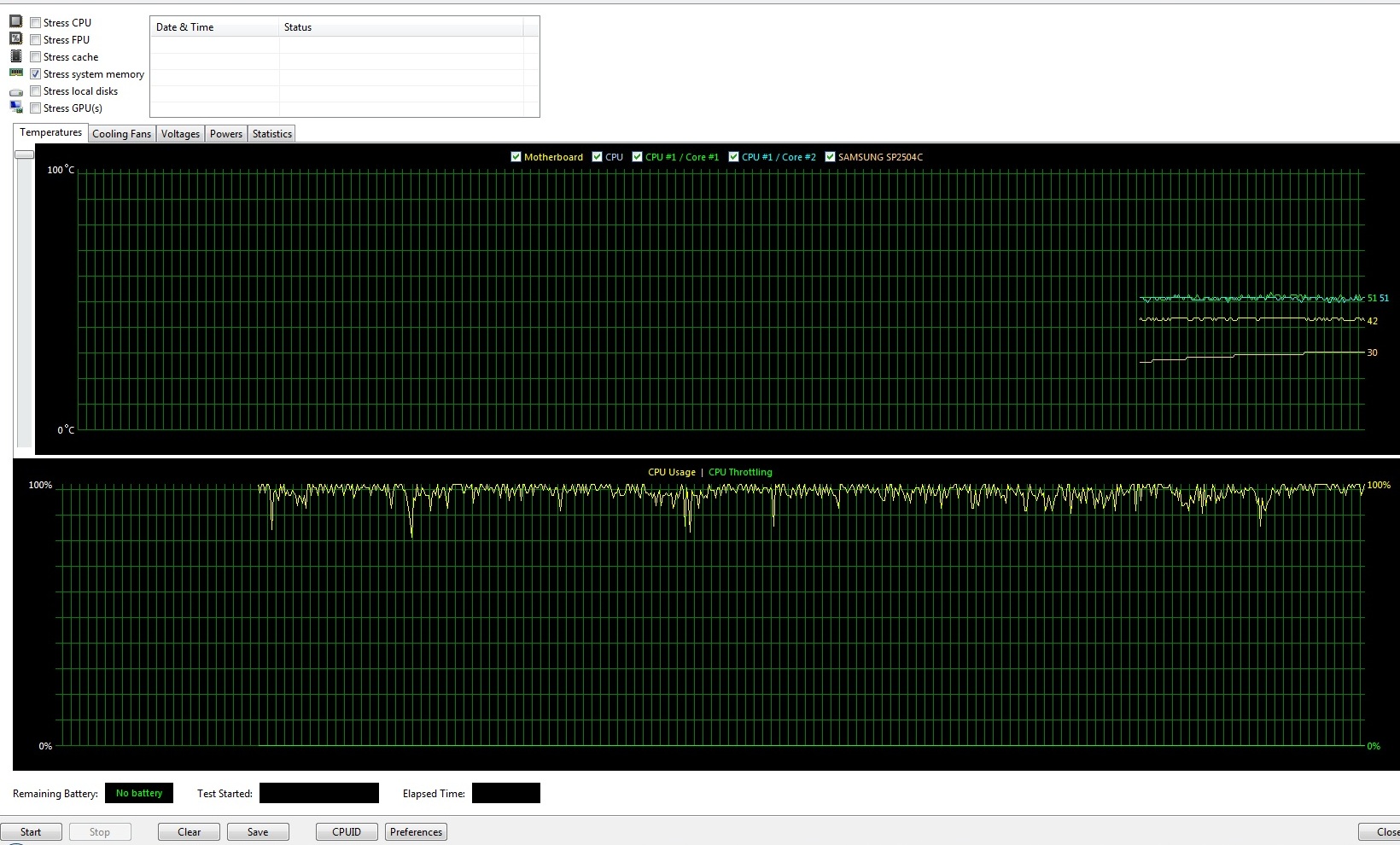

Ich kann im Taskmanager nichts von Prioritäten finden. Tuningtools habe ich nicht instaliert. Allerdings läuft Serviio (Mediaserver) im Hintergrund... Kann ich Battlefield denn nicht einfach Priorisieren, wenn ja wo??
