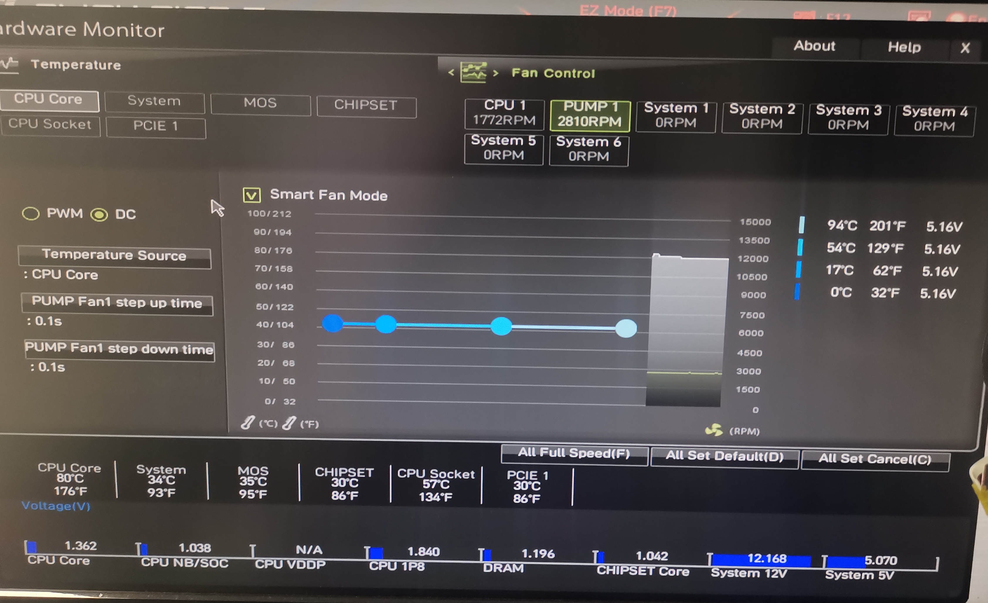

Zuerst vermutete ich die Wasserkühlung. Hier habe ich die Pumpe im BIOS kontrolliert, läuft nach wie vor bei 2850 RPM bei 5V DC.

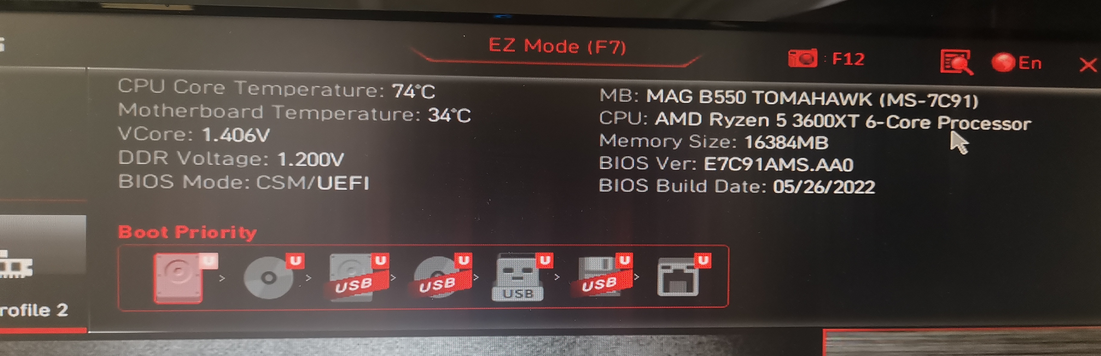

Nach dem Einschalten --> BIOS --> Merke ich einen sofortigen Temperatur anstieg auf über 70°C nach ca 1min Einschaltzeit, diese Temperatur ist doch wesentlich zu hoch!? (siehe Bild)

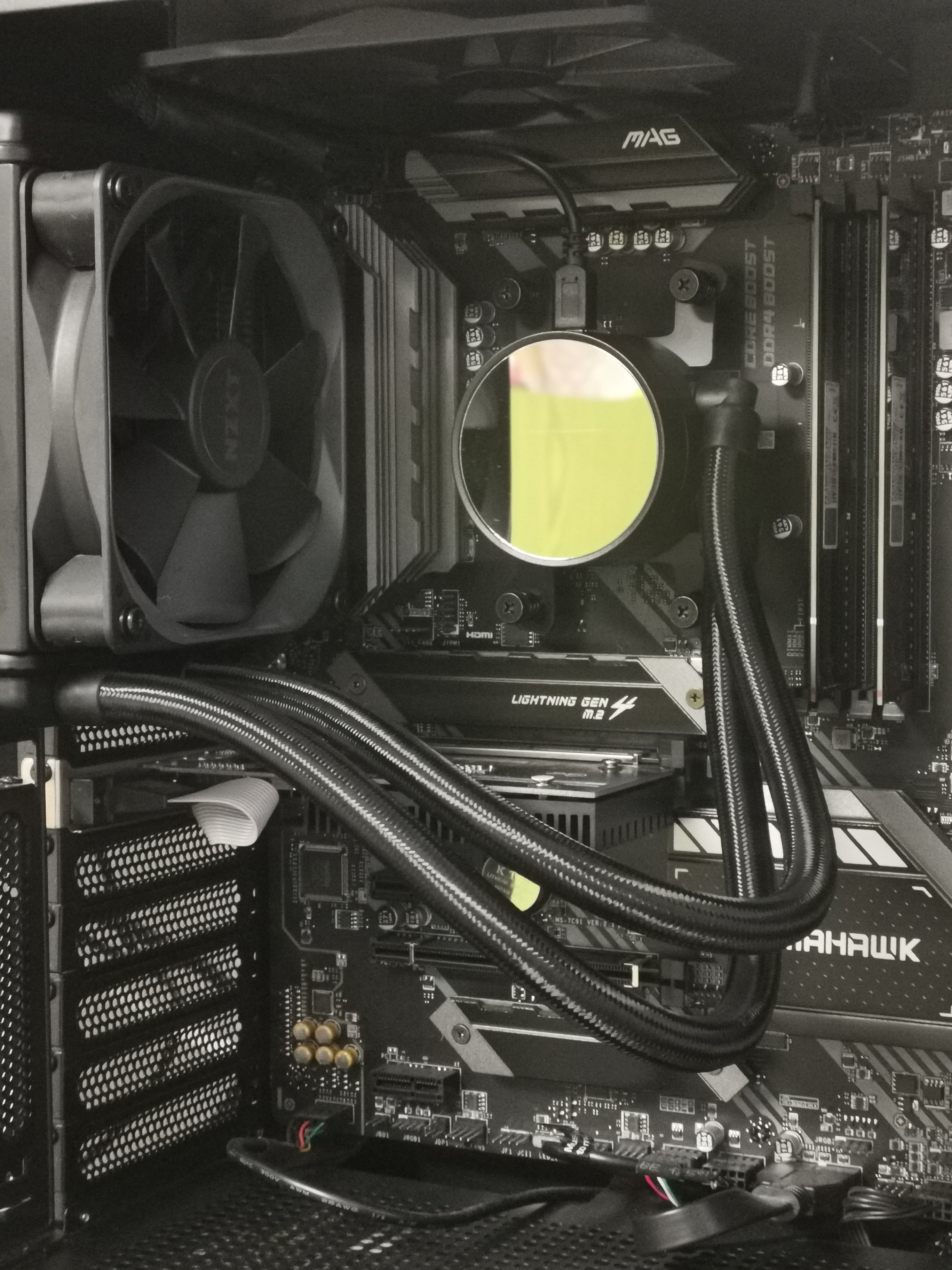

Anbei noch zwei weitere Bilder:
