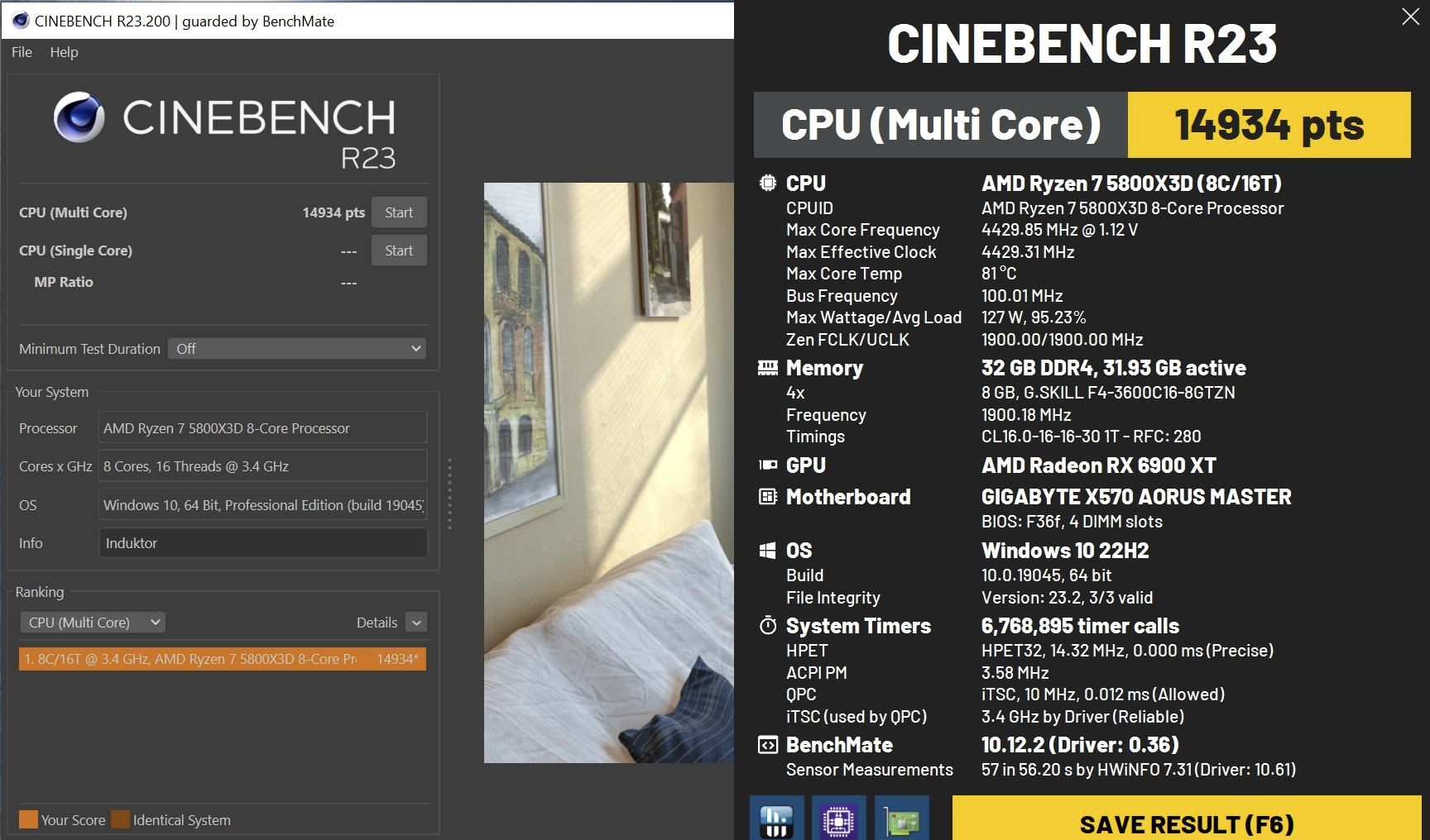

Ok...Update, mit Wasserkühlung und ordentlich Durchfluss wird der X3D ohne curve bis 73,9°C.
Ich hatte gedacht, dass es so kein Heruntertakten geben würde, aber falsch gedacht.
Der Takt geht trotzdem runter und es kommen nur 14600-14700 CB23 Punkte raus.
Ich hatte gedacht, dass es an den 80°C liegt, die ich mit dem Pure Rock 2 hatte. Eventuell lag ich damit falsch und es lag am EDC Limit, obwohl es laut HWInfo nicht ausgereizt ist?
Wie auch immer. -30 bringt mir die besten Punkte und die 4450 werden nahezu perfekt gehalten. Manchmal gehen einzelne Kerne auf 4425 runter.
Wie sind den maximalen TDie eure Temperaturen bei CBR23 so?
Mir kommen 73,9 nicht schlecht, aber auch nicht super gut vor.

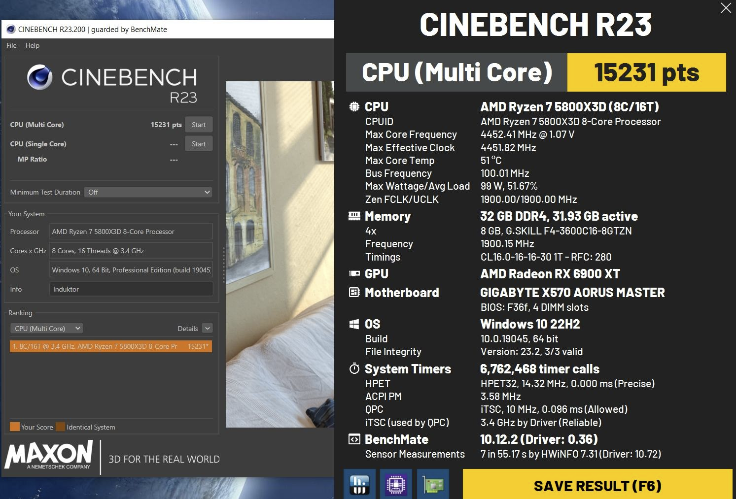

Kommt drauf an, welchen Wert du als Bezug nimmst (Avg oder Max) und wie du loggst. Laut Benchmate lande ich mit meiner 280er-AIO bei 81°C im Max (CO -30 all core) bei ca. 75% Kühlleistung. (Keine Mods, keine Tweaks) Durchschnittstemperaturen sind natürlich weitaus geringer.Baal Netbeck schrieb:Wie sind den maximalen TDie eure Temperaturen bei CBR23 so?
Dreh ich die Kühlung auf 100% auf + offenes Fenster + Realtime-Prio, komm ich auf 51°C im max. Interessant ist, dass der 5800X3D dann rund 28w (im max) weniger braucht. Für CB-Verhältnisse ist das schon nicht wenig.
Dennoch, trotz sehr niedriger Temperaturen, bleibt der Takt bei 4.450 MHz. Im CB R20 hatte ich zumindest mal die 4.500 MHz im max. stehen gehabt.

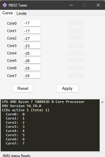

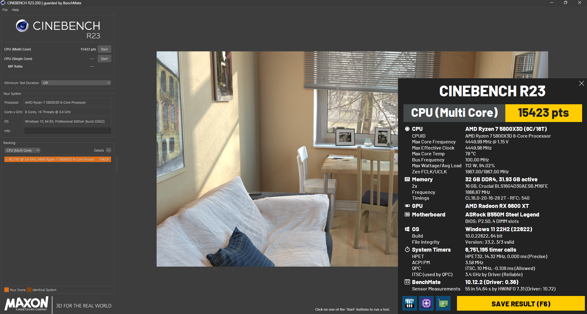

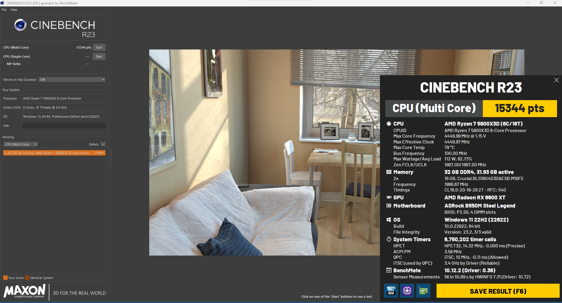

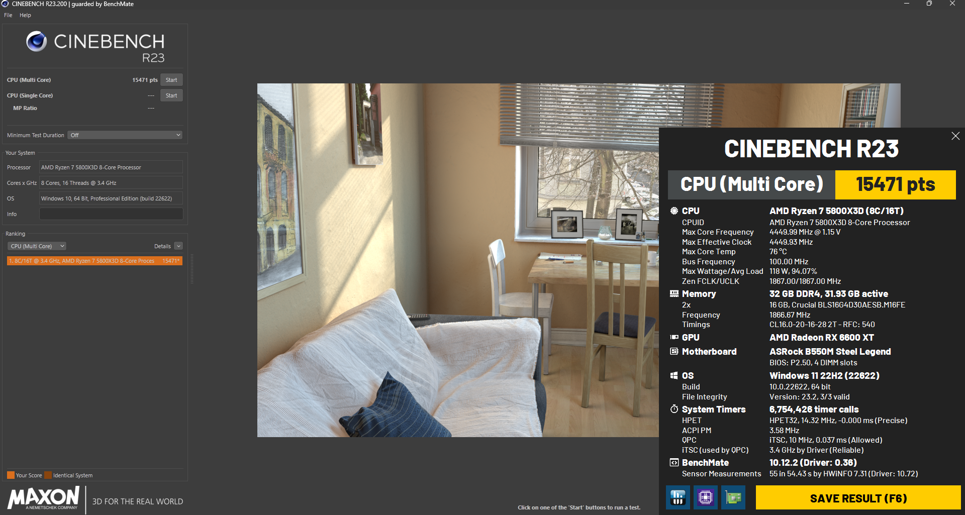

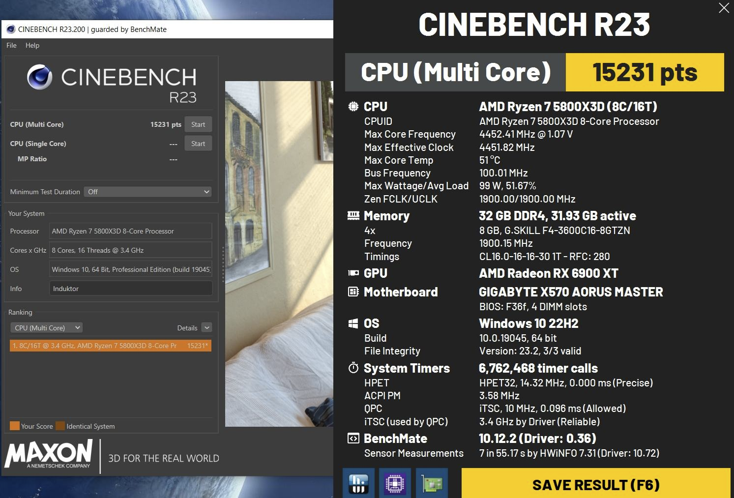

Echt nicht übel, was du an Punkten raushaust. 👍 Wie hast du die UV-Werte pro Kern ausgelotet?Creekground schrieb:Hier mal ein Ergebnis auf 100% angepasster maxPowerDeviation:
Creekground
- Feb. 2019
- 1.901
@Effective Clock Das kommt vermutlich durch den schlechten Bios zustande. Ich habe auch den Bug, dass wenn der PC aus dem Standby aufwacht die Vcore um 35mV niedriger ist als nach dem PC Start.
-30 all Core ist bei mir unmöglich. Deshalb habe ich den PC in den Standby geschaltet und wieder aufgeweckt. Dann mit dem BoostTester und dem PBO2Tuner die V Pro Kern auf ca. 1,075V eingestellt. Damit stürzt er hoffentlich nicht mehr ab, nachdem er aus dem Standby aufgeweckt wurde.
Die Vsoc habe ich über das A-Tuning Programm von Asrock und der Aufgabenplannung von 1,106V auf 1.082V reduziert.
Im Bios kann ich die vsoc nicht ändern ab RAM 3600. RAM auf 3800 nicht möglich. Um 35mV reduzierete Spannung nach aufwecken des PC´s. -30 all Core nicht stabil.
