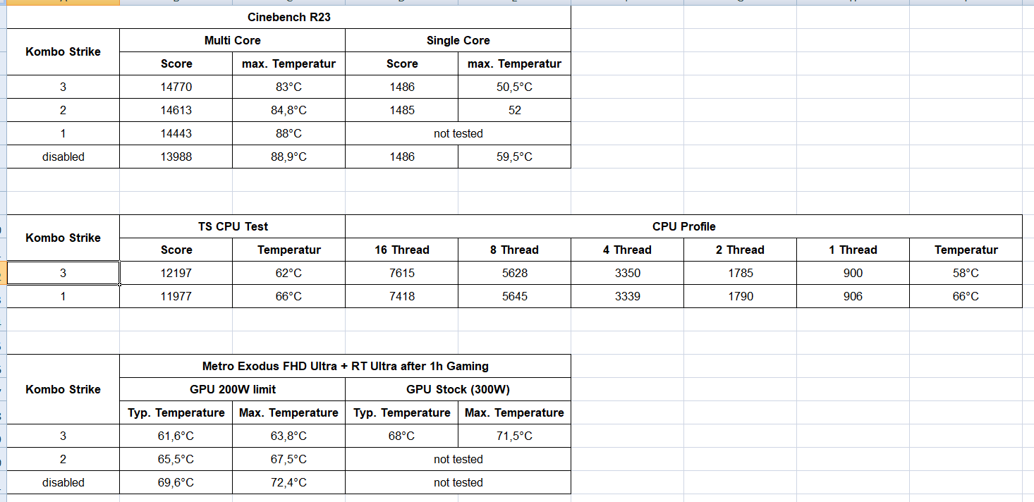

bei einigen MSI Boards gab es ein Bios Update und dann hat man die Funktion Kombo Strike. Selbst im Cinebench R23 mit meinem Lufkühler nicht über 81°C (vorher 91 - 94°C) bei höherer Punktzahl !
Was immer Kombo Strike im tiefen Detail macht, es wirkt absolute Wunder!
Ryzen 7 5800X3D auf einem MSI B550 A Pro mit Bios 7C56vAB. Kühler ist ein Scythe Fuma 2, für den Tests auf mein Silent Setting von 550 RPM fixiert, Gehäuse ein Silent Base 802 mit insgesamt 7 Lüftern (3x Front In, 2 x Boden In, 1 x Hinten Out, 1 x Deckel Out) und Raumtemperatur war recht konstant zwischen 22,2°C und 22,5°C.
*Während dem Test lief die Aquacomputer Software zum Datentracking. Ohne liegt der Multi Score noch mal ca. 100 Punkte höher.
Reaktionen: Brodka und Baal Netbeck

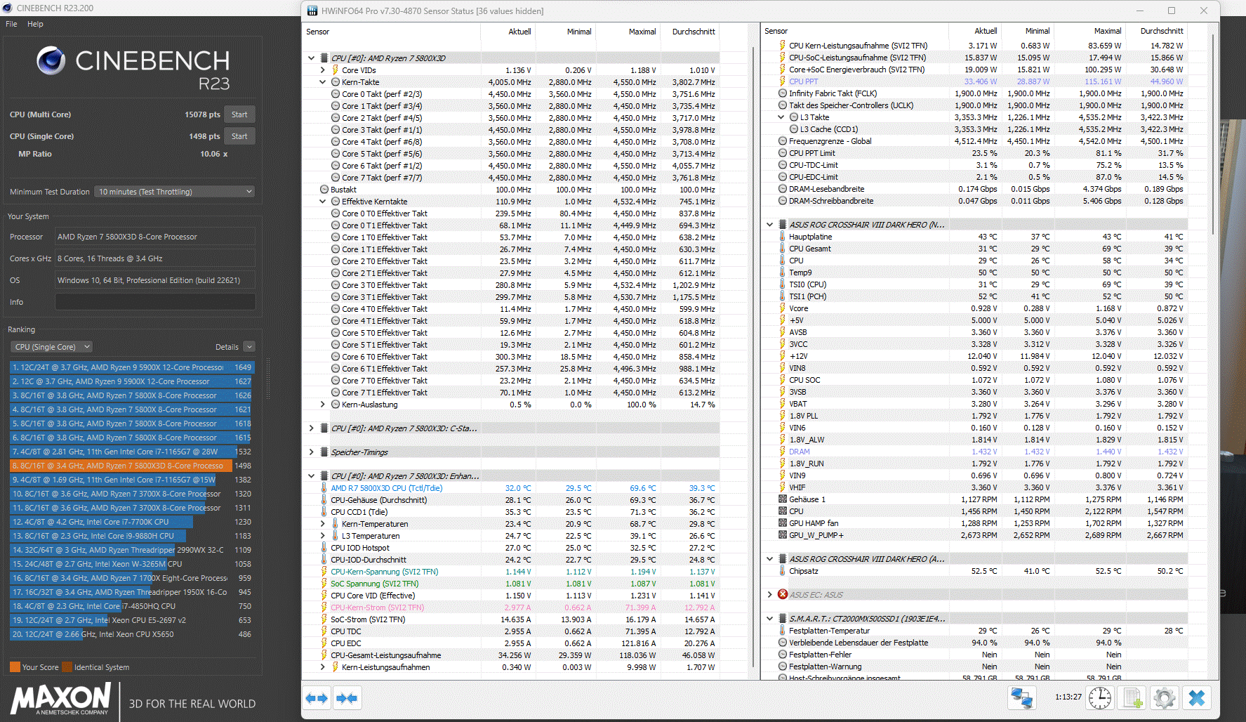

Mit dem PBO2 Tuner dann den besten Kernen -25 geben und allen anderen -27.
ASUS ROG Crosshair VIII Dark Hero Bios 4201, PBO2 Tuner -25 -27 -27 -25 -27 -27 -25 -27
AMD Ryzen 7 5800X3D, 8C/16T, 3.40-4.50GHz, boxed
Arctic Liquid Freezer II 360 (ACFRE00068A) mit 3x Noctua NF-A12x25 4Pin PWM 120mm (ca 2100 U/Min max) oben eingebaut, aus dem Gehäuse blasend
2x 16GB Crucial Ballistix rot DIMM Kit 32GB, DDR4-3600, CL16-18-18-38 (BL2K16G36C16U4R) mit 3800MHz CL14-18-18-18-38 CR1 bei 1,44V RAM Spannung
Sapphire Nitro+ Radeon RX 6900 XT, 16GB GDDR6, HDMI, 3x DP (11308-01-20G)
Alphacool Eiswolf 2 AiO 360mm AMD Radeon RX 6800/6800XT/6900XT Nitro+ mit Backplate, in der Front (in das Gehäuse blasend) eingebaut.
Acer Nitro XV2 XV272UPbmiiprzx, 27" (UM.HX2EE.P01/UM.HX2EE.P02)
Corsair Force Series MP600 1TB (CSSD-F1000GBMP600)
Crucial MX500 2TB 3D NAND SATA 2,5 Zoll Internes SSD, Bis zu 560 MB/s - CT2000MX500SSD1
Corsair Force Series MP600 Pro 2TB, M.2 (CSSD-F2000GBMP600PRO) (Unterer Steckplatz, mit PCIe 4.0x4 angebunden
Toshiba Enterprise Capacity MG07ACA 14TB, 512e, SATA 6Gb/s
Chieftec Power Smart GPS-1250C 1250W ATX 2.3
Thermaltake View 22 TG, Glasfenster (CA-1J3-00M1WN-00) Hinten oben 1x Noctua NF-A12x25 4Pin PWM 120mm aus dem Gehäuse blasend, vorne 3x 120mm PWM Lüfter von AIO in das Gehäuse blasend
  • AMD R7 5800X3D PBO2 -25 -27 -27 -25 -27 -27 -25 -27 RAM 3800 MHz 1,44V Bios 4201.gif
