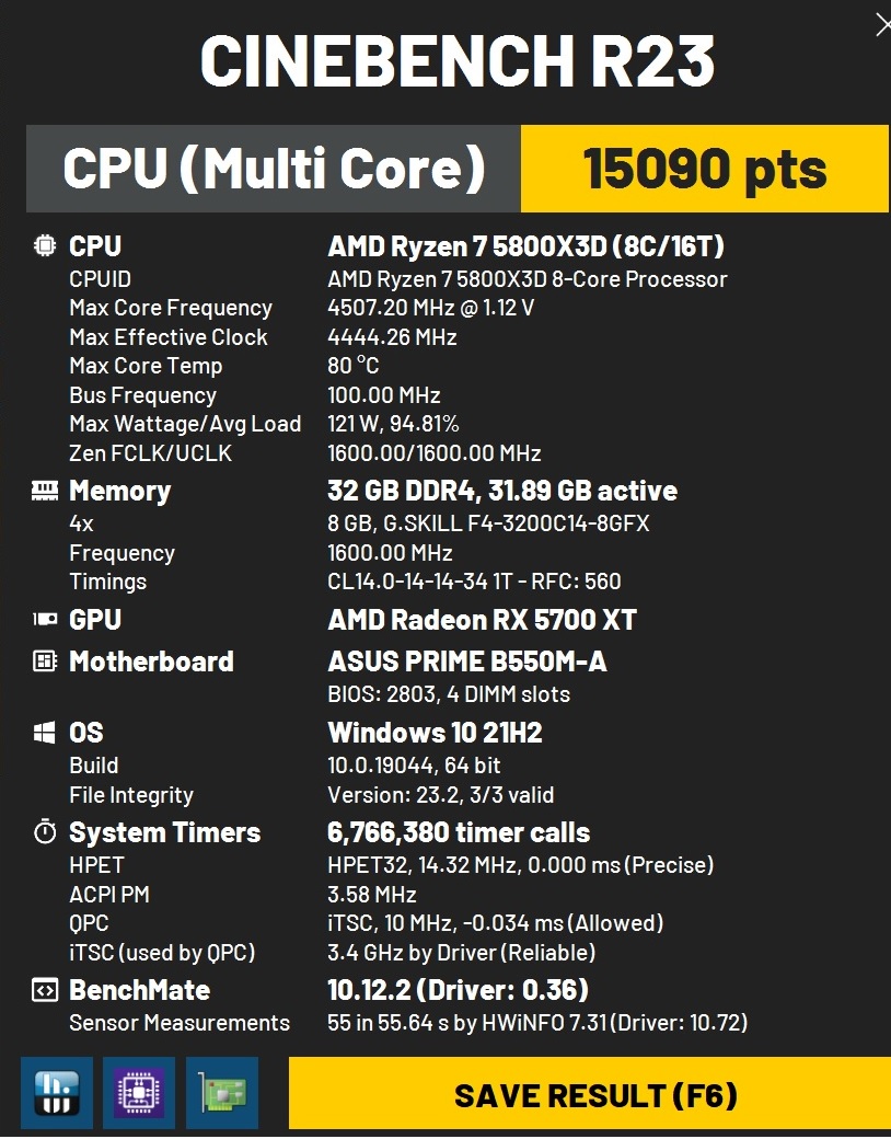

Hab den PBO Tuner auch mal getestet. Bin ziemlich begeistert.
Alle Cores auf -30 und nach 2 Durchläufen Corecycler stabil. Prime ist auch stabil.
Und CB 23 von 14600 Punkte auf 15090 gestiegen.
Hab den PBO Tuner dann gleich mal in Autostart gebracht :D

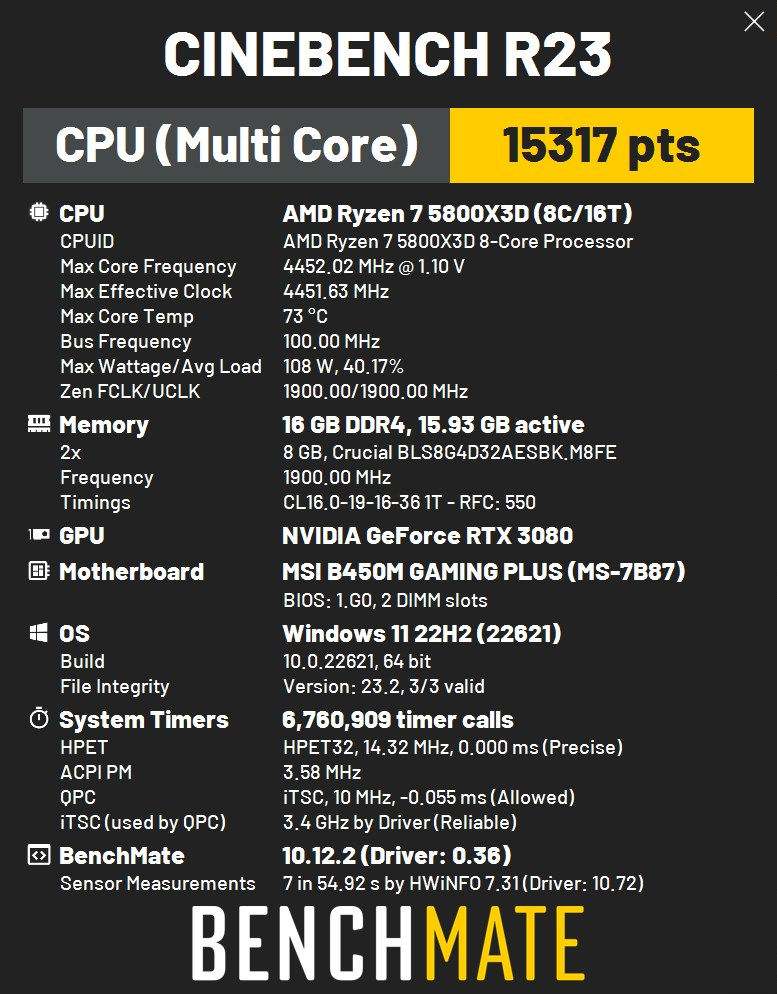

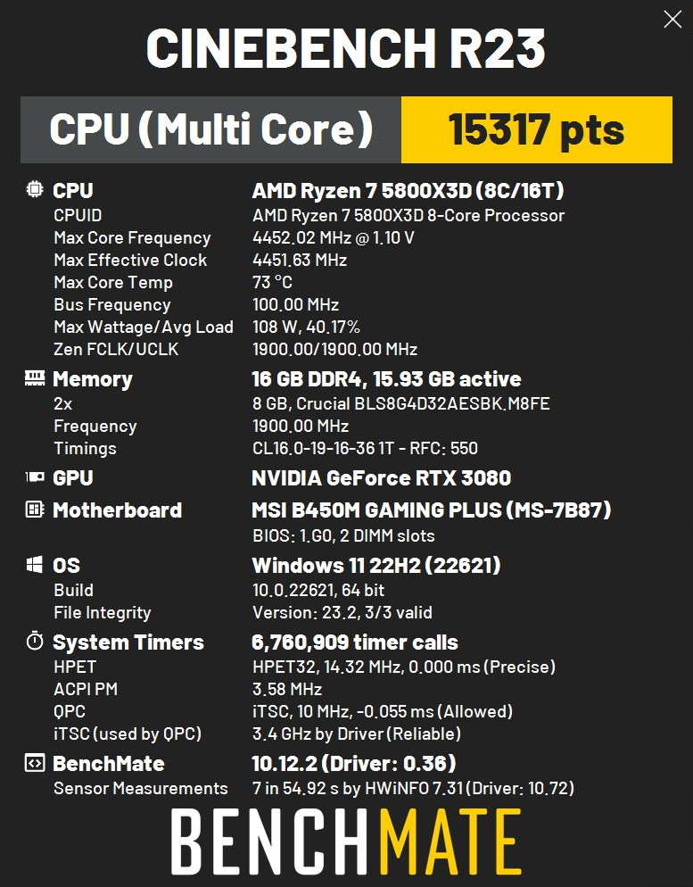

combo strike 3 eingestellt auf meinem cheap b450, x3d regelt 👍

Baal Netbeck schrieb:
Geht Stufe 3 bei dir?
Hab ich noch nicht getestet, hab bisher das Gefühl dass ein höherer CPU-offset mehr bringt... Teste noch rum. :D
Reaktionen: Fas7play, Baal Netbeck und xKhaNx

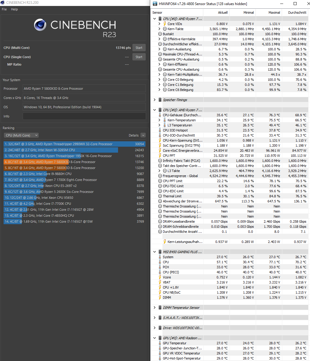

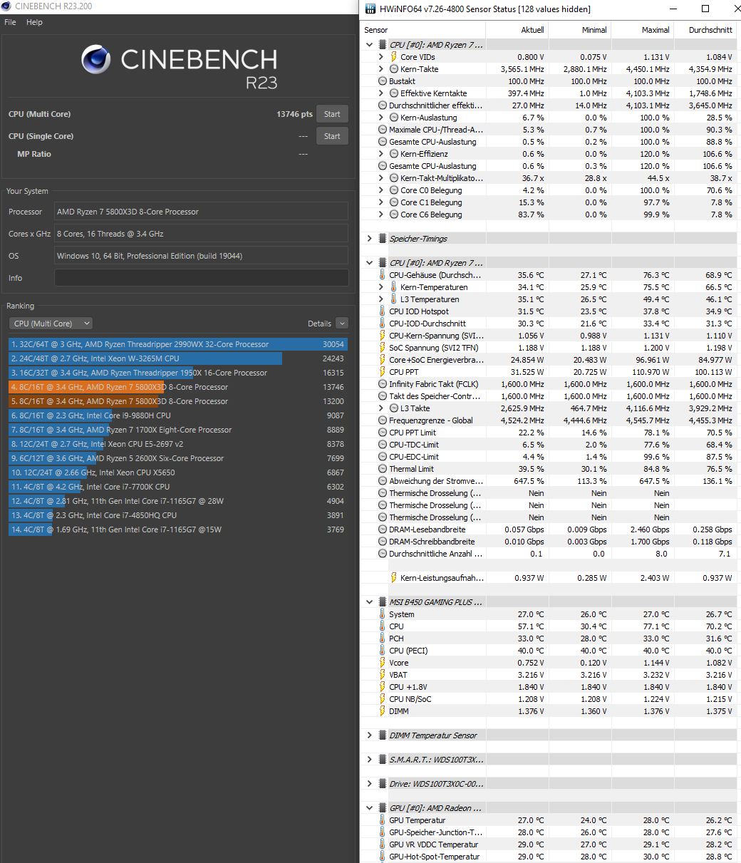

Grad getestet: Ja, läuft.
Wo die Kollegen hier bei nahezu selbem Setup 1500 Punkte mehr herzaubern frage ich mich aber... Oo
Was läuft alles im Hintergrund?
Nur HWInfo.
MehlstaubtheCat schrieb:
Das sind aber schon sehr wenig CB Punkte!
Also unter 14200 Punkte @Stock/Standard und 3200MHz X.M.P, stimmt irgend etwas nicht :D
Ja dann schiess mal los... :D
gehe sogar soweit und würde 15k bei R23 als "perfekt" justierter 5800x3D nennen.
ich weiß die aussage ist sehr weltfremd, doch ist dies ein guter anhaltspunkt. aber auch nur ein benchmark und nicht kriegsentscheidend.
grundsätzlich wie bei jedem benchmark soll nichts im hintergrund laufen.
SOC mit 1,20, ist schon verdammt hoch?
bei meinem ASRock ist das mandatory.
  • AMD CBS > NBIO > SMU > CPPC Enabled
  • AMD CBS > NBIO > SMU > CPPC Preferred Cores Disabled
  • AMD CBS > CPU > Global C-State Control Enabled
Sicher kann er das! Aber das macht nicht den großen "Punkte" Abstand aus, erklärt ihn zumindest nicht! :D
@xKhaNx Auch mal einen ZenTimings Screenshot machen Version 1.2.7 bitte! :D
BTW, dein SOC ist mit 1,2V schon weit drüber! Da mal auf gesunde 1,1 zurück, bitte!
