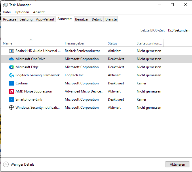

  • msconfig

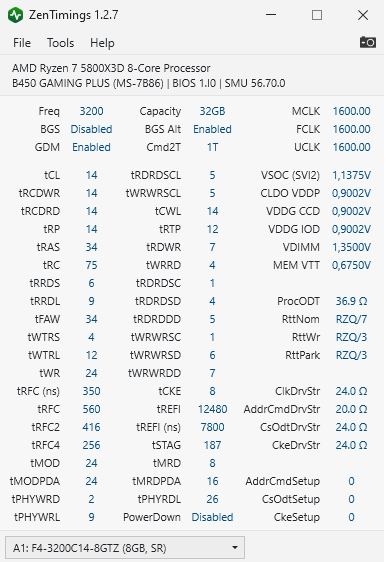

  • ZenTimings

Hier die screens.
SoC ist jetzt angepasst auf 1,15V; 1,1V wäre noch besser?
Habe für die cpu außerdem ein offset von 0,1250V eingestellt.
Das Potential der B-Dies ist mir bewusst, habe den Speicher ja nicht zufällig gekauft. :P
Habe jetzt nur erstmal 'failsafe' das XMP geladen (das vorher beim 2600X schon nicht laufen wollte...:D ), wenn alles andere top läuft tauch ich da vllt noch mal tiefer ein. Wobei sich der Schub durch Ram beim X3D ja in Grenzen hält...

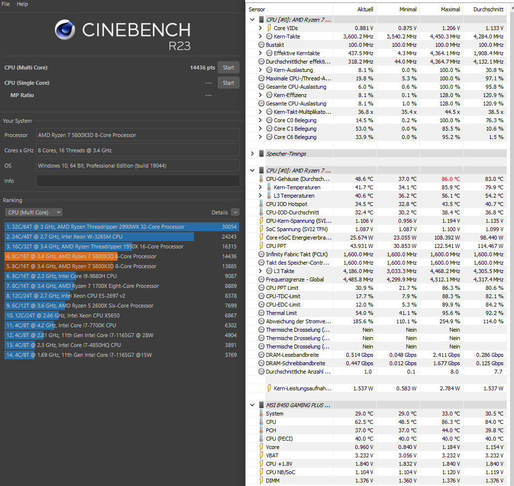

Grad durchgelaufen. 13885 statt 13746 Punkte.
Hmm, vielleicht liegt es tatsächlich an deinem Board und den verbauten Spannungswandlern.
Das diese da etwas mehr "sperren" zum Schutz.
Ich hatte bisher noch keinen 5800X3D auf einem B450 Board, ich gehe mal schon davon aus das das Board nicht unerheblich mit Schuld dran trägt, dass der 5800X3D da nicht so viele Punkte erreicht.
Ist nur eine Vermutung, keine 100% Feststellung!

xKhaNx schrieb:
Wo die Kollegen hier bei nahezu selbem Setup 1500 Punkte mehr herzaubern frage ich mich aber... Oo
Da wird bei dir was im Hintergrund laufen.
Edit: oder der Offset!
Hwinfo muss auch aus sein...und guck mal wie hoch die Kerne unter Last takten.

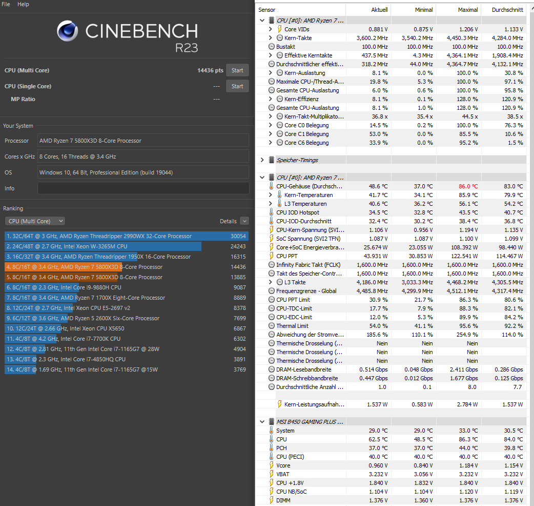

Hab's jetzt ohne Offset (mit HWInfo) noch mal laufen lassen. Tada, noch ein paar Punkte gefunden... :D
Dafür sind die Temps aber direkt auch wieder 10° rauf...

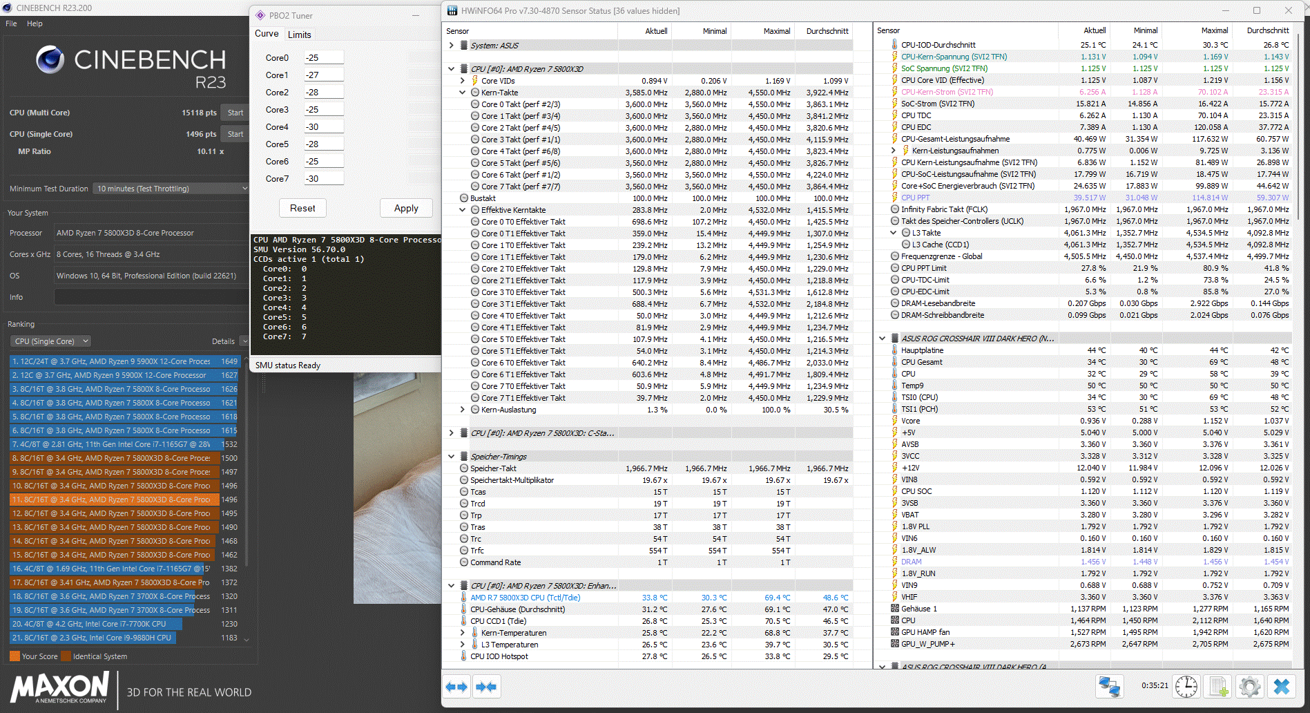

  • AMD R7 5800X3D Vcore Auto VSoc 1,1375V PBO2 -25 -27 -28 -25 -30 -28 -25 -30 RAM 3966 MHz CL15 ...gif

xKhaNx schrieb:
Bios neu, sonst würde die CPU gar nicht laufen, CMOS clear sowieso.
hey da stehen wir ja schon fast bei 14.500 grats. :)
der "sollte" doch schon ab Agesa 1.0.0.6 laufen, inzwischen gibt es 1.0.07.
hm die temps sind echt hoch bei max. 1.194 vcore. strange.
