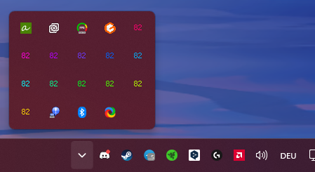

Leise ist es auch noch aber halt 82 grad.
Morgen probiere ich noch ob Pbo.
Settings wären gut per Spiel basis. Leider geht das nicht so ohne jedes mal ins Bios zu gehen. Aber gut auch nicht schlimm. 😁
Reaktionen: Baal Netbeck
82°C ist bei einer modernen AMD CPU aber auch ein ordentlicher Wert.
Es wird ja etwas ausgegeben, das sich größtenteils am heißesten von vielen Sensoren orientiert und da sind 82°C unkritisch.
Ich mach mir da eh keinen Kopf. Laut Amd auch 95 grad okay. Ich weiß viele bekommen Panik bei 80 grad. Völlig unbegründet. Wahrscheinlich sogar 100 und mehr.

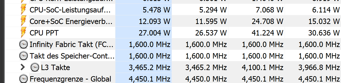

Habt ihr für mich 1-2 Tipps für den Ryzen 9 7900X ihn im IDLE etwas kühler zu kriegen? 75-80 Grad im Idle und das öfters mal die Lüfter wie wild drehen obwohl nichts passiert, erscheint mir nicht normal. Habe bereits die Luftkurve mit 0,7 sek eingestellt oben und unten 0,1 Sek. (Verzögerung oder wie das bei MSI heißt)
Bei dir stimmt so einiges nicht. Über 70 Grad hat man bei Last und nicht im idle.
Da sollten es eher 35-45 sein, vielleicht auch 50.
Welcher Kühler?
Wie viel Watt zieht die CPU im idle?
Taktet die CPU korrekt runter?
Mit Ryzen Master checken
Welche Software läuft im Hintergrund?
MSI Zeug ? Dann deinstallier den Mist am besten
Reaktionen: Baal Netbeck und Whizhy
Das zeigt er mir an im iDLE

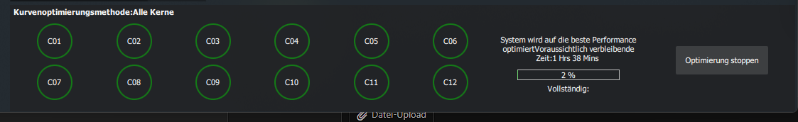

Hab jetzt auch mal die Kurvenoptimierung gestartet, hoffe das bringt ne kleinigkeit
Relativ viel Last auf manchen Kernen für den Idle Zustand...so wirklicher Idle ist das meiner Meinung nach nicht.
Trotzdem sollte dabei die Temperatur nicht so hoch sein.....würde ich zumindest so einschätzen.

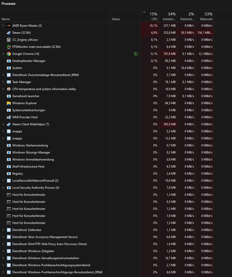

Da schließe ich mich an.
Hier mal so was im hintergrund nebenbei läuft (MSI Center ist aber aus damit hab ich nur die RGB Steuerung angepasst)
FPS Monitor und vom Monitor (Gigabyte) das Update Center
Ansonsten läuft eigentlich nichts großartiges außer jetzt halt die Kurven Optimierung:

Steam lädt gerade etwas runter....das ist dann schon nicht mehr das was man typischerweise mit Idle meint(Alle Programme und Hintergrundprozesse aus und nur den Desktop angucken).
Trotzdem ist das eine sehr hohe Temperatur und eventuell stimmt etwas mit deiner AiO Waku nicht.
