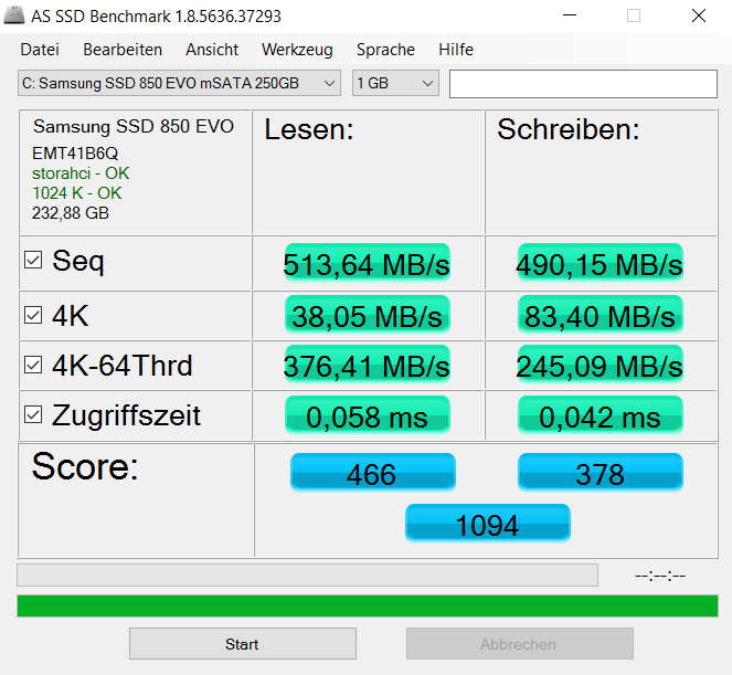

SSD eingebaut, Win10 installiert, erste Benchmark-Ergebnisse sehen gut bzw. normal aus?
Muss ich jetzt, nachdem alles soweit läuft, noch irgendwas zusätzlich einstellen? Bspw. die Defragmentierung/Optimierung deaktivieren? Mehrere Seiten im Internet behaupten einige Optionen auszuschalten, Microsoft sagt, es wäre nicht nötig?
Ja das sieht normal aus und nein, es muss und sollte nichts ein- oder besser verstellt werden. Seid Win 7 unterstützt Windows SSDs und passt alles automatisch darauf an.
