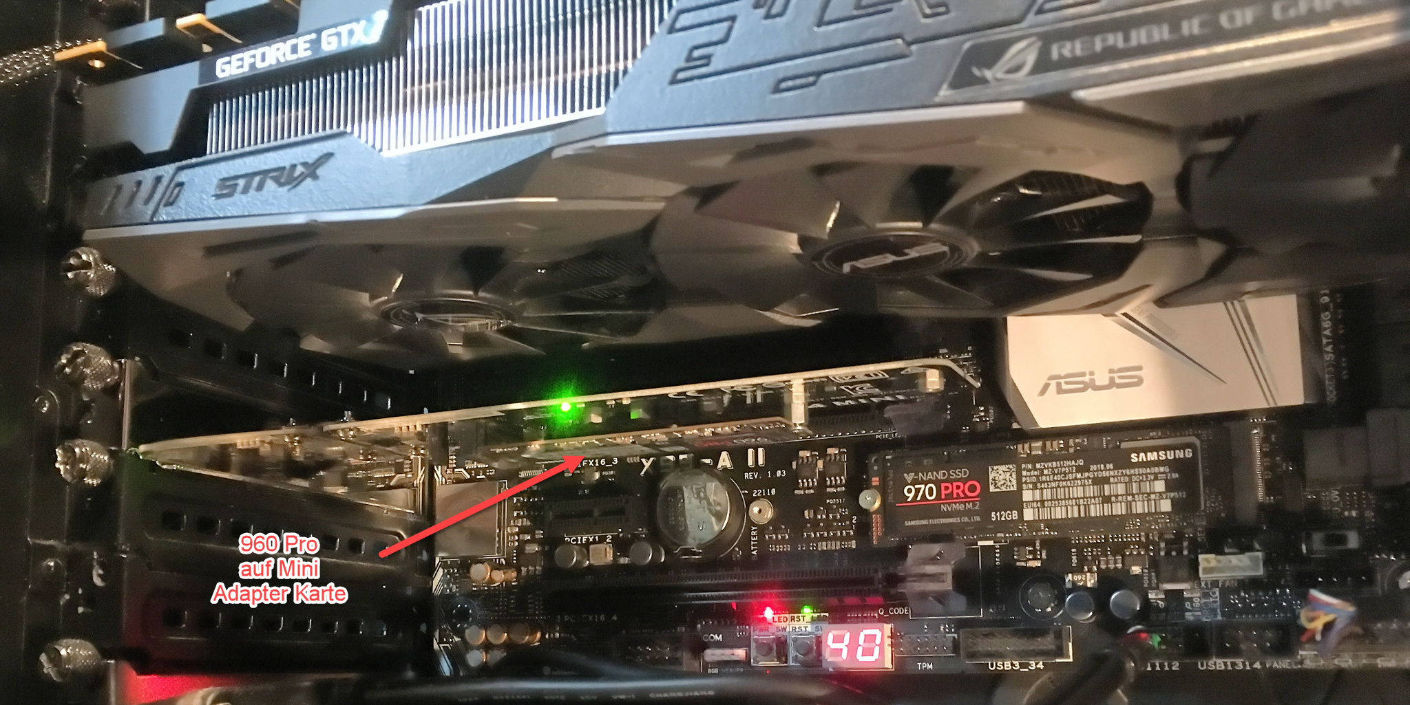

@Stevie für Thema "Samsung 960 oder 970 für Asus X99-A II"
Ich habe beide mit einem Asus X99-A II laufen (allerdings die Pros):
Letzte Woche kam dann eine 970 Pro als Systemplatte hinzu, daher ist jetzt die 960 Pro auf der x4 PCI-E Mini Adapter Karte direkt unterhalb einer ASUS GeForce GTX 1080 Ti STRIX O11G-GAMING (PCIe 3.0 x16_1 Steckplatz). Dachte schon die 960er wird dann evtl. mächtig heiss, weil "angeblasen von der Grafikkarte" ... ist aber nicht so, da der Adapter wirklich sehr niedrig ist und ca. 1.5 Lüfter maximal 1/3 bedeckt werden (siehe Bild). Vielleicht ist ja Position gar nicht so schlecht, weil die 960er im Luftstrom der Grafikkarte ist (äusserer Lüfter ist ja "saugend").
Sorry für das schlechte Bild, ist halt sehr dunkel wo mein PC steht:
- 970 Pro 512GB - direkt am M.2 Steckplatz
- 960 Pro 1024GB - am PCIe 3.0 x16_3 Steckplatz mittels Asus Hyper M.2 x4 PCI-E Mini Adapter Karte

(Bild hinzugefügt)
Bist Du sicher das die Lüfter der Graka ausblasend sind und damit den davorliegenden Adapter anblasen? Ich würde eher das Gegenteil erwarten, nämlich dass die Lüfter der Graka die Luft vorne ansaugen um sie dann über deren Kühlkörper zu blasen.TomWoB schrieb:weil "angeblasen von der Grafikkarte"
Die sollte man dann auch mal überdenken, aber dazu müsste man das gesamte Kühlkonzept des Gehäuses kennen. Üblich ist aber, vorne/unten (ggf. noch der Seite) rein und hinten/oben raus.TomWoB schrieb:äusserer Lüfter ist ja "saugend"
