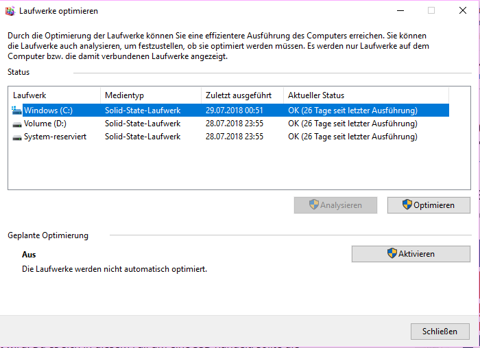

Bitte helft mir ein wenig auf die Sprünge: Ich habe in meinem PC bis vor kurzem 1 SSD und 1 HDD gehabt. Die HDD habe ich ausbauen lassen und durch eine weitere SSD ersetzt. Danach habe ich Windows 10 mit dem MCT komplett neu aufgesetzt und dann meine Programme und Daten zurückgespielt.
Gestern bin ich über einen Artikel im Computerbild-Newsletter gestolpert. Darin werden diverse Tools, mit denen die Lebensdauer von Flashspeichern erhöht werden kann, vorgestellt. Darüber hinaus wird vor der Defragmentierfunktion von Windows 10 gewarnt.
Nun habe ich unter "Laufwerk optimieren" mal nachgeschaut und seltsamerweise, ist bei mir die "Geplante Optimierung" aktiviert gewesen. Das habe ich jetzt erstmal deaktiviert. Frage: Ich dachte, Windows 10 deaktiviert die Defragmentierung automatisch. Oder was verbirgt sich hinter "Geplante Optimierung", wenn nur SSDs als Laufwerke erkannt werden?
Momentan sieht es so aus:
Vielen Dank für Eure Hilfe!
"Computerbild" + "News" = finde den Fehler...
Führe eine Neubewertung des Leistungsindex' aus (geht das bei Windows 10 noch?). Spätestens dann erkennt Windows, dass der Datenträger eine SSD ist, und stellt sich darauf ein. Das ist bereits seit Windows 7 so, und die "News" seitdem also veraltet.
Ach ja: Newsletter abbestellen nicht vergessen!
fanatiXalpha
Fleet Admiral
- Aug. 2011
- 13.996
ich glaub das wurder sogar schon unter 8(.1) wieder rausgeworfenThommyDD schrieb:geht das bei Windows 10 noch?
EDIT: scheinbar hat man ihn mit 8.1 "unsichtbar" gemacht
