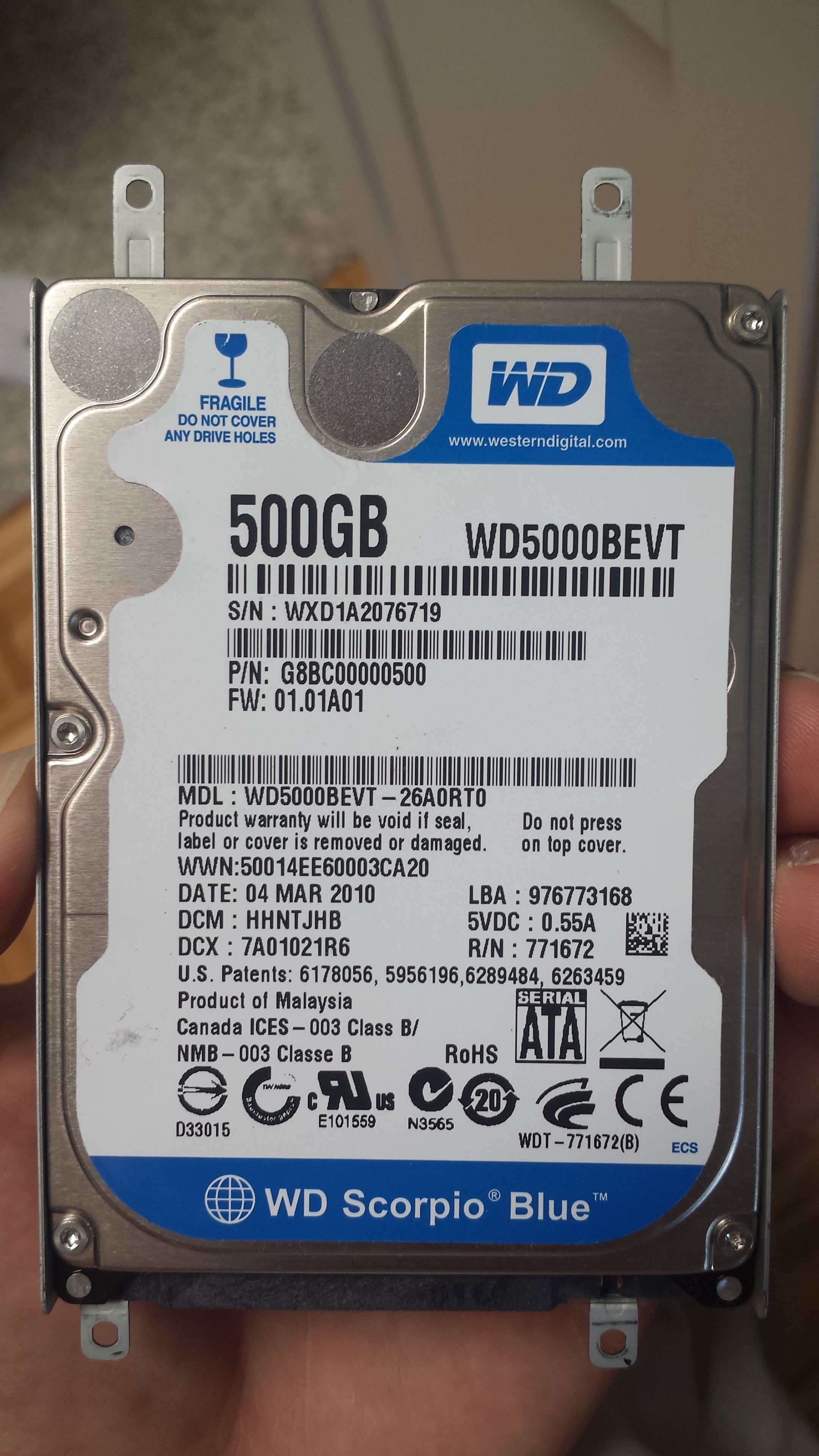

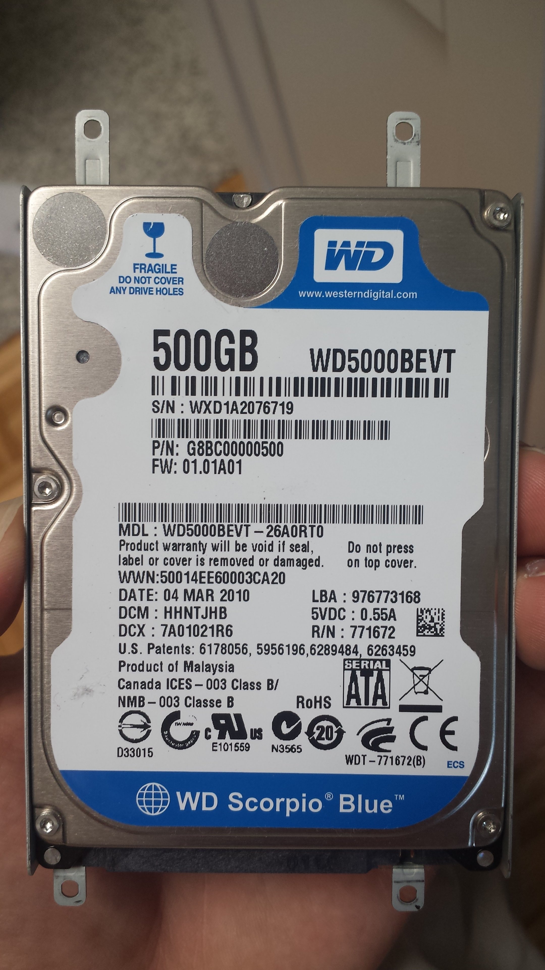

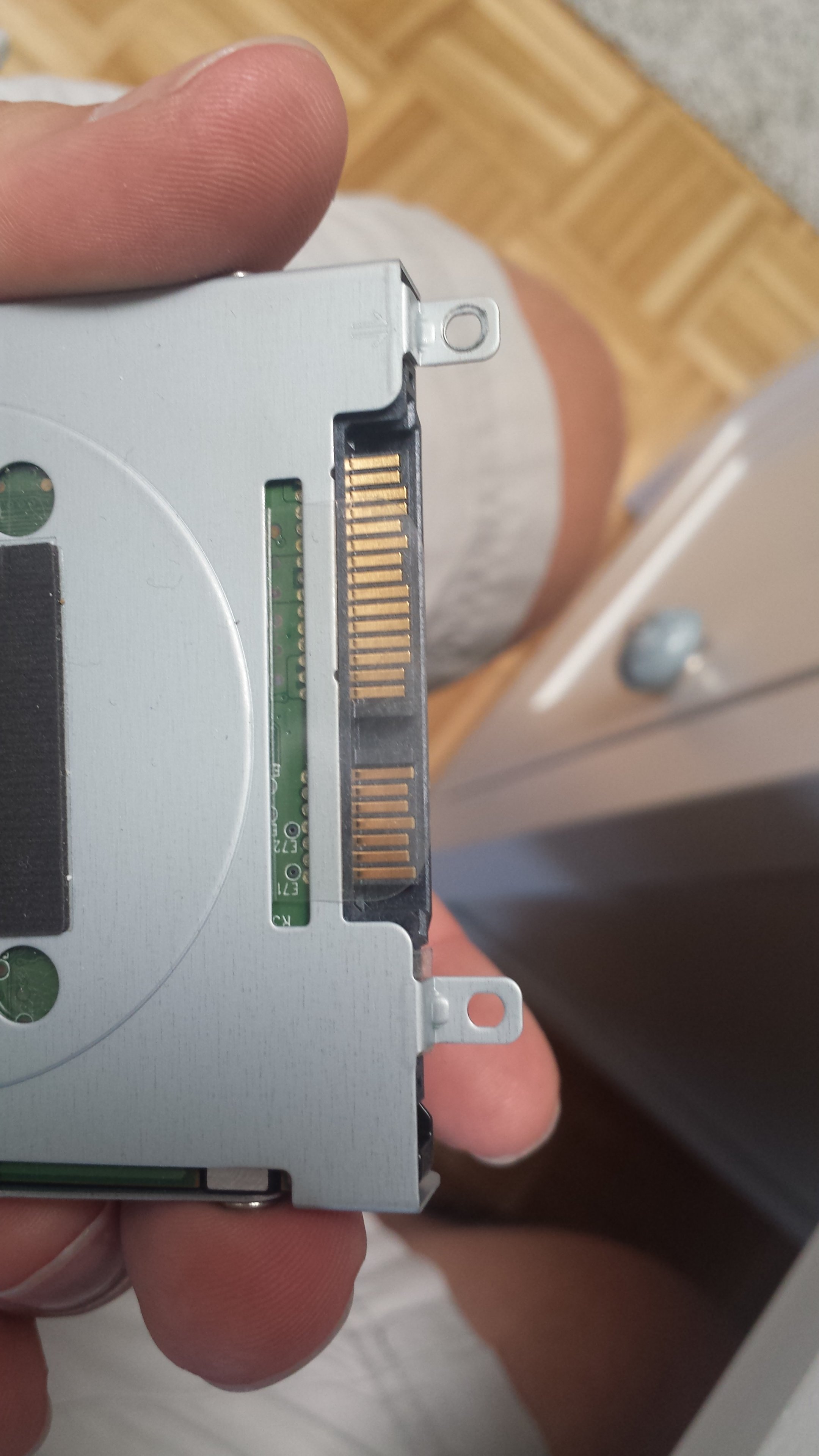

ich bräuchte einmal Hilfe zur Kaufberatung bzgl. einer neuen SSD für meinen (ur)alten Laptop (Sony VPCEB2Z1E, Fotos der Festplatte sind angehängt). Ich wurde ihn gerne lediglich zum Arbeiten (Präsentationen etc.) und surfen benutzen. Grund für den Austausch ist, dass er seehr langsam ist und ein PC-Reperaturservice in meiner Umgebung (nach Überprüfung) meinte die alte Festplatte würde zudem langsam kaputt gehen.
Ich hatte so an eine 125 Gb max 250 gb SSD gedacht. Preislich hatte ich so um 50-70 € angepeilt.
Was würdet ihr mir vorschlagen. Ich bin leider von der Masse der Angebote etwas erschlagen☹ und unsicher ob der Laptop vielleicht zu alt ist und somit die nicht kompatibel..

SSDs werden gerade seit diesem Monat wieder günstiger.
Nimm ne 2,5" Crucial MX500 mit 250gb.
Nein du brauchst nichts weiter dafür, einfach alte HDD aus dem Rahmen Ausbauen, neue SSD rein, dann das ganze wieder in den Laptop und Windows neu installieren
Das Notebook hat einen Intel HM55 Express-Chipsatz, von dem ist bekannt das die 4k Performance sehr schwach ist, die SanDisk Plus ist eine SSD ohne DRAM Cache, im Alltag ist von den DRAM less SSDs nicht zu viel erwarten!
Laut Crucial passt die MX500, damit dürfte jede normale 2.5" SATA SSD pasen und ich würde neben der MX500 auch die Samsung 860 Evo 250GB (oder wenn es ins Budget passt 500GB, dann kann man einfacher Klonen) in Betracht ziehen, je nachdem welche der beiden gerade günstiger zu haben ist.
