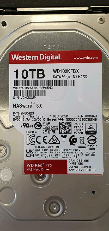

Ich würde günstig an eine neue 10TB WD Red WD102KFBX rankommen. Die ist Helium gefüllt. Allerdings habe ich gelesen, dass diese Platte lauter sein soll als ihr Vorgänger WD101KFBX. Wäre die trotzdem empfehlenswert?
Die WD102KFBX ist eine Red Pro, die sind nicht gerade auf leise getrimmt. Außerdem werden die offenbar seit einer Weile auch mit Luftfüllung produziert, siehe Foto anbei.
Alle WD101 sind übrigens mit Luft und ebenfalls Recht laut. In der 10 TB Schiene sind die WD100 offenbar durchweg mit Helium aber quasi nicht mehr auf dem Markt.
Helium und damit geringere Lautstärke ist derzeit erst ab 12 TB sicher.
