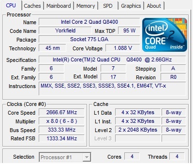

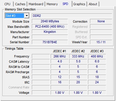

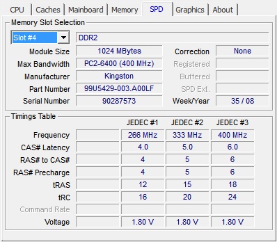

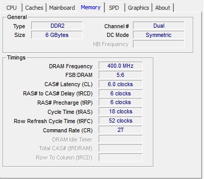

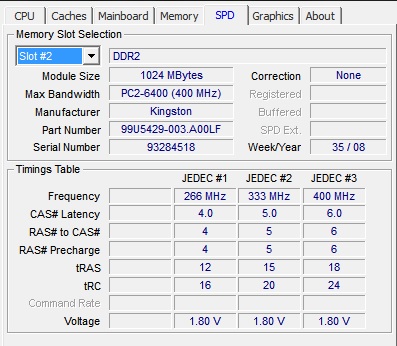

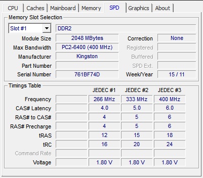

Habe hier mal die Pics von CPU-Z welche gefordert wurden.
@ Sgt.Slaughter
Das Paket ist nicht installert.
Scheint als ob MS die schon nicht mehr raus gibt.
Haben ja auch das System neu aufgesetzt.

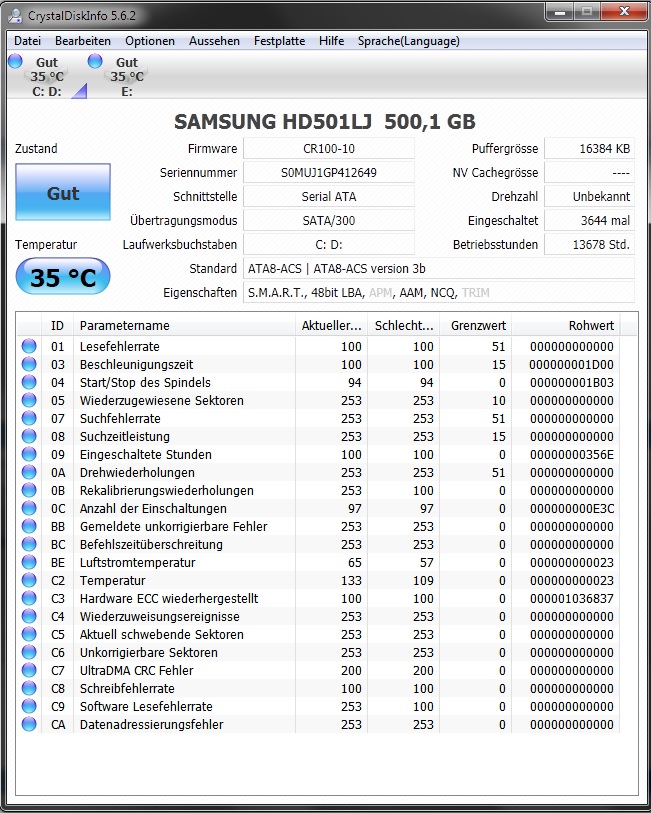

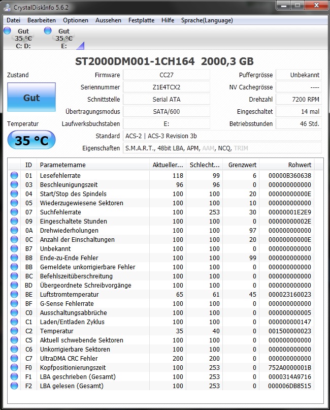

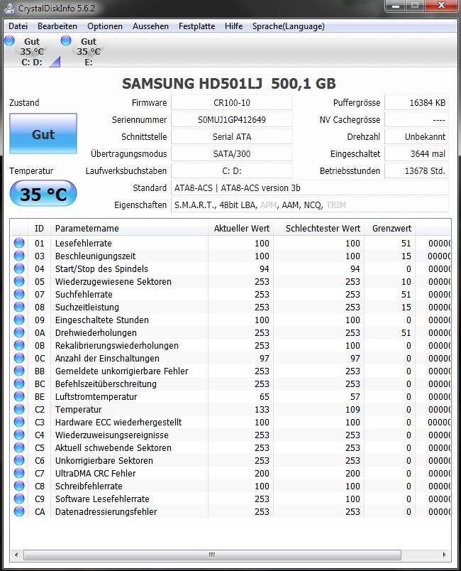

Nix zu beanstanden, was "sagt" Cyrstal Disk Info ? Ein einfaches GUT reicht nicht aus.
Das Bild von Platte 1 nochma bitte genauer, die 2. ist Tiptop neu . Hab die Samsung im Blick, könnte sein...
Habt ihr mal beobachtet ob die HDD LED am Gehäuse leuchtet wenn der Mauszeigen hängt/einfriert ?
Die Werte auf der rechten Seite sind "rausgerutscht". Im übrigen kannst die Screenshots alle bis auf Bild 1 der Festplatte wieder raus nehmen, wenns erwünscht ist.
Also der Werte Beschleunigungszeit, ist doch sehr hoch, der steht bei meiner gesunden Seagate Platte auf NULL, könnte Probleme mit dem Motor haben, dann hakt das System, an der Oberfläche ist nix defekt, schade drum wenns so ist.
Ist dass passiert was ich unter Post #9 beschrieben hatte ? Wenn nicht beobachtet das nochmal.

Schau mal nach ob diese Hänger mit einem anderen Netzteil auch noch da sind.Da du schon ein älteres System hast, könnte ich mir vorstellen das dein Netzteil auch schon ein bisschen älter ist und diese Probleme Verursacht.Deine Samsung Platte sieht meiner Meinung nach normal aus,genauso wie die fast neue Seagate
