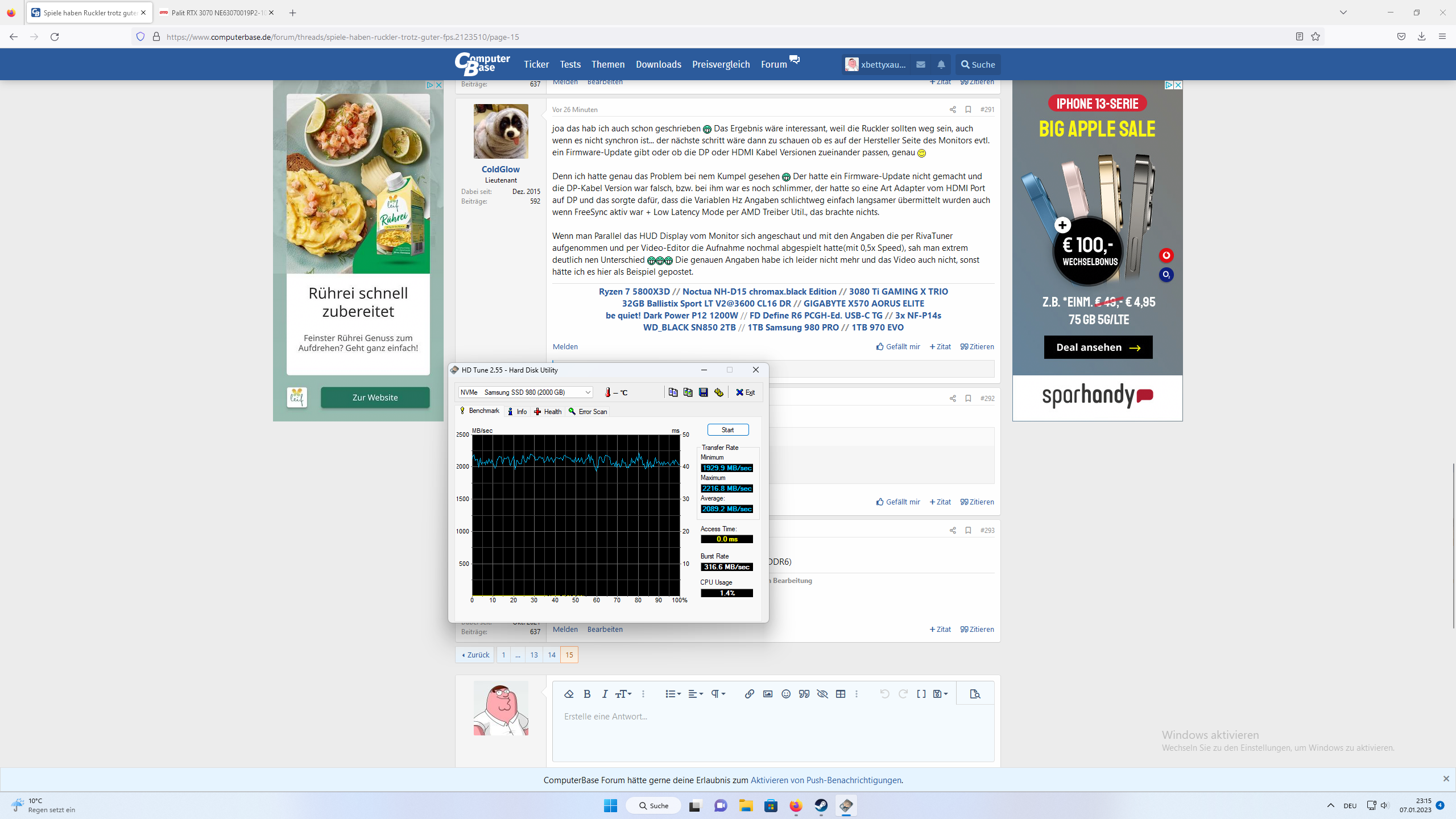

entschuldige, das mache ich jetzt
Palit RTX 3070 NE63070019P2-1041A Grafikkarte (8 GB, GDDR6)
:confused_alt:
